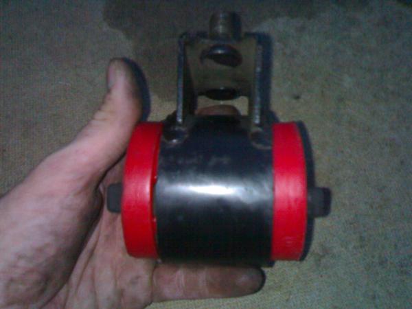

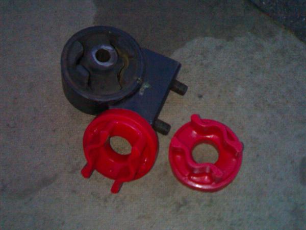

Takže nejsou to "full" uretany neb sem slyšel, že přenos vibrací je tak silnej, že se klepou na volnoběh zrcátka. Tohle je pouze uretanová vložka co se strčí do originálního silenbloku.

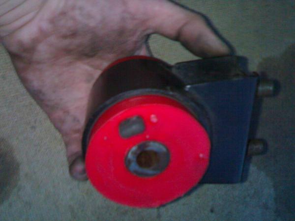

zasunuto

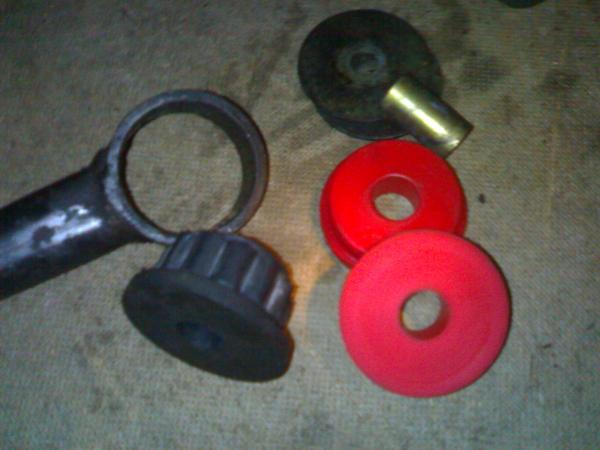

a full urethanovej na silenblok řazení

Každopádně jsem z toho nadšenej, nevím jak to popsat prostě super pocit, takový príma tuhý, ale zas né kámen ...
