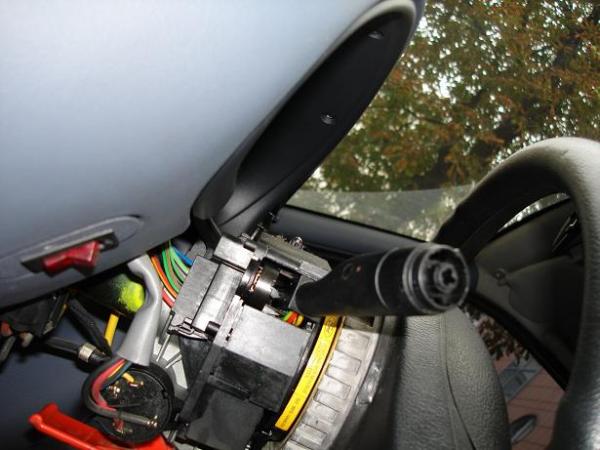

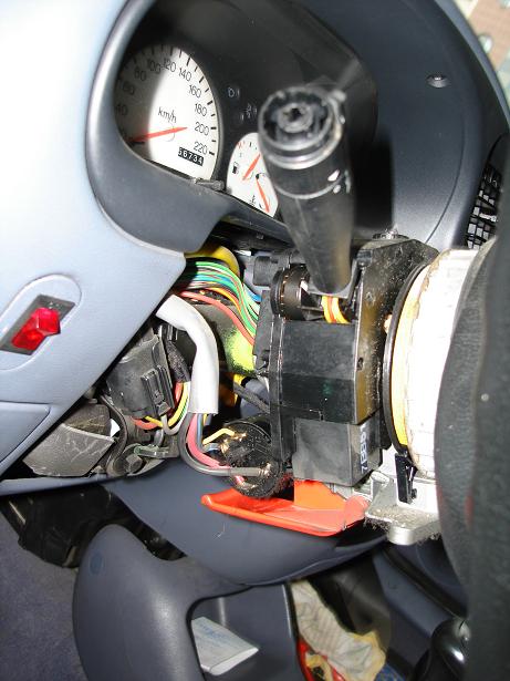

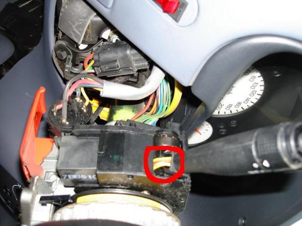

Tak jsem to včera rozebral a problém je opravdu v té páčce, řekl bych, že je jinak řešená, než tady někdo popisoval a dával tady obrázky, já nožíkem sundal tu vrchní "čepičku", ta šla v pohodě...jde vidět na fotkách, že je pryč...pak je další část, drží to takovýma třema nožkama na takovém klínku, stačí nadzvednout všechny 3 nožky a jde to dolů..celkem mi to vystřelilo, takže jsem dalších 30min hledal malé 2 kuličky, které mi z toho vypadly..problém je v tom, že nevím jak dále, teď jsem v práci a potřeboval jsem to na cestu zase složit, takže nafotím zbytek až doma, ale zajímalo by mne, jestli to jde ještě nějak dále vytáhnout, nechtěl bych to ulomit...problém nemám ani tak v těch kontaktech na konci, ale spíše hned v těch drátcích na začátku celé páčky, označil jsem na fotce, stačí se dotknout prstem a trochu zahýbat a už to celé bliká...jinak jsou tam takové malé šroubky těsně pod volantem, které drží ten plast, nemůžu se k nim dostat a povolit je, má tady někdo zkušenost se sundáváním? Jestli je nutné sundat i volant??? Díky moc

o 06.09.2006, 10:57 | Lucni.konik
jj, to co ti vystřelilo,t ak tam bývá probém - opálené kontakty. Jinak když se chceš podívat na tu páčku - dále - uvnitř, tak musíš celé "paroží" vyndat - tudíš sunat ze stran ty konektory a povolit tušim snad jeden nebo dva šroubky. vytáhnout směrem nahoru pak......předem varuju, že pokud to budeš rozebírat, tak je to děsná piplačka a taky se ti to nemusí povézt složit. Musí se to začít rozebírat od středu.
