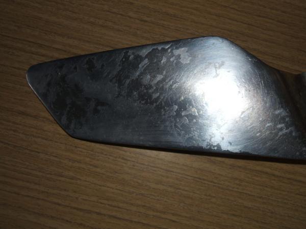

o 02.09.2006, 09:52 | Piskoteek
No je to moje prvni vec kterou jsem se snažil vyleštit..Jsou to krytky u motorky na kotníky..Byly nejaky vyzrany od neceho a neslo to umyt tak jsem si řekl že to testnu v práci...Když tak mi poradte jestli na to je ještě třeba nejaka finalova leštěnka nebo tak neco...Jo a omlouvam se za kvalitu fotek :)

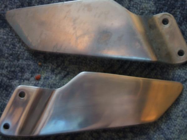

o 02.09.2006, 09:53 | Piskoteek
po vyleštění

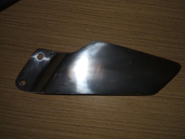

o 02.09.2006, 09:55 | Piskoteek
srovnani obou stran...
Ja vim neni to nix extra čim se tady ukazovat ale mam z toho radost že se to povedlo.....

o 02.09.2006, 09:55 | JR
nejdriv musis vzit smirkem dolu ten lak, pak postupovat ruzne po hrubosti treba od 120 az po 600 a pak to vzit nejdriv brusnou pastou a potom lestici ...... vysledek se urcite dostavi
o 02.09.2006, 09:57 | JR
sakra sem moc rychlej, sem to psal po ty prvni fotce :-))
tohle vem jeste lestici pastou a melo by to bejt good. Hlavne neber Silichrom, ten mi to akorat poskrabal.
o 02.09.2006, 09:59 | Piskoteek
mam v práci bohužel jen červenou pastu...a doma někde najdu možná zelenou ta by měla být prej na doleštění co ty na to JR??nebo mam zabehnout nekam do obchodu a koupit nějakou jinou když tak mi porad jakou...Dikec
o 02.09.2006, 10:03 | JR
jj zelenou a nebo nekde sem koupil i modrou a byla fakt dobra.
o 02.09.2006, 10:09 | Piskoteek
no tak ja jedu do města:) dikec potom sem šuptnu Part2 až to bude hotové...dneska jdu zase na noční tak uvidím co vytvořím:)

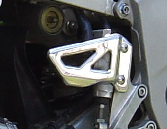

o 02.09.2006, 11:11 | T.O.M.A.S.
To jsem taky dělal na motorce.
Na doleštění jsem měl takovou tvrdou růžovou
