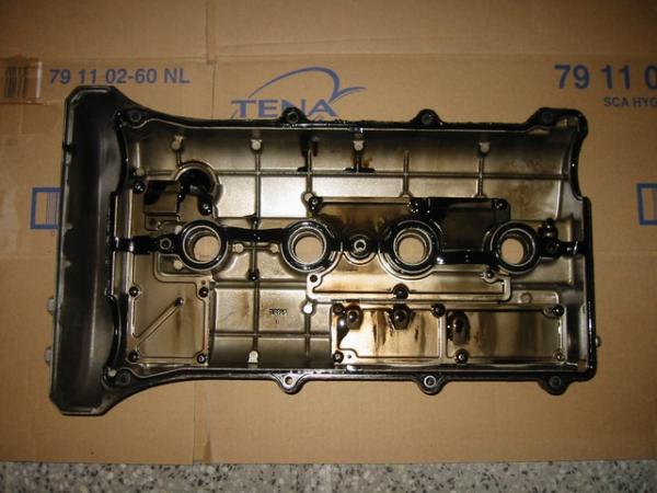

Potřebuji malou radu.
Shodil jsem víko ventilů, budu měnit těšnění, ale současně mě napadlo, jestli to tam nemám nějak vyčistit, jestli tam je usazenej třeba někde bordel nebo tak něco...
foto k příspěvku  od Augi

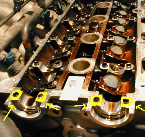

o 29.08.2006, 22:14 | Augi
Tady uvnitř jsem našel jakoby "silikonový kapky". Co to je? Mám to nějak odstranit?

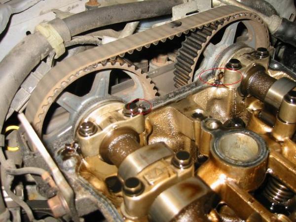

o 29.08.2006, 22:15 | Augi
A ošetřit nějak samotný víko?

o 29.08.2006, 22:20 | xenonman
technickej benzin a ty zakrouskovany mista bych normalne ocistil stejne tak celej obvod kam budes davat nove tesneni a pak zalezi na kvalite toho tesneni a pouzijes cervenej silikon...
o 29.08.2006, 22:25 | MarauderZ28
ty kapky sou většinou u každýho ventil víka z výroby - jsou to místa který maj velmi ostrý rohy a je tam největší šance průsaků těsnění i novýho takže do těhle míst použít opět silikon těsnění na motory, jinak zbytky těsnění se nejlíp odstraňují Loctite 7200, ale pokud je to pár kousíčků odškrábnout skalpelem a očistit odmašťovadlem, zbytek bych ničím nečistil neb vše co tam naleješ steče kanálama do motoru a do mazacích kanálů ...

o 30.08.2006, 11:50 | venito
no jakoze zasrane to mas teda fest :)
nechej se motivovat, s vikem se daji delat ruzne uchylarny :)
ten silikon je tam od kluzneho loziska na obou vackach vedle ozubenych kol.tesni to dosedaci plochy.To co vidis je jenom to co se pri montazi vylacilo....serez to nozikem..
co to mas za motor?
o 30.08.2006, 12:17 | MarauderZ28
počkej jak od kluzného ložiska ? si myslíš že kluzný ložiska se mazaj silikonem ? Koukni do Probe workshop manuálu a tam je výslovně napsáno že všechny ostrý rohy pod ventil víkem vždy při výměně těsnění mazat silikon těsněním ...
o 30.08.2006, 12:38 | Augi
venito: 1,8 - očividně 16V ;-)
o 30.08.2006, 15:28 | venito | Upraveno: 2006-08-30 15:30:26
mazat vacky silikonem? :)) ses prerekl ne? :)
myslel sem silikon na dosedaci plochy mezi hlavou a vrchni polovinou kluzneho loziska... dyt dobre vis jak to myslim....
davat silikon do ostrych zahybu je samozrejme, tam kde se guma nemusi dobre vytvarovat...

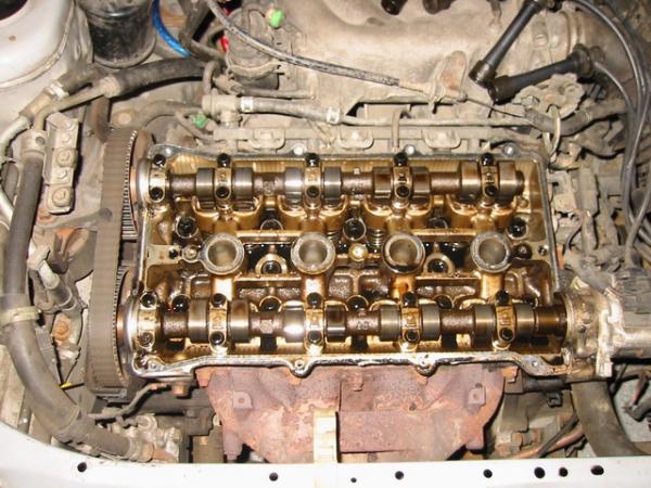

Augi: jaka mazda? jinak me tesneni stalo cca 350kacek..pohoda
foto k příspěvku  od venito
o 30.08.2006, 18:28 | MarauderZ28
ježiš tam nemá silikon ale absoluně co dělat !!!! tam NESMÍ bejt absolutně nic !!!
o 30.08.2006, 18:45 | venito
tam sem silikon pri demontazi nasel....
dival sem se tehdy jestly je nejaka sance, ze se pri dotazeni vymackne az na samotnou vacku a ucpe treba mazaci kanalek.... ale v patricne tenke vrstve pouze splni svuj ucel. Myslis snad ze takova vrstva udelat nejde?
o 30.08.2006, 18:49 | MarauderZ28
nesmí tam bejt nic, jakákoli i mikro vrstva oddálí ten vrchní můstek od vačky a to je chyba ...
o 30.08.2006, 19:02 | venito
mam zatim najeto 14tis km.no uvidim ale po dotazeni silikon nemuze mit dopad jako treba vlas. silikon ktery sem tam nasel byl sotva dokola, na stycnych plochach nic
