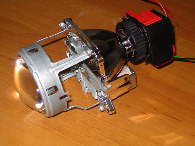

o 28.08.2006, 16:59 | JanDiesel | Upraveno: 2006-08-28 17:01:25
su to tieto bi-xenony (od Ajsika).Preco vlastne tie elektromagnety odchadzaju?Je tam nejaky velky narazovy prud alebo co?

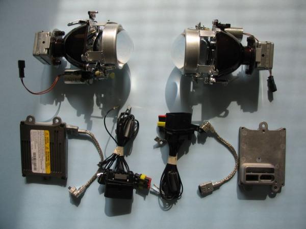

o 28.08.2006, 17:47 | xenonman | Upraveno: 2006-08-28 17:48:56
aha tak to mel long pravdu tak tyhle bixenony jsou snad nesmrtelne a long mel pravdu....jinka u tehle bixenonu bohuzel nejde magnet odendat nebo jde ale je to moc velka operace tam nema co odejit je tam jen + a -
o 28.08.2006, 17:50 | xenonman
ja se bavil o tehle :-)

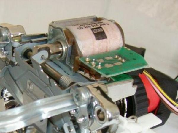

o 28.08.2006, 18:58 | Long
jj u tydle sou tri draty, ona ma ta civka vyvedenej stred nebo proc to tak je??

o 29.08.2006, 06:09 | semysak
ta civka by mela mit 3 vyvody 1 spolecnej a dve vinuti s malym odporem a s vetsim odporem s malym odporem - silny a rychly pritah elktromagnetu a to s vetsim odporem jako pridrzne vinuti ktere uz nepotrebuje tolik proudu na udrzeni
o 29.08.2006, 09:07 | CervinVega
zapoj to na ten mensi tah a shod jednu packu pruziny dolu (aby se min predepla), funguje to spolehlive a nevyhrejes ten el magnet... pokud to zapojis na silnej tah, vyhrejes ho behem chvile...
