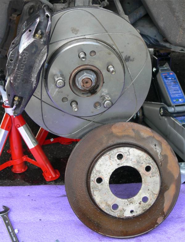

Tak první prototyp Big Brake Kitu je na světě :o)
o 27.08.2006, 17:33 | MarauderZ28
o 27.08.2006, 17:34 | MarauderZ28
o 27.08.2006, 17:35 | MarauderZ28

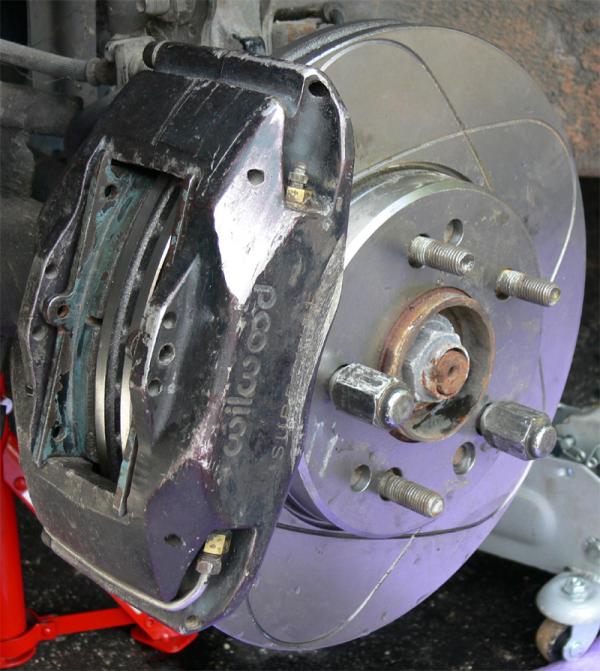

Zdá se mi to, nebo tam ten brzdič je fakt tak nějak divně vůči rádiusu kotouče/náboje?
o 27.08.2006, 22:12 | deekay
Dle ceho usuzujes ze je "divne" ? Mozny je je to trochu sejdrem pac je to chyceny jen na foceni sroubama ktery tam nepatrej a pak nebudou, ale to bude max o milimetrik.
o 27.08.2006, 23:22 | radek.613 | Upraveno: 2006-08-27 23:33:30
No podle čeho - jednak viz obrázek 17:34 - nové provedení - povedu-li horní a poté spodní hranou třmenu kolmici ke kružnici náboje, dole mi vychází že bude delší, tedy třmen je dole více odsunut od náboje než nahoře a toto pozorování potvrzuje obrázek 17:35, kdy je otvorem v třmenu dole vidět, jak plocha destiček několik! mm přečnívá hranu kotouče a přitom nahoře s jeho hranou lícují. Taktéž radius destiček nekopíruje rádius kotouče. To jen to, co vidím......
o 28.08.2006, 09:41 | CervinVega
mno a cemu to vadi? jedina vyhoda bude, ze nebudes mit hranu na kotouci .-)
o 28.08.2006, 09:52 | radek.613
Nevím jestli to něčemu vadí, ale minimálně je to diletantská montáž, silové namáhání obložení destiček i třmenu bude při brždění působit jiným směrem než je konstrukčně určeno.....
o 28.08.2006, 10:38 | CervinVega
hm, ono kdyz roubujes neco nekam jinam, asi vznikne kompromis a tenhle je imho uplne v klidu
o 28.08.2006, 10:45 | deekay
Jak uz sem napsal je to chyceny mensim prumerem sroubu do vetsi diry a je to tam nandany jen aby to drzelo po dobu foceni... pac trmen pujde jeste na repasi. todle NENI finalni montaz :) To jen aby radek byl klidnej. Vzdalenosti uchytu brzdice od stredu naboje jsou stejne...desticka bude zarovnana s hranou kotouce. Bliz to nejde aniz by se musel ubirat material z uchytu trmenu nebo tehlice.

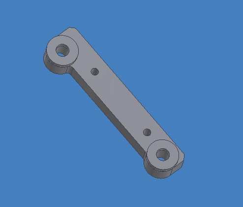

jinak nahod fotku uchyceni trmenu, to me zajima
o 28.08.2006, 18:18 | deekay
origo trmen je plovouci tzn ze se pocita jak dvoupistek, takze staci sehnat ctyrpistkovej trmen co ma co nejpodobnejsi soucet ploch pistku, coz je trochu problem, nicmene zrovna wilwood dela nepreberny mnozstvi kusu, takze sme si pro finalni verzi vybrali...Ja myslim ze probe ma posilovac silnej az az, problem je tam nedostatecna ucinnost brzd samotnych a to hlavne silne prehrivani.
o 28.08.2006, 18:49 | venito

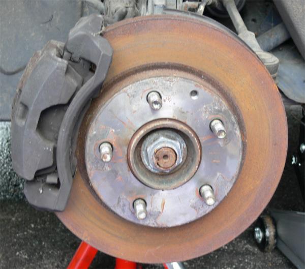

o poddimenzovani a prehrivani vi asi kazdy kdo tohle ma, obvzlast V6-ky ...
jinak by me zajimalo vymezeni uchyceni new trmenu na origo naboj.. snad da Mar fotku

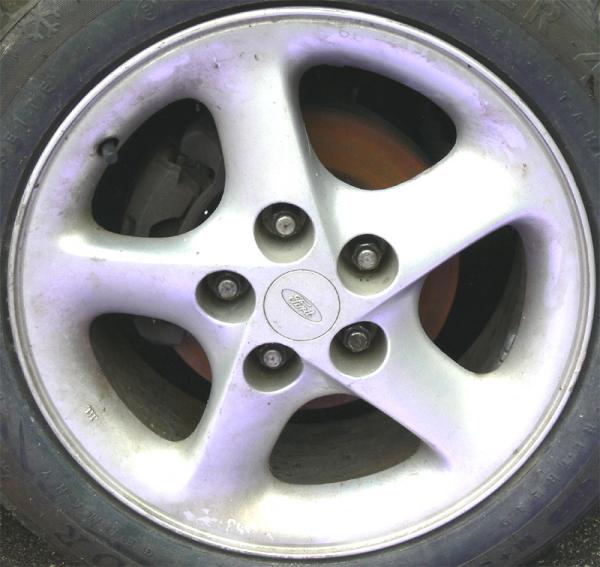

stare brzdy na letisti:
foto k příspěvku  od venito
o 28.08.2006, 20:09 | deekay
diry uprostred na trmen, vnejsi na tehlici...
foto k příspěvku  od deekay
o 28.08.2006, 20:43 | venito
noo :) presne takhle sem si to predstavoval......trmen bude asi tvarovany tak, aby mezikusem neuhl do strany... mam pravdu ze?
o 28.08.2006, 20:48 | MarauderZ28
třmeny se dělají s uchycením horizontálním i vertikálním, s tím mezikusem by to nehlo i kdyby byl uchycen jakkoli nebo nevím jak to myslíš je to naprosto pevnej celek těhlice - redukce - brzdič ...
o 28.08.2006, 20:57 | venito
tak jsem to nemyslel, mel sem na mysli uz pri samotne montazi....kdyz das tenhle oddalovaci mezikus, logicky trmen sroubujes zboku... tudiz o tloustku mezikusu uhne trmen na stranu.... takze si myslim ze tenhle trmen ma usazeni tvarovane tak, aby vysledne sedel na stred kotouce jak ma.
Na obrazku by to bylo asi lepsi, ale do toho se mi nechce :)
o 28.08.2006, 21:00 | MarauderZ28
ten třmen má celkově jiný rozměry než ten origo takže te radukce je samozřejmě udělaná tak aby osa brzdiče byla v ose kotouče
o 28.08.2006, 21:02 | venito
noo, o to mě šlo :) pak napis o kolik hůř se to užene........
