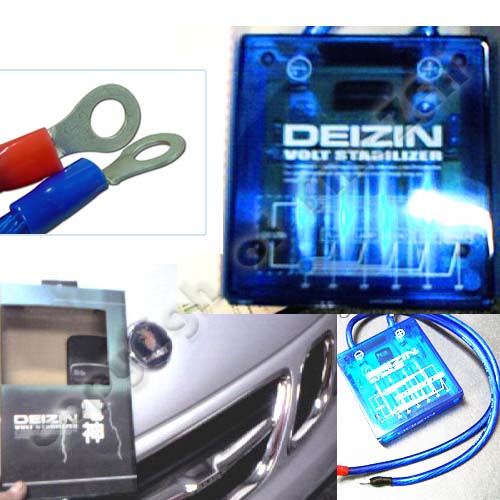

Je to k něčemu nebo vyhozený peníze?

Machča: přesně jak píšeš, mně jde spíš o to, jestli to má opravdu smysl.

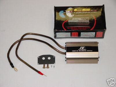

o 26.08.2006, 15:29 | MarauderZ28
kolik za to chtěj na ebay ?
o 26.08.2006, 15:40 | MarauderZ28
45 koukám hmm hmm

Mar: právě že ta cena je nízká, takže mám choutky to prubnout.

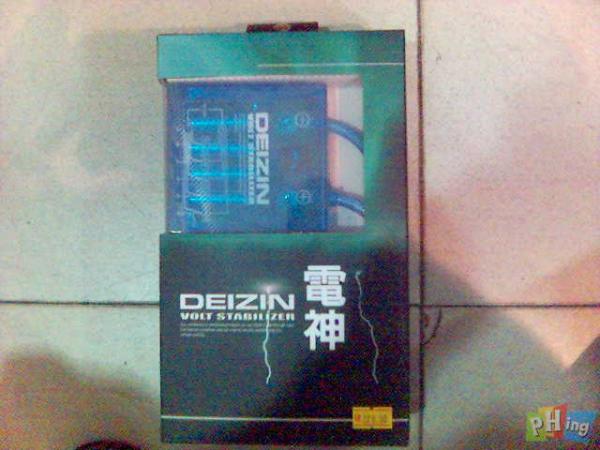

co to je ty 4 stříbrný válečky uvnitř vypadá to jak tužkový baterie ? :o) nějaký kondíky ?

to jsou kondiky musi to snyst i kratkodoby podpeti jinak taky netusim jak by stabilizace napeti mela vliv na vykon motoru nebo spotrebu ci emise stejne to ten altik musi nahnat do toho stabliku a ten pak pusti daltakze s tou spotrebou nevim nevim

podle me je to normalne nekolik (4) kondiku pripojenejch k baterce paralelne nic to nestabilizuje, akorat je to kapacitor a jeste o male kapacite, a je to k nicemu, pokud vadi pohasinani svetel, chtelo by to prolezt kostry jestli jsou ok nebo pokud je to nejaka silna hudba jestli stihaji alternatory a tak dale,
RJ ma mereni napeti v sobe a podle toho reguluje vstrikovaci casy a i ostatni parametry tkaze koupi stabilizeru prospejete akorat prodejci na zmrzlinu
pokud jde o radio tak je mu to asi uplne jedno, pri zhasnutym motoru je prece kolem 12 V pri bezicim motoru alternatoru 14 voltu
