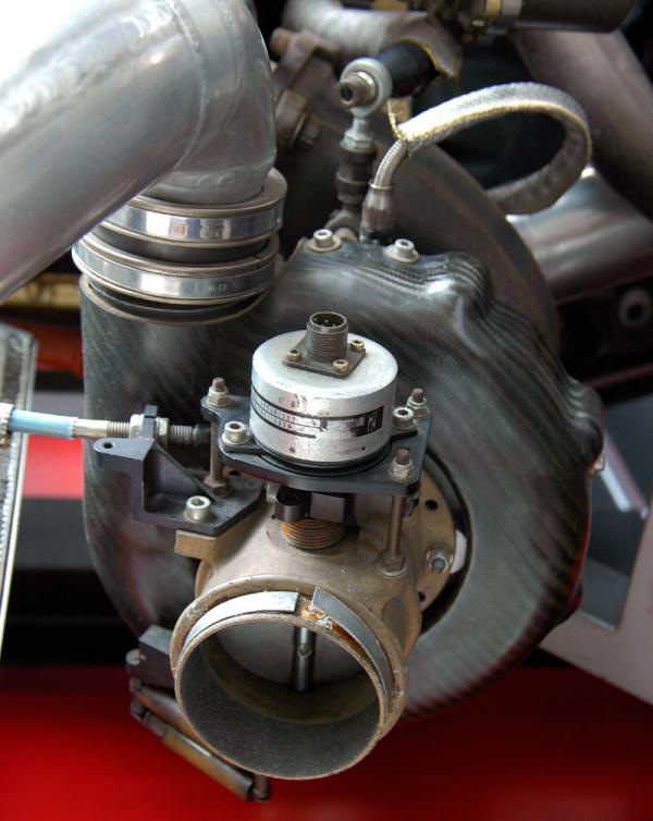

koukam na F1 turbo 1,5 motor a nejde mi do hlavy, proc ma skrtici klapku umistenou PRED turbem...
jediny k cemu jsem dospel je, ze ten motor nema blow-off ventil (jakoze asi ne, pac tam nikde neni videt?) a ten celej system "skrtici klapka-potrubi-IC-sani" je vyuzitej po ubrani plynu jako "zasobnik stlacenyho vzduchu", tedy jako anti-lag system... popravde si nedovedu predstavit, jakej to ma objem, prijde mi, ze hodne malej a ten motor by to "odsal" prakticky hned a nicemu by to nepomohlo +by se zpomalilo turbo (ikdy mozna ne, kdyz nema co nasavat)?
jeste me napadlo, ze by to melo druhou skrtici klapku (šoupě, přímo u sacích trychtyru, ale to nejde z fotek poznat)... dik za kazdej napad, neda mi to spat :-)

tak zahada vyresena:
motor ma opravdu druhe klapky pred sacimi ventily pod airboxem-ovladane lankem naprimo... ta klapka pred turbem slouzi jak psal semysak k zamezeni vzduchu a je ovladana elektricky (vali jen otevrena/zavrena) pri zacatku otevirani te hlavni klapky...
duvodem jsou vysoke plnici tlaky (az 5baru), ktere dokazi ustrihnout osu turba... takze obe klapky uzavreny, kolo kompresoru si vesele toci v castecnym podlaku, zacina se otevirat klapka u ventilu, naplno se otevre ta u turba a kompresor zacne ihned plnit
