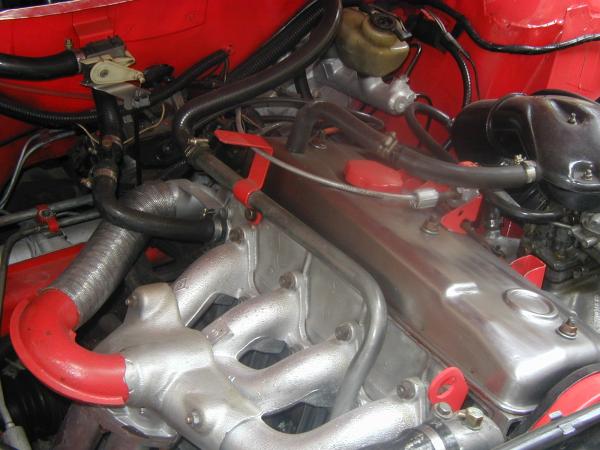

o 21.08.2006, 08:40 | MiraF
Rajdlos:
...zkus od firmy Novatio 99% hliník ve spreju,do 900 stupnů,ale pokud jak tady někteří píšou maj svody vyšší teplotu,tak se Ti to sloupe,...
takhle vypadaly ty svody
foto k příspěvku  od MiraF
o 21.08.2006, 11:00 | Rajdlos
tam bude si myslim vesti teplota nez 900 :o( no a si to odrezim na puvodni litinu a necham to byt
