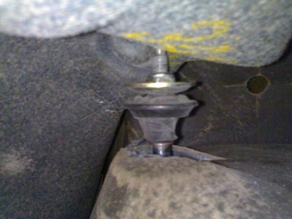

tak bacha,aby se vam nepovedlo to co me...v hlavni roli horni ulozeni zadnich tlumicu Sachs.....vedlejsi role weitec snizeni 30/15...
vse nove,najeto 500km bez jakehokoli zatizeni zani casti a vymeteni nejake te nerovnosti....
vyjadreni montazn firmy...muzou za to vase tlumice,jsou moc tvrde,v nasem hornim ulozeni neni chyba..nevim,co si mam o tom myslet...uz se to nekomu z vas stalo? Mne ten podvozek neprijde nejak extra tvrdy...chjo :-(

normalne se mi podival tlumic skrz tapecirunk a jeste gumu co je pod tapecakem do kufru...no take to nechapu....kdybych vzal diru prosim,ale na rovne silnici...nechapu,ze se to nekomu nestalo,kdo to ma slozene tesne nad zemi...a ke vsemu vse nove :-( ma to cenu reklamovat nebo ne?

hustý, jinak teda bych řekl, že tohle nemůže horní uložení fakt zapříčinit, to spíš jakoby se kousl tlumič nebo co, takhle projet tlumič skrz jsem viděl jenom na hodně shnilejch autech

Sestikule- ono to schnile neni,pac ten kov zustal tam kde ma,ta guma z nej vylezla

a nemaš to špatně namontovany nezapoměli tam dat nakou misku? tam určo musi bejt u miska zespoda na tlumiči..
o 09.08.2006, 21:36 | cupra.165
mno vidis,to by mohlo byt onco..ze zapomel dat podlozku...zkusim se na to pri rozebirani zamerit....

jj cece to fakt vypada jakokdyb to bylo spatne slozene, nejaka podlozka nebo neco, na te gume to samo osobe nemuze udrzet ne? to je jen kuli ulozeni nebo ajk to napsat.
bych sel asi dojebat ty s te dilny kdyz se ukaze ze je to blbe montly, zkontroluj podle druhe strany popripade podle nejakeho schema ci neceho ;)

cupra.165 co jsi dal do linku , není na tvém pbrázku vidět , ani ty montážní díry k tomu držáku - ten držák by zůstal na tlumiči ,řek bych , že ten matroš držáku je minimálně dvakrát silnější než kastle , tak nevím, ale asi chyba v montáži

nevim jak je to na BMW, ale zda se mi, ze opravdu ze spodu chyby nejaka podlozka nebo neco. To je jsou tvrdy tlumice je spatna vymluva montazni firmy.

problem je na 100% v montáži. určite tam chybí zespod podlozka

Kdyz to bylo montovano,daval tam pdobnou podlozku jako je zde na obrazku..omlouvam se za spatne foto :-(
Kdyz se divam na ten muj obrazek nahore,nemela by byt ta mosazna velka podlozka spise dole? Dnes k nemu jedu na prohlidku,aby mi nevesel buliky na nos..dik moc vsem za odpovedi

jezis,to fakt ma logiku...nemate nekdo fotku,kdo jste neco uz na podvozku montovali,ze ty velke podlozky musi byt z obou stran? Jinak urcite mi bude tvrdit,ze to delal dle tech starych,ktere byly tusim takto take ulozeny a pouzil z nich i ty podlozky.Je to jeho chyba ze to dal stejne jako u starych nebo ne?To nechapu,jako automechanik by to asi vedet mel,co myslite? :-) Ja tomu prdlajs rozumim,tak i kdyz sem na nej koukal,tak tto moje chyba snad nebude :-(

ofiko je takle blbe, ale staci dat zespod vetsi podlozku a je po problemu...

je to blbe namontovany,patri tam podlozka,navod k montazi by mel byt k tem novym tlumicum,jinak ten co to montoval :-))),no coment

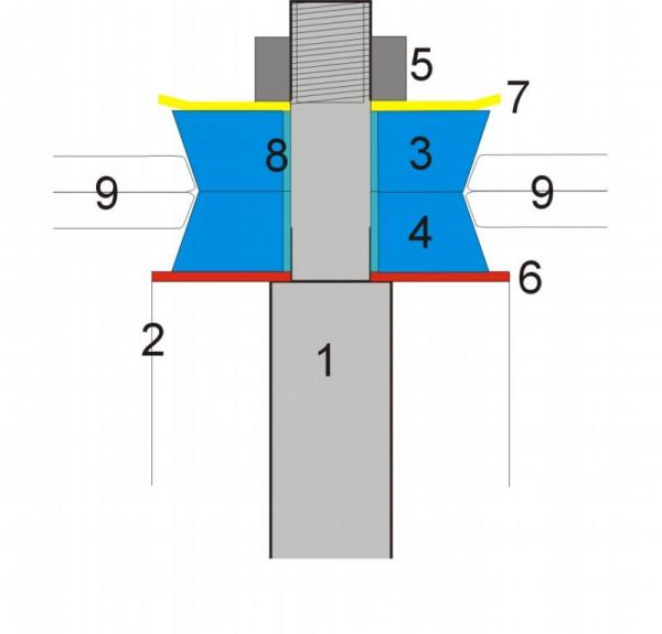

Nevím jestli to pomůže, tady na rychlém obrázku (nekomentovat kvalitu) klasické horní uloženív lemovaném otvoru v karoserii:
1-pístnice tlumiče s osazením
2-krycí trubka (většinou plast) pro ochranu pístnice, u některých tlumičů je, u některých ne
3 a 4-gumové lůžko , buď bývá složené ze dvou oddělených částí, které se při montáži nasadí na rozpěrnou trubku (případ na obrázku), nebo to může být odlitý silentblok v jednom kuse s rozpěrnou trubkou...
5-matice
6-spodní ocelová podložka - podpírá celou plochu gumového lůžka, buď je to jen samotná podložka, nebo je součástí č.2-krycí trubky pístnice
7-horní ocelová podložka - taktéž svou plochou podpírá celou plochu gumového lůžka
8-rozpěrná trubka, může být buď extra součástí, nebo zalitá přímo v gumovém uložení
9-otvor v karoserii

urcite pomuze,tady pak neni problem..bohuzel u bodu 6 byla u mne pouzita podlozka ctvrtinovych rozmeru,tak se tomu oblozeni ani nedivim
