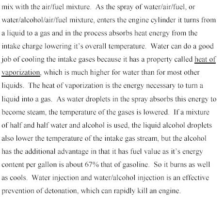

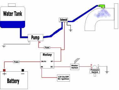

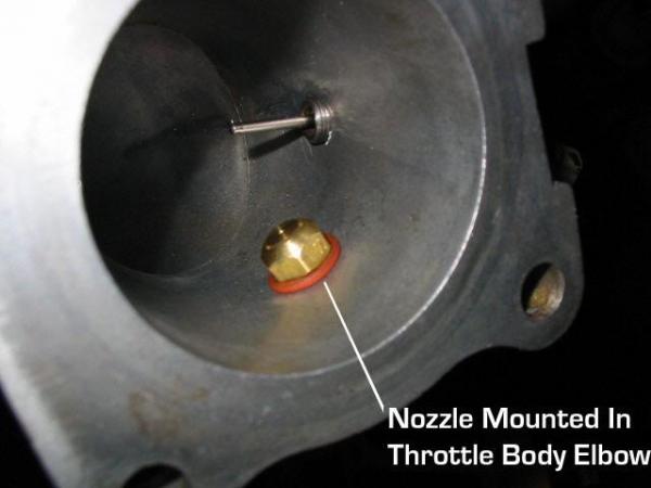

Setkal jste se někdo s rozprašováním vodní mlhy do sání? Našel jsem to v manuálu u jednoho chlapíka, který narouboval turbo na původně ne-turbový motor s klasickým karbecem. Rozprašování je ovládáno tlačítkem od řidiče, zřejmě jen v momentech, kdy motor dostává plnej kotel. Píše tam nějaký věci, proč je to dobrý a tak. Docela mě to zaujalo a rád bych znal víc názorů, protože o tom slyším poprvé. Tady aspoň jedna fotka, vodní tryska přímo v sání.

o 03.08.2006, 21:37 | Šestikule
Rajdlos: no píše, že buď se to dělá jen s obyč vodou nebo jak píšeš ty voda+methanol
TROY: právě že ne, tohle se používá normálně za jízdy

o 03.08.2006, 21:41 | Šestikule
o tom snížení teploty směsi píše, mě to právě docela láká, ale nerad bych udělal nějakou chujovinu a odrovnal si motor
foto k příspěvku  od Šestikule
o 03.08.2006, 21:48 | Rajdlos
snizuje to teda prakticky detonace ve valcich a ma to za nasledek lepsi horeni smesi
takhle to pisou i na NJ strankach
ale dle me, by to nebyl problem vyrobit
