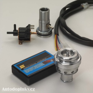

RED_WOLF: Tady ten zázrak máš,ale jsou to vyhozený prachy..
pořiď si radši něco ,čím tomu motoru /autut pomůžeš a ne krabičku,co dělá PFSSSTT a jinak je úplně nahov*o za 6,5k..
[ Link ] aha,tak chybka-tohle by mělo být ono.. :o)

asi tak..... vzhledem k tomu ze diesel nema skrtici klapku v sani... je porad naplno otevreny tak to nema nejmensi efekt...... krome toho ze to zasici.... to te mozna ve zverimexu vyjde levnejs poradnej had:) tssss

jj bov ventil skodi dieselum pak to ma mensi vykon je to jen o tom ze to piska a je tam dira kdyz tam bejt nema
Jinak u dieselu od roku 2001se pouziva VGT turbo s naklapecima lopatkama a to si tu turbo diru vyredukuje temer zmizi
