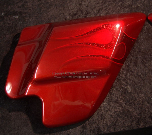

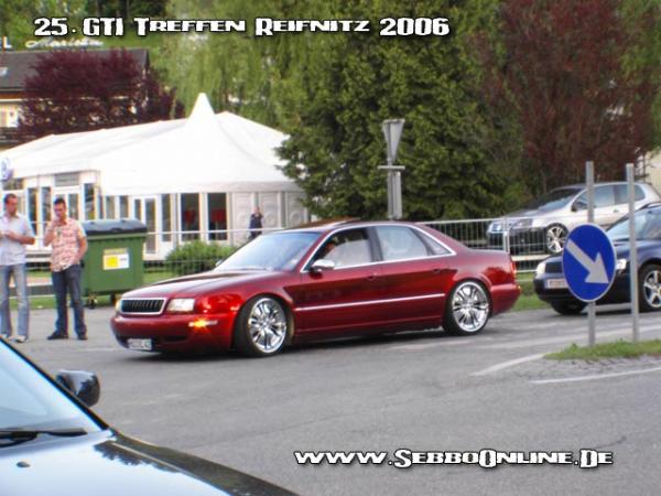

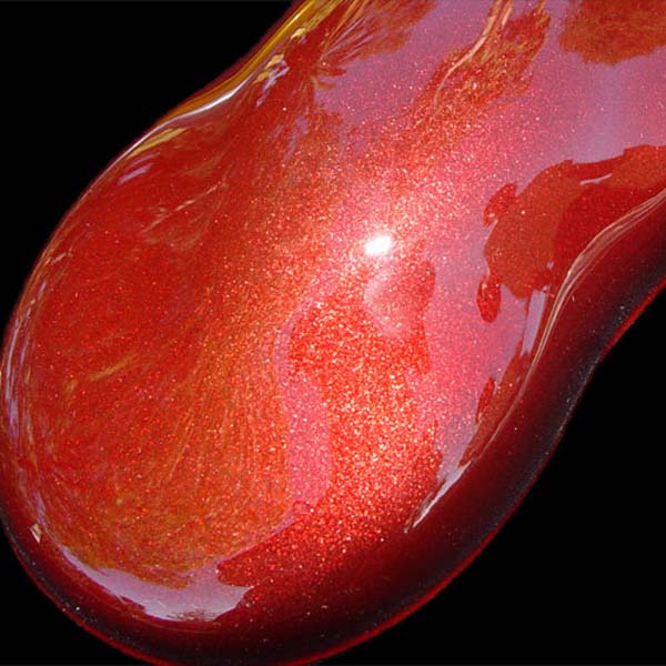

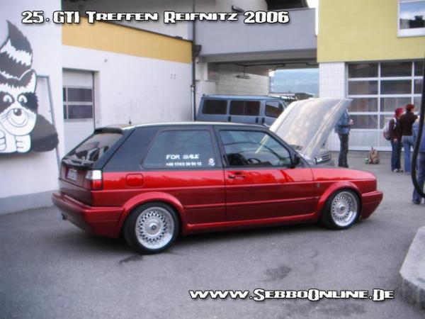

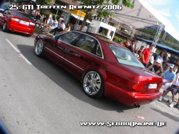

čaues, sháním takovou červenou metalízu, prošel jsme vzorník všech metalíz od PPG a Mobihelu, a vše je moc tmavé.Nejvíc se blížil odstín Peugeot, ale i tak moooc tmavé. Nevíte kde by se to dalo sehnat. Není to náhodou Standox?? Díky za info

to co máš na těch obrázkách je Candy Red

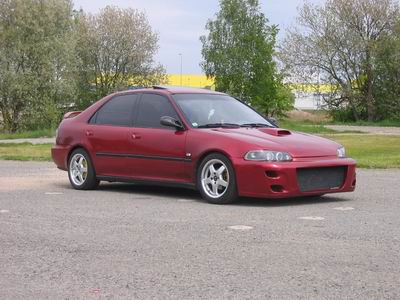

o 16.07.2006, 20:11 | Pepíno_Honda
pro porovnání barva Honda, kod F72P

oukaj, moc díky PetrS13, zkusím to podle názvu nechat v prodejne laků najít
díky díky díky :-))))
o 16.07.2006, 21:43 | Dr.Hirax
Krásná metla Mishane
o 16.07.2006, 21:58 | No Respect

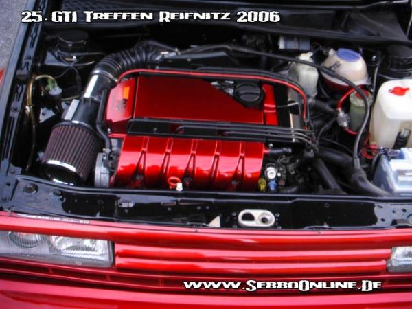

ta třetí fotka toho červenýho golfa je pecka ;)
o 16.07.2006, 22:10 | mishan
No respect: našel jsem fotku golfa i z profilu a je to fakt krasavec
o 16.07.2006, 22:11 | No Respect | Upraveno: 2006-07-16 22:15:40
já se tam právě taky díval :-) a je to masírka....a barevnou kombinaci udělal mooc pěkně ;)

do brna k hrbitovu jezdi nejakej civic co ma PRESNE touhle barvou lakovany predni spoiler.

Je to 3-stage color. Dam pouze priklad, jak se tyhle barvy strikaji. Jsou ruzne kombinace barev pro dosazeni ruznych odstinu.
Prvni vrstva stribrna metla, druha vrstva cervena metla a treti vrstva lak. Pro dosazeni hloubky barvy a lesku se musi lak nechat vytvrdnout, pak prebrousit a prelakovat jeste jednou. Nejdou pouzit ruzne metly, je to uz od vyrobce stanovene podle cisla odstinu. Vim, ze PPG dela, neco jsem od nich uz strikal 3-stage. Pak House of Kolor. Urcite se najdou i jini vyrobci, ale ja znam jen tyhle dva co delaji 3-stage color.

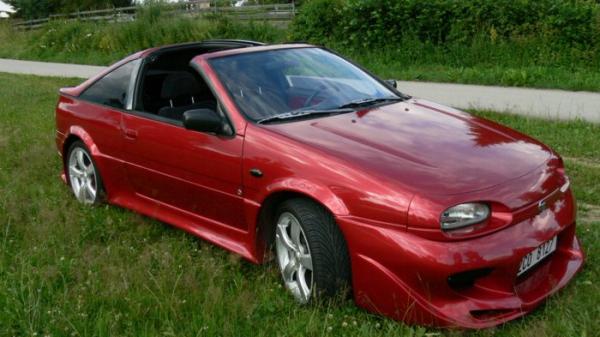

o 19.07.2006, 12:08 | Japancar_Fan

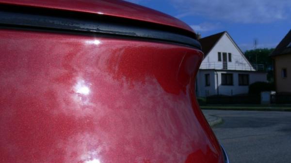

Jen pro Inspiraci :o)
Červená Perlescent na mojem Nissanu
