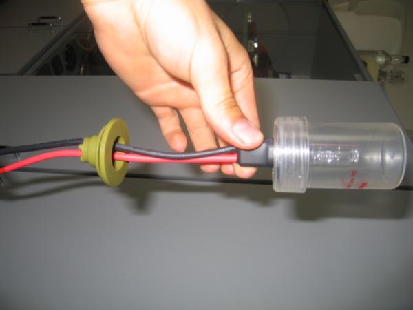

Ahoj malý dotaz. přišli nám do firmy xenony do práce od stualarmu. kluci to dali do světla z pasatu B 6 čočka a ono to sice svítí ale kresba nei tak jak by měla asi být proč?
foto k příspěvku  od píďa363

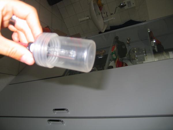

jo a je normální aby od toho vedly tyhle kable? při výměně výbojky pak musí jít teda sehnat tohle celý dofám. byly tu k sehnání xdenony od lampamuže jenže zákazník chtěl tyhle a tak se snažíme mu vyhovět
o 04.07.2006, 16:58 | clown
vybojka vypada dobre .. jen to nema patici, takze to bude spesl :o)
dokud tam nebudou xenonovy cocky a stineni, tak to nebude kreslit nikdy dobre jako xen. origo

No a to je to co řikam furt,prostě pseudosady k hovnu,výbojka náhradní za palici.Xenonman tam má origo bixe a jedná se jen o výměnu lamp.A zrovna do tohohle auta jde zástavba koncern sad naprosto bez problému s perfekt výsledkem.
o 05.07.2006, 03:22 | Satas
A kresba nejde protože u b6 je H7 nasazená do objímky která se pak komplet zacvakne do patice čočky a ta to zároveň vystředí ohnisko,ale to mazlici u pseudosad zřejmě nepobíraj.
