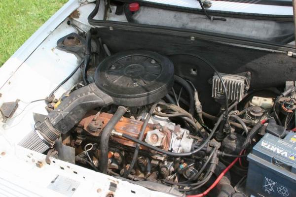

o 01.07.2006, 23:17 | Lukasino
Libor: to ja mel taky, na jednobodu :o)
tohle je jednobod
foto k příspěvku  od Lukasino

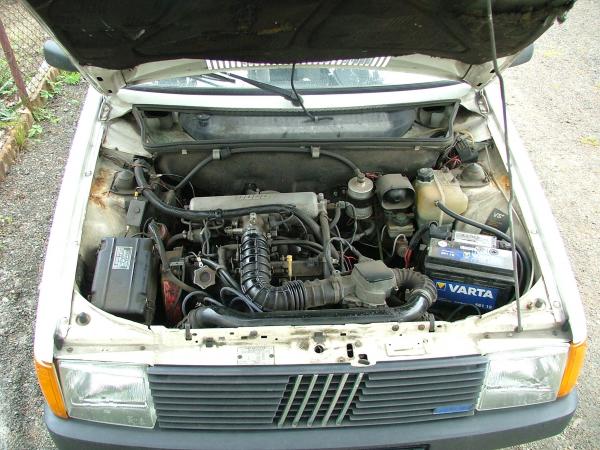

tohle ctyrbod ;o)
o 02.07.2006, 13:17 | Libor
určo jednobod...
