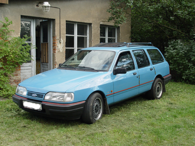

o 04.06.2006, 12:14 | Lukasino
rissi: zatim nic moc :o)

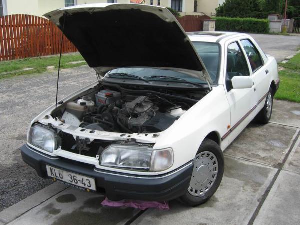

ale stav zatim super, vevnitr jako novy, rozvody byly delany nedavno, brzdy jako novy :o) a je to kocar, strasnej rozdil oproti Unu :o)))
foto k příspěvku  od Lukasino

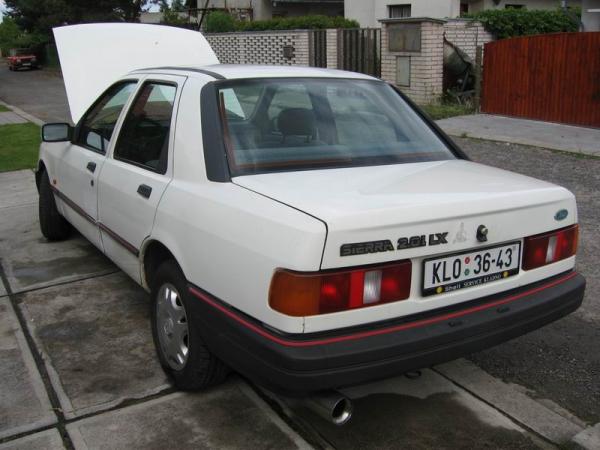

o 04.06.2006, 12:15 | Lukasino
Zadni kufr ma jinou barvu protoze je "vylestenej" :o) ostatni zatim ne

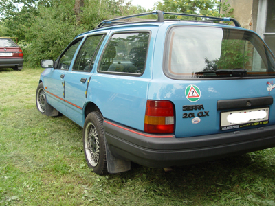

o 04.06.2006, 12:16 | Lukasino
Na kazdym kole jina poklice, toho si nevsimejte :o) to se napravi, jste prace na tom je, ale za ty prachy... :o)

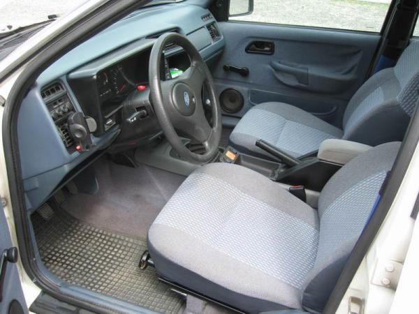

vnitrek vypada ve skutecnosti lepe .)

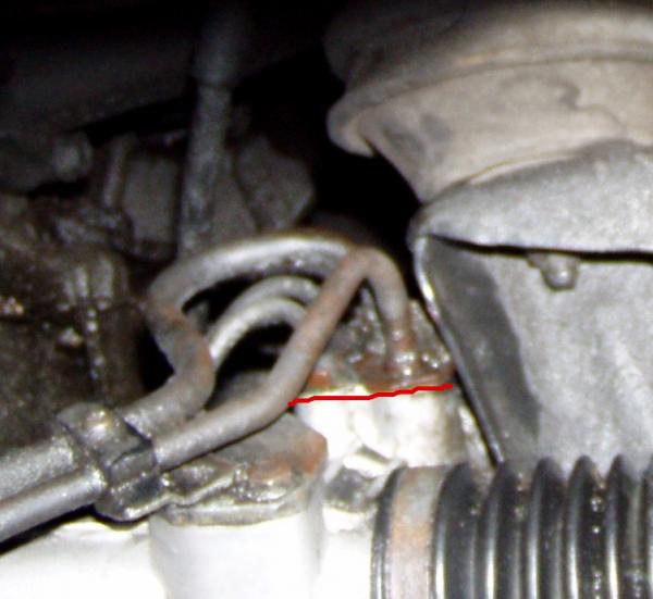

o 04.06.2006, 20:31 | schwaboid
Taky jednu ještě mám, jezdí s ní u pět let manželka a přesto je stále jak nová (ta Sierra, bohužel :-))) )
foto k příspěvku  od schwaboid
o 04.06.2006, 20:32 | schwaboid

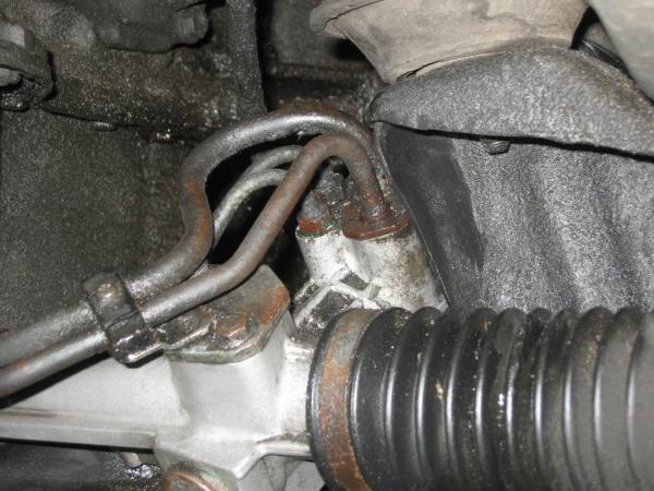

Ted se jeste zeptam, nevi nekdo jak by se dalo utesnit toto, co je na obrazku? Vyteka mi servo kapalina a to docela dost :o( vzdy kdyz dojedu, par kapek podemnou je :o(
Ty matky jsem dotahoval, ale to nepomohlo :o(
Jedna se o to podtrzene na foto :o) je to pohled ze predu zespod motoru napravo (nalevo od ridice)

o 11.06.2006, 20:29 | Cossie
Nejsem si jistej jestli kluci v čelakovicích dělají i sbíhavost, si tam zajeď a uvidíš ;-)
To řízení by mohlo jít utěsnit třeba tekutým kovem.

popr. tady je lepsi foto
