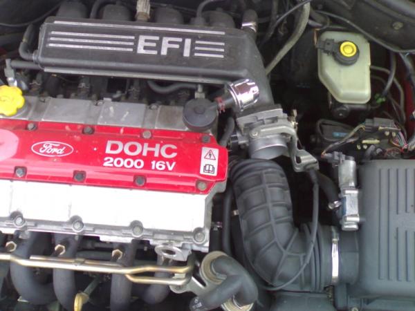

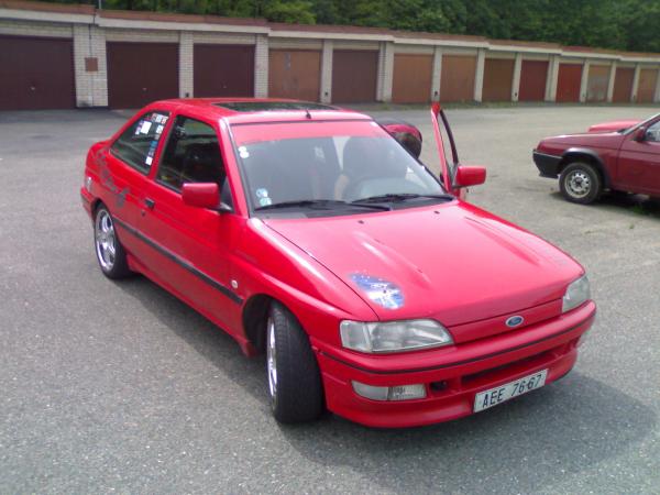

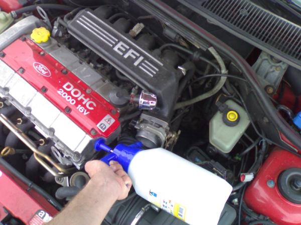

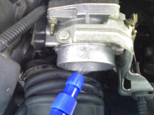

Dekarbonizace proběhla na Ford Escort RS2000
o 27.05.2006, 18:27 | MarauderZ28
o 27.05.2006, 18:28 | MarauderZ28
o 27.05.2006, 18:28 | MarauderZ28 | Upraveno: 2006-05-27 18:31:22
Videa:
video 1 vstřik "mlhy" jelikož to šlo strašně pomalu a na chodu motoru se neprojevovaly žádné změny přešli sme k vstřiku vody viz. video 2 i zde je vidět, že motoru nedělá žádný problém zbaštit příděl destilky ...
www.camaro.cz/xxx/dec1.mp4
www.camaro.cz/xxx/dec2.mp4

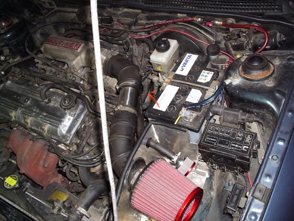

o 30.05.2006, 05:48 | Zephyr | Upraveno: 2006-05-30 05:53:49
nevim ci je ten Ford na fotce,ale chci se zeptat na takovou blbost.Co znamena napis EFI ? Je to system vstrikovani nebo neco podobneho?
Ja tam mam totiz MULTI EFI tak me zajima jestli to ma neco spolecneho.Dikes
foto k příspěvku  od Zephyr
o 30.05.2006, 09:25 | Lucni.konik
EFI - elektronický vstrikování paliva...........a to, ze tam mas Multi, tak se chteli trochu prsatit, ze to mas asi vicebod a ne mono-bod. Jinak to nahore je RS 2000 Escort a je to taky vicebod.
o 30.05.2006, 10:28 | MarauderZ28
jj electronic fuel injection
o 30.05.2006, 13:03 | Zephyr | Upraveno: 2006-05-30 13:05:54
ahaaaaa
takze postup by mel byt stejnej jako u esca a jinych :-)
Diky panove
o 30.05.2006, 14:42 | Zephyr
heh tak jsem to spachal.Problem byl udrzet otacky na 3000.Klacek sprajcly mezi sedackou a pedalem nejak ujizdel :-/
Prvni dojmy:motor ma trosku kultivovanejsi chod,ale cas ukaze vic.Ani jsem to nevypinal,za chodu motoru jsem nasadil hadici od sani a hned jsem tomu dal cocku.Doufam ze timto manevrem jsem dostal fsecky zbytky vody z motoru i vyfuku.
Jelikoz mam DTM konec tak sla jen para (to jsem poznal podle toho ze se mi zamlizily bryle pri pohledu do vyfucku :-)))) )
tak me napadlo to vlastne z toho laufu vystrelit :-))
Narval jsem tam cca 1,5 - 2 L H2O.
Snad jsem nekde neudelal chybu a vse bude OK
