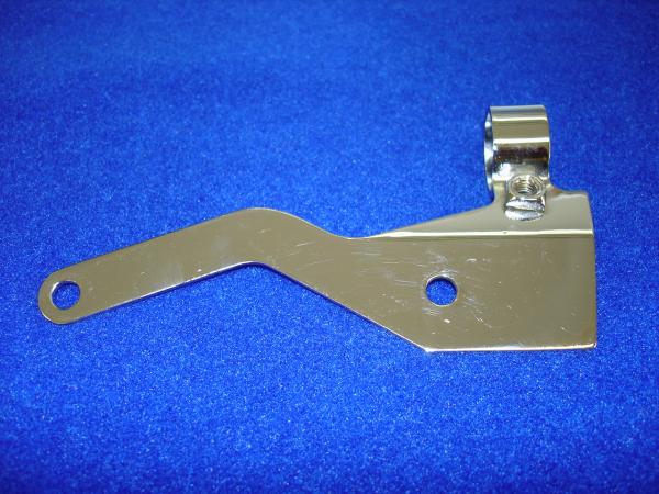

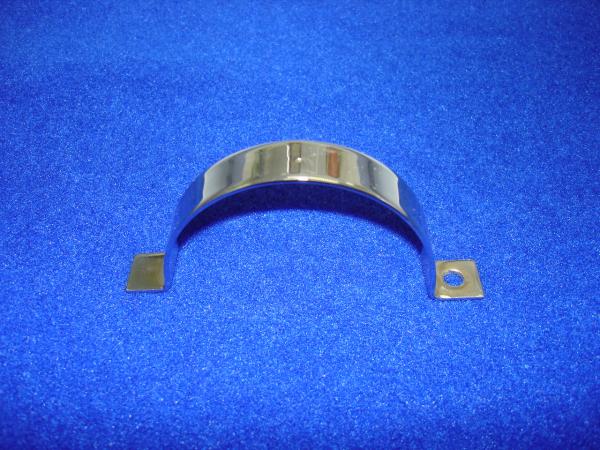

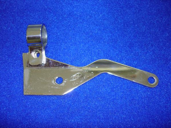

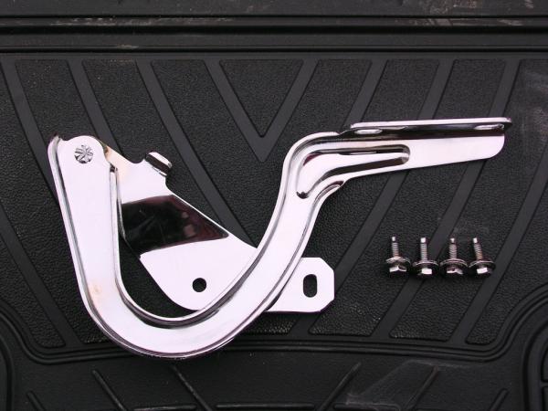

o 17.05.2006, 15:15 | Newman
100,- / dm2
foto k příspěvku  od Newman

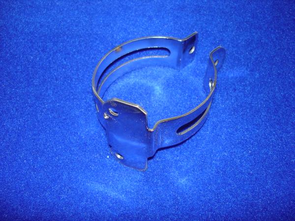

o 17.05.2006, 15:16 | Newman

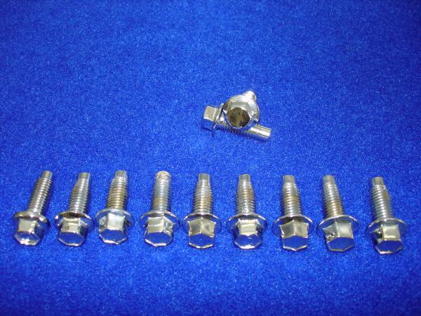

o 17.05.2006, 15:17 | Newman

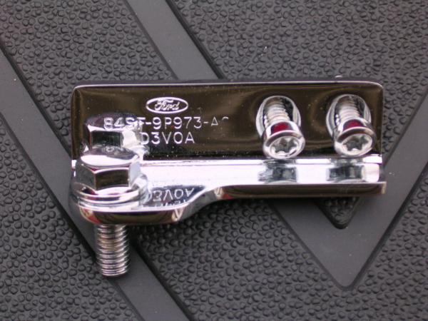

o 17.05.2006, 15:18 | Newman

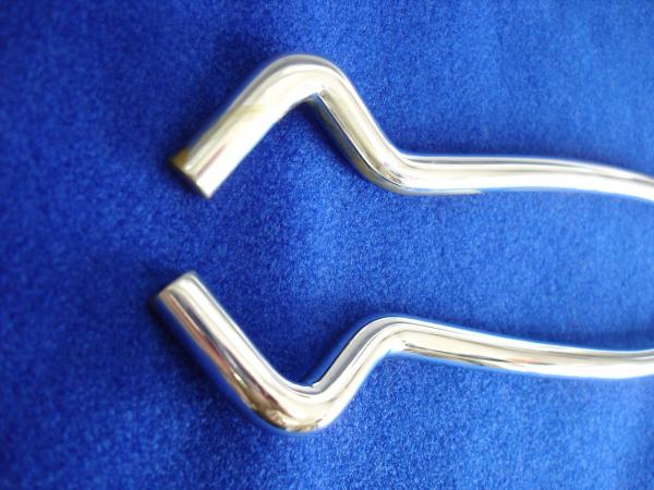

o 17.05.2006, 15:23 | Newman
o 17.05.2006, 15:24 | Newman

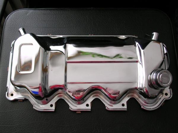

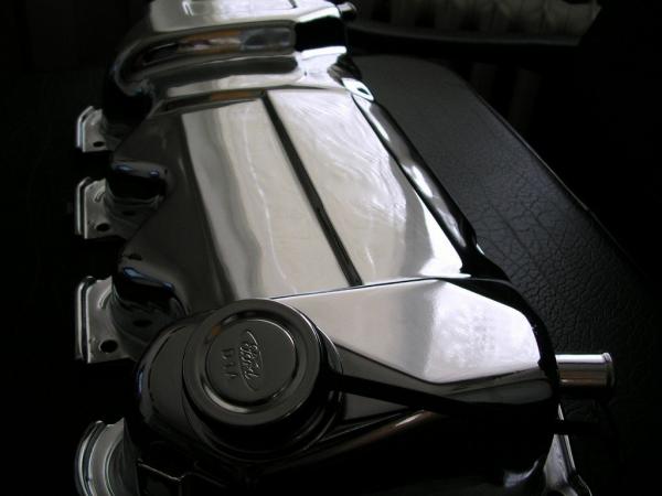

o 17.05.2006, 15:26 | Newman
o 17.05.2006, 15:28 | Newman

o 17.05.2006, 18:39 | PetrS13
hezký :o)
na kolik asi tak přijde pochromovat víko ventilů (Probe I 2.2GT),šroubků atd. ?
daj se chromovat i brzdiče?

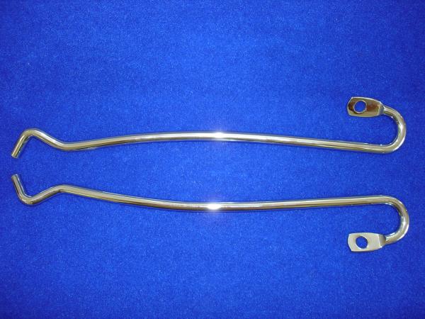

o 18.05.2006, 15:28 | Newman
o 18.05.2006, 15:29 | Newman
o 18.05.2006, 15:31 | Newman
o 18.05.2006, 15:32 | Newman
