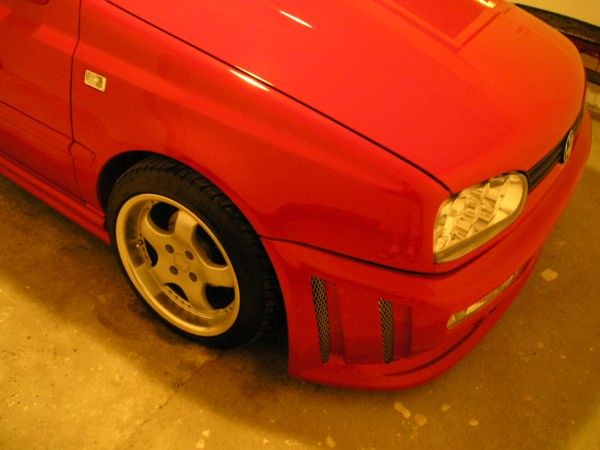

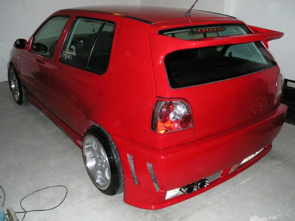

Potřebuju poradit,co s nárazniky,když je nasadím,tak všechny uchyty sedí,ale v místech,kde se nárazník sbíha s blatníkem u kola,tak odstává a je směrem dolů tak 6 cm.Když jej zvednu a přitlačím,tak je to v poho,ale není mi jasné,čím by se to dalo přifixovat,ať to drží.Mám golfa 3. pokusím se poslat pár fotek,je to jen pro představu,v kterých místech to asi myslím... Vpředu i vzadu je to to samé.Poradí mi někdo,čím se dá laminát přichytit ke karosérii nebo co mám dělat?Jo a není to blatníkama,ty jsou stejně vytažené jak na tom autě,kde to bylo původně...

hmm .. ja to na cordobe fixoval az ktomu plastu v podbehu vruty 4x60.. dokonce jsme i meli jeden naraznik z jineho rocniku, kde byly jinak drzaky .. a tak jsme delali svoje hlinikovy drzaky, co sly skrz blatnik origo dirama .. voprc jak prase ...

no právě mám strach,že šrouby půjdou vidět a hlavně to chci na zimu měnit za origo,pže bydlím na horách a 4 cm od země proti 70 cm sněhu...
o 06.05.2006, 14:13 | I.C.E.M.A.N
spíš,jestli jde třeba něčím přilepit na ten laminát třeba matka a pak přes blatník vrtnout šroub a stáhnout to,ale nevím,jestli nějaké lepidlo vydrží kombinaci kov,laminát a ještě tu odporovou sílu?
o 06.05.2006, 17:20 | FBS
nalaminuj v místě kde chceš mít spoj vrutem hodně laminátu, takovou jakoby hrču, a do ní pak vyvrtáš např. 3mm vrtákem díru, a pak už jen tlustou samořezku skrz blatník... ten vrták použij úměrně tomu vrutu...
jde o to že laminát na laminát chytne super, a budeš mít do čeho vrtat...
o 09.05.2006, 17:31 | Daryl (A)
jezisi ...
predni naraznik ma jeste uchyty zhruba v polovine delky boku narazniku. Kdyz ho sundas, uvidis tam takovy derovany drzak a na narazniku je zase uchyt . Original ma dokonce lyziny, ale to najdes na malokterym golfu.
Tak ci tak zadny vruty a podobny silenosti. Vse krasne drzi a pasuje. Jen je potreba koukat a premyslet.
o 09.05.2006, 17:34 | Daryl (A)
pokud je to laminat a nema uchyty, daji se "prilaminovat". Staci odmerit a pryskyrici prilaminovat kostku (ucko nebo jak to nazvete) 2x2x2 cm. Proste aby na tom vzniklo oko.

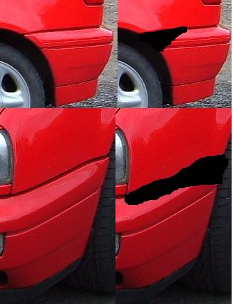

ahoj, určo jde o moje staré nárazníky,
foto k příspěvku  od MazliG
o 09.05.2006, 20:10 | MazliG
mě to tam prostě sedlo, zadek je sice vybouchatej kladivem - ale predek ok
