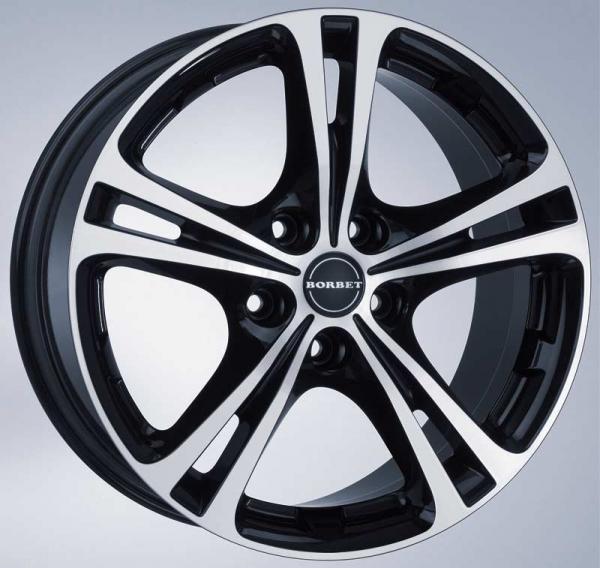

Máte někdo zkušenost se změnou rozteče? Je to možný ve všech případech? Nebo je to nesmysl a radši to nedělat..
jde mě o tyto kola, ale potřebuju 5x100
[ Link ] =
díky

o 02.05.2006, 23:32 | Rajdlos
z jaky roztece?
pokud to bude porad 5 dira a idelane zvolena podlozka, tak bych se toho nebal
o 02.05.2006, 23:56 | audioland.cz
Rajdlos: z jakékoli rozteče uvedené v odkazu, popřípadě, kterou koupit?
5/112
5/108
5/110
5/114,3
o 03.05.2006, 09:48 | Rajdlos
u tohohle je to v podstate jedno, je to par milimetru, kdyz to vezmu logicky, tak nejidealnejsi je co nejsirsi vzdalenost der od sebe, tedy 5x114,3, puvodni diry pak budou od tech novych vice vzdalene, ale je to par mm, takze to nehraje zase takovou roli, jeste jsem stejne nevidel/neslysel, ze by nekomu podlozka praskla
o 03.05.2006, 09:52 | TUNER
Já bych zase volil podle toho kdyby se toho chtěl pak zbavit,tak aby se to dalo snáž prodat =>nějakou hodně používanou rozteč třeba 5*110 nebo 5*108
Místa je tam dost na jakoukoliv rozteč.
o 03.05.2006, 09:57 | Scream
hm a prave proto bych koupil 5*112
o 03.05.2006, 10:10 | Paczqo
tuner: 5x110 hodně použivana rozteč ? hm kež by tahle, rozteč je za trest.
o 03.05.2006, 14:47 | jolik
jo a nezapomen že se Ti kola vysunou minymálně o 2cm.
o 04.05.2006, 20:06 | -Hans-
1,5 cm je minimální minimum tloušťka podložky na změnu rozteče, ale osobně bych dal dva.
Nejhorší je 114,3 - to je haluzz - Eclipse a tak.
o 04.05.2006, 23:07 | BMW_318iS
Hans: podlozka na zmenu roztece jen 1,5 cm tlusta??? to slysim prvne, by me zajimalo jak se do ni schova hlava sroubu
o 05.05.2006, 02:33 | FBS
se tam davaj jiný šrouby, ne? ne kolový šrouby se zkosenou hlavou...
o 05.05.2006, 08:40 | 20bad
kdyby si shanel podlozky na zmenu roztece z 5x110(kola) na 5x100 (naboj) tak tu jedny mam na prodej, jednu sezonu jety,dural,2,5cm šířka
o 05.05.2006, 16:42 | Katy
no a co kdyz je roztec 4*98 a chci dat kola 4*100 ... bez pouziti podlozky to asi moc dobre drzet taky nebude,ze ?
o 05.05.2006, 18:45 | Paczqo
katy: šrouby s plovouci hlavou ale někdy to jde i bez toho
o 07.05.2006, 17:12 | audioland.cz
díky za rady, vidím to tak, že raději nebudu experimentovat...
