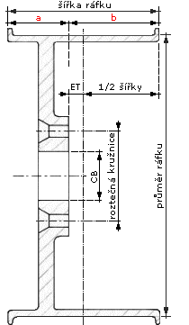

o 03.05.2006, 11:53 | Honza33
foto k příspěvku  od Honza33
o 03.05.2006, 13:43 | svity01
mě ty kola drhnou jak je na tom nákresu hodnota CB tak v těch krajích...

o 03.05.2006, 15:31 | Honza33
svity01: to nějak nechápu, to CB znázorňuje průměr středové díry. To jako myslíš, že ta díra v tom kole je moc malá?

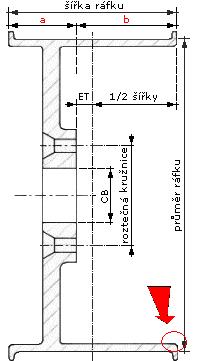

o 07.05.2006, 16:28 | svity01 | Upraveno: 2006-05-07 16:29:12
Předtím jsem se pletl s tím CB a drhne to vlastně na kraji disku :o(
foto k příspěvku  od svity01
