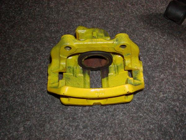

o 19.04.2006, 11:57 | Lukaash

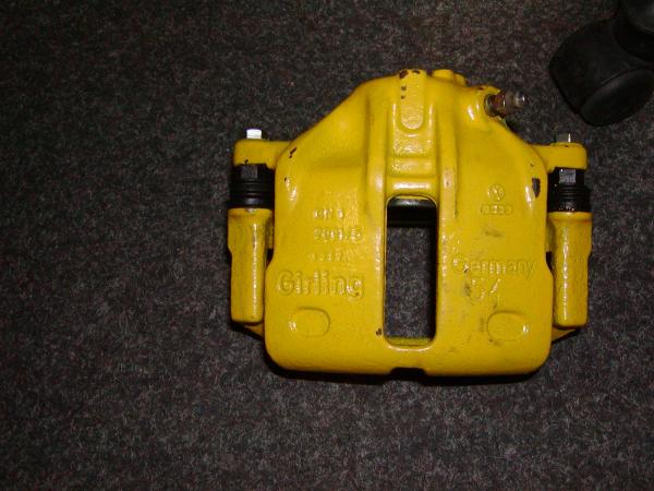

jediny rozdil co jse zazanamenal u sebe je ten adapter...posilam foto...pokud mas brzdice sroubovany ny tehlici pres adaptery (coz 256mm maji) tak potrebujes JEN toto, ale pochybuju ze to samostatne sezenes...ja to koupil komplet s kotoucema za cenu mensi nez je cena jednoho novyho origo kotouce :-)
btw : barvy si nevsimejte, povrchova uprava bude jina :-)
foto k příspěvku  od Lukaash

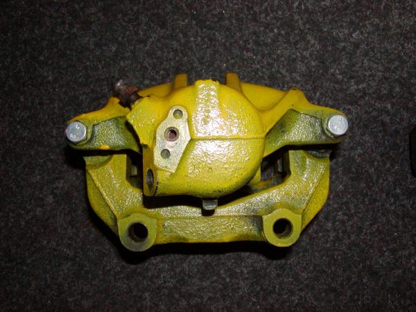

o 19.04.2006, 11:59 | Lukaash
dalsi...
o 19.04.2006, 12:00 | Lukaash
a posledni ... je tam videt oznaceni brzdice...

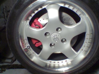

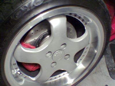

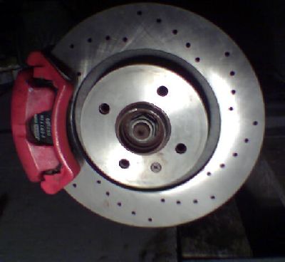

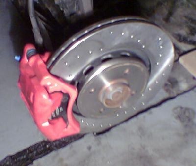

o 19.04.2006, 12:26 | MazliG
280 mm oz zimmer, z corrada g60 + brzdiče vr6 +ds2500 - od rajdlose kdysi
foto k příspěvku  od MazliG
o 19.04.2006, 12:27 | MazliG
