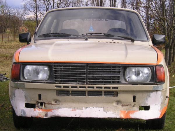

o 19.04.2006, 08:56 | Divočák
vůbec nevím jaký a kde mám hledat?

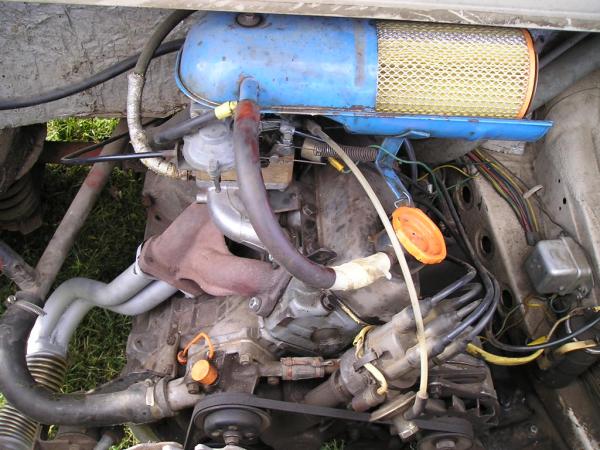

o 19.04.2006, 09:04 | Divočák
čím jěště navýšit výkon motoru??(mám tam podložku pod karbecem,sníženou hlavu,a zvětšené kanálky z karbecu do válce!)

o 19.04.2006, 09:23 | Dave1984
jiný motor bych tam dal...
o 19.04.2006, 09:53 | AR
aaa vidim litinova hlava...tam nema cenu delat upravy bo ti to brzo odejde...

o 19.04.2006, 12:00 | Creams
jako vyhozeny peníze cokoli do toho dávat :(
o 19.04.2006, 12:05 | Smrada (M)
Creams: Ses si jistej? Je spousta hezkejch skodovek co jezdej po srazech. Neni to jen o tom, davat drahy veci na drahy auta, ale treba i decentne udelany levny auto muze bejt super
o 19.04.2006, 12:13 | Rustapha-659
Divočák:Přijde na to....co chceš,co se ti líbí a hlavně kolik se do toho chceš vysypat.. např:

o 19.04.2006, 12:38 | itchy
musis vymenit tu drevenu podlozku:)
o 19.04.2006, 12:58 | Honza2.016v
spoilery nedávat - zbavit rzi a pod. hodit do laku , nasadit původní narazníky, udělat podvozek brzdy atd.. a motor - sehnat motor ze 130 (optimálně s celým podvozkem a převodovkou) nasadit to tam a maximálně slíznout hlavu a dát vačku.. tak to má spolužák a někteří co v tom maj favo nestačej...

o 19.04.2006, 13:45 | Creams
2Smrada: jsou to vyhozeny peníze za náraznik. Vdiť se podívej v jakém je stavu ! Myslím, že tuzing naraznik přihodit a jezdit se shnilou kastli ?! No nevím raději bych fakt udělal to co říká Honza... dát do kupy kastli a pak vymýšlet
o 19.04.2006, 13:46 | Creams
2 Smrada. První větu nahoře jsem špatně formuloval (jako vyhozeny peníze cokoli do toho dávat :( ) myslel jsem tím nárazník
o 19.04.2006, 14:16 | pov
Creams: Ale ten naraznik prave zakryje vsechnu tu rez a to prinytovany celo! Bude to paraaaada! :)

o 19.04.2006, 22:04 | Lefi
Jestli chceš navíšit vykon tak tam dej motor z favorita,neni to peněžně naročny favo tam jde pomalu kus za kus.A budeš docela mile překvapenej jakej je to rozdil.Já mám bohužel taky jen škatuli,ale nečekaně mi to s tim favo motorem jede i do kopce:)
o 20.04.2006, 20:29 | coltik
jj,jako Lefi.Taky jsem měl kdysi chuděru a dal jsem do toho motor z Feliny a oproti původnímu motoru 105 to jelo neskutečně!!
