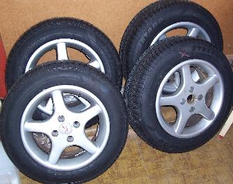

tak jsem chtěl dnes také přezout jenže ejhle, jen jedno kolo mi jde sundat a ostatní ne! nevíte co s tím? skoušel jsem to "odrazit" a nic :o( co s tím??? díky za nápady...

usetrit kilo? jeste bych pochopil cas, jestli maji plno... ale zaruceny je povolit o cca 1,5 otacky a lehce zahrabat/zabrzdit

jestli prirezly plechace, tak to hod na hever a bouchni do toho kola poradnou palici .... pujde to dolu

taky sem měnil, přední byly přirezlý, ač byly asi před měsícem sundaný. Tak sem středy střáknul WD40, pár ran gumovou palicí do kola, aby mi to nespadlo z heveru a bylo.
o 06.04.2006, 19:46 | Machča
Jo gumova palice a poradnej pajsr tak sem to resil ja kdyz mi prirezly plechy
o 07.04.2006, 08:10 | K.o.u.b.a.
ježiš ... to jsou rady ... no a ještě mazat šrouby vazelínou :-O .... normálně jen povol šrouby, auto spust z heveru, zahoupej s ním do boku a to kolo krásně odskočí od toho, k čemu je přirezlý .... žádná mlácení a kopání, to si tak maximálně něco uděláš nebo zmrzačíš kolo ...
o 07.04.2006, 08:19 | Reprák
ono to prirezne, ale jak rika kouba, povolit srouby tak o 2mm, zacloumat s autem a ono to povoli..
