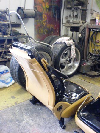

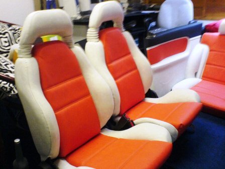

ačkoliv jsem už měl sedačky postavené a připravené viz foto....
foto k příspěvku  od ZRALOK

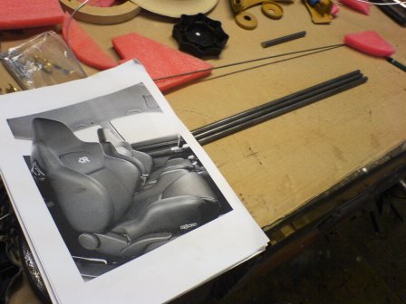

NO A JE TO TADY, už jsem vybral předlohu:o))) tady je ...

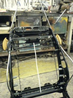

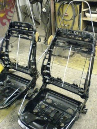

a začalo to.....
o 31.03.2006, 02:18 | ZRALOK

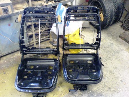

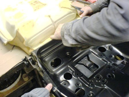

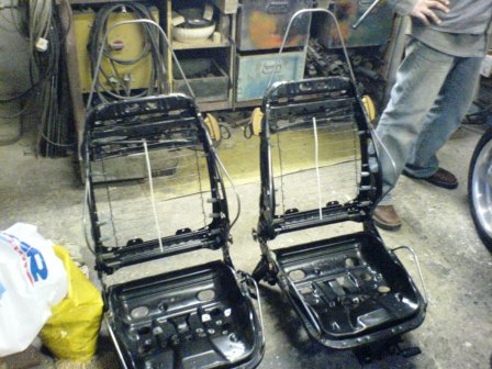

odstrojením originálu audi a3 :o))) a připravení "čistejch " sedaček...
o 31.03.2006, 02:19 | ZRALOK
no víc jsme toho dnes nestihly, zítra přidám pokračování:o))) ale už máme naohýbané boční vedení, ramenní vedení + opěrku..

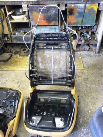

tak tady předloha v dílně:o))

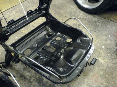

boční vedení a spodní vedení...

A jak to bude pak s bezpečností?
o 31.03.2006, 11:51 | unregistered001
TROY: hlavni je uchyceni a deformace pri narazu z boku
o 31.03.2006, 12:07 | Rajdlos
co pouzijes za vypln k tem sedakum?
o 31.03.2006, 13:26 | ZRALOK
TROY:
základ sou originální sedačky, neporušili jsme nic ze základu, jen se upravuje tvar a boční vedení,takže sedačky jsou jako z audi....:o)) vlastně takové a32
KUBA:
jj přesně tak, uchycení je origo a boční vedení je jen zvýrazněné...
RAJDLOS:
výplň bude částečně origo a zbytek je na čalouníkovi, bude to tvrdší molitan a více druhů jiných materiálů, je to na něm,ale už jsem od něj měl repasované a nově přečalouněné sedačky a super, takže vím že to dotáhne podle představ:o)

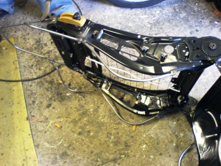

tak pokračujeme..... příprava ramenního vedení...
o 31.03.2006, 18:12 | ZRALOK

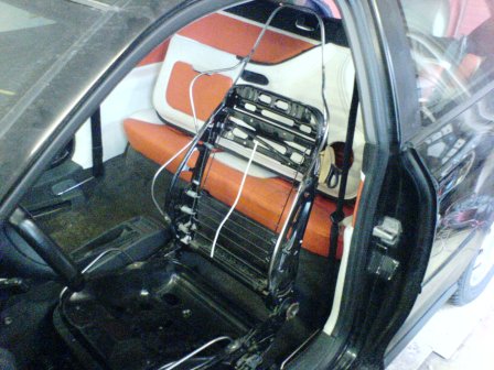

první zkouška v autě..

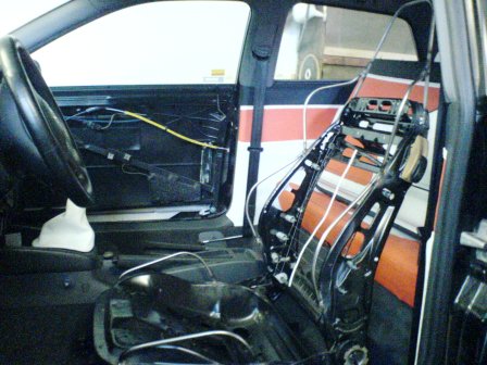

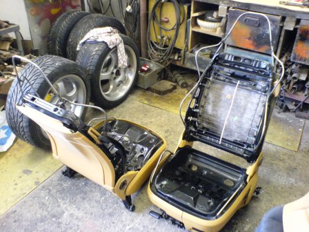

o 31.03.2006, 18:14 | ZRALOK | Upraveno: 2006-03-31 18:15:25
no a příprava pro čalouníka...
