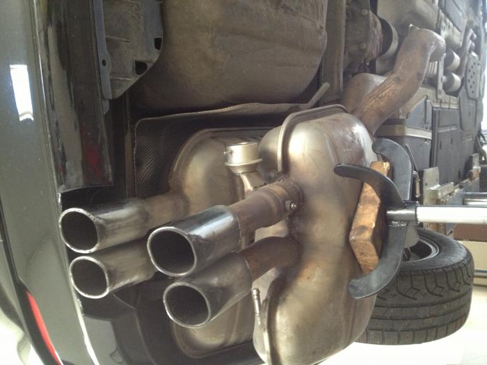

Origo 70mm a přepážková konstrukce, spodní 75mm s tichou a průchozí absorbční větví (podtlak ovládání klapky na fotce jsem oddělal, klapku heftnul v trvale otevřené poloze).
Výsledkem je příjemný zvuk s náznakem "sportovna", uvnitř ticho, pod plynem je slyšet (původní byl "vysavač").
Natočil jsem video bez koncáku, kde i přes 2x2 katy to má brutální zvuk, jak bude chvilka, upnu link.
