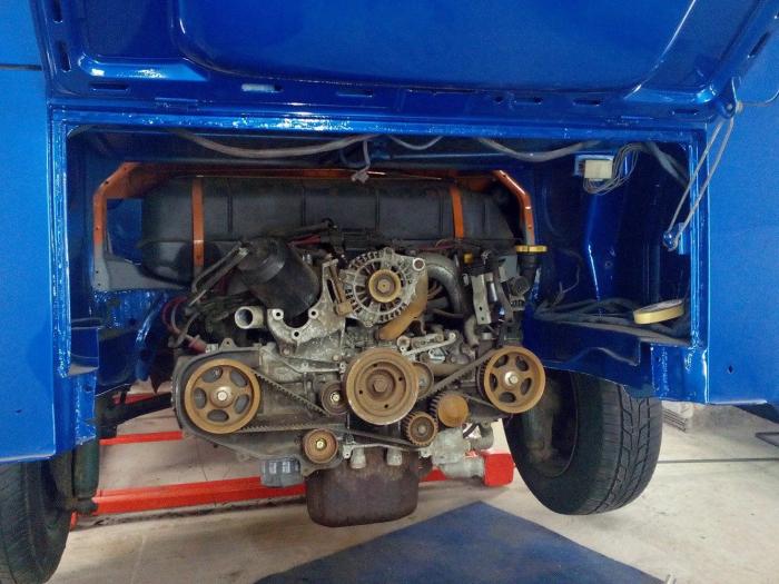

Přez všechny šílené peripetie jsme se konečně posunuli...

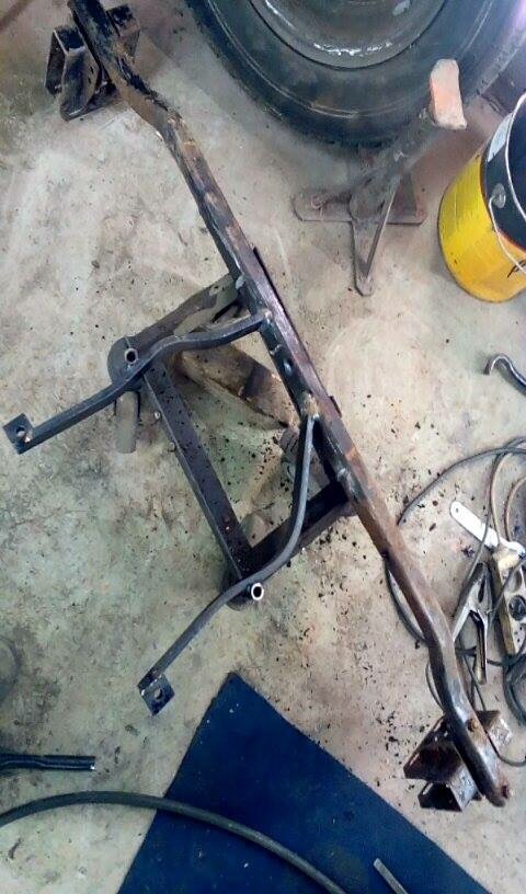

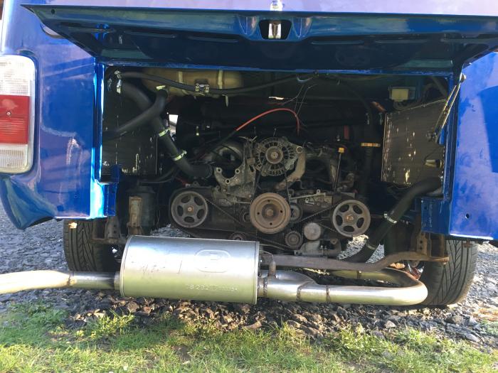

o 21.03.2016, 19:29 | Luke-Jeep

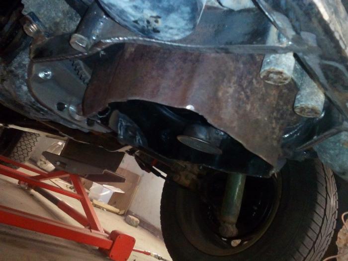

Speciálné vytvořené držáky na konstrukci napojené na originál příčku - maličko zhulená věc, ale funguje... :-D
o 21.03.2016, 19:30 | Luke-Jeep
o 21.03.2016, 19:31 | Luke-Jeep
Vana moc čučela... Teď je o hlavu kratší :-D

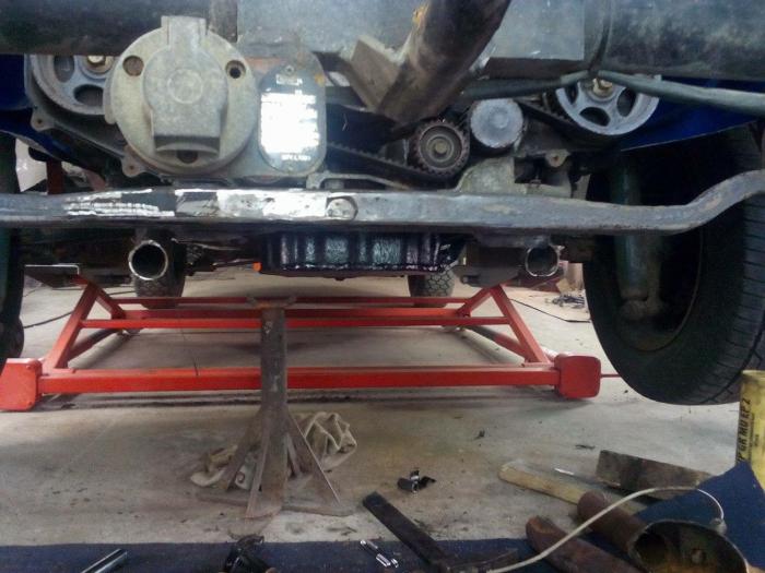

o 21.03.2016, 19:34 | Luke-Jeep
Teď je v jedné rovině s převodovkou a se svody....
o 21.03.2016, 19:37 | Luke-Jeep

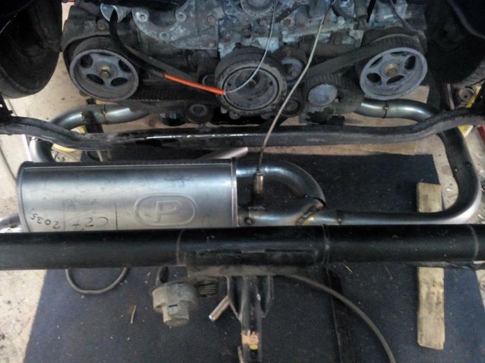

Samozřejmě bude vše po záběhu znovu demontováno a patřičně designově vyladěno ;-)

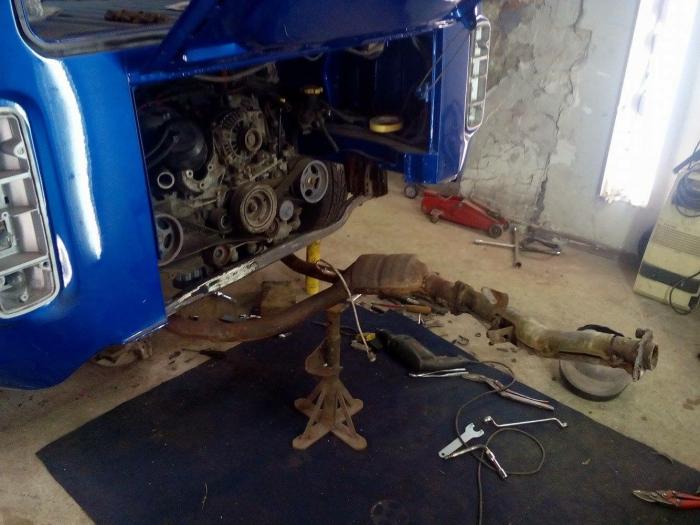

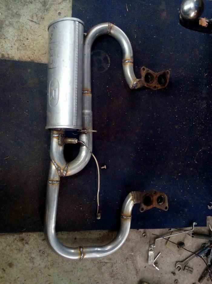

Test výfuku neklapl jak by měl...: :-D

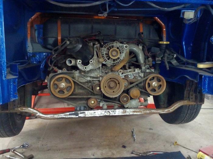

o 21.03.2016, 19:49 | Luke-Jeep

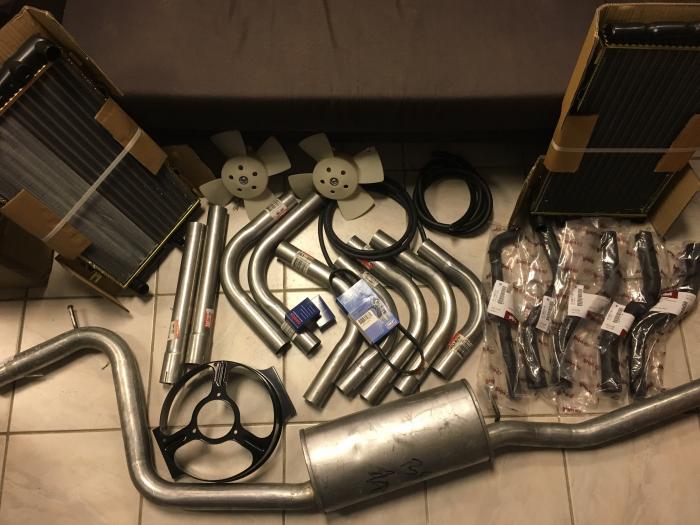

...a tak přišel čas na nákup věcí na vejfuck a na chlazení ;-)
o 21.03.2016, 19:54 | Luke-Jeep
Vejfuck in progress...
o 21.03.2016, 19:55 | Luke-Jeep
První testovací verze zrobena ;-)
o 21.03.2016, 19:56 | Luke-Jeep | Upraveno: 2016-03-21 20:01:17

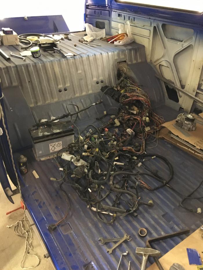

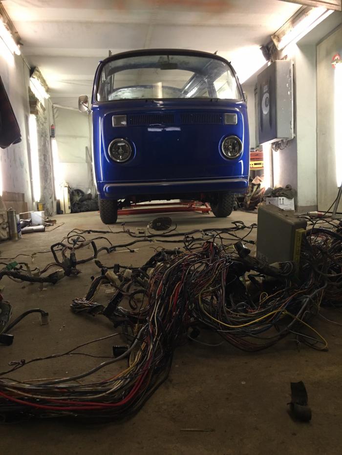

V tuto chvíli byl čas se pustit do elektriky... :-/
o 21.03.2016, 20:06 | Luke-Jeep
o 21.03.2016, 20:08 | Luke-Jeep

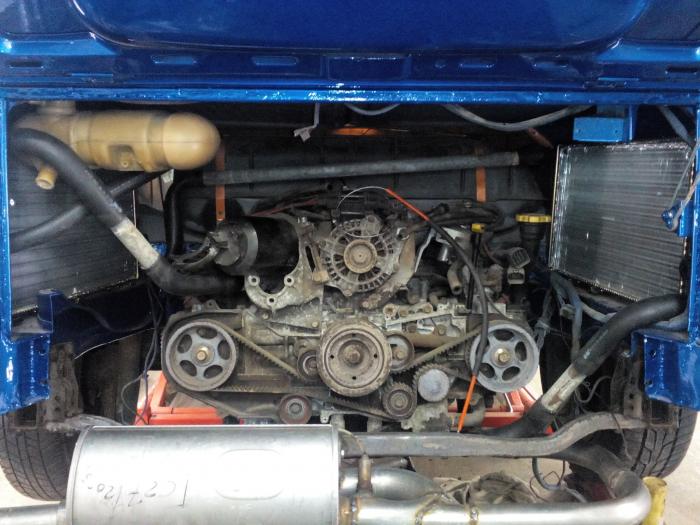

Testovací osazení všeho včetně chlazení...
o 21.03.2016, 20:10 | Luke-Jeep

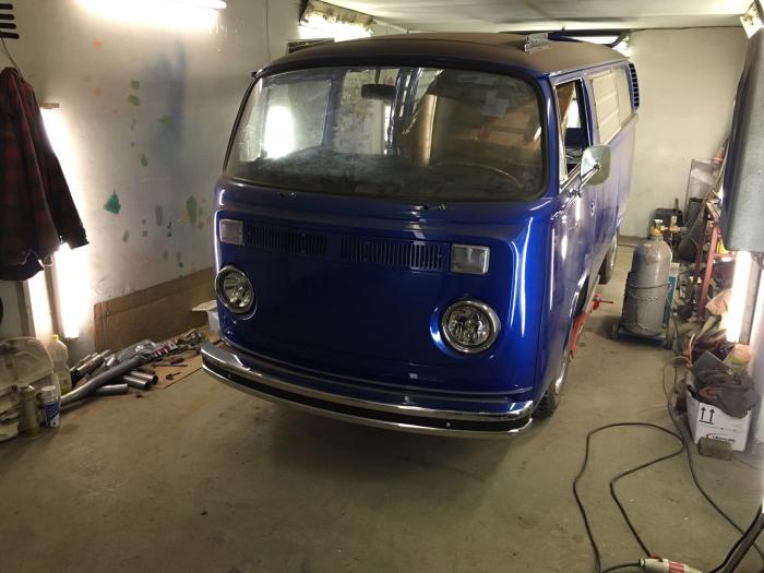

Aktuálně již motor běží, jen se mu nechce bez zastříknutí startovat za studena - za tepla již čapne na brnk ;-)
Bonus: testování předního nárazníku... U mě dobrý ;-)

hezky pěkně s tím hejbeš
k tý vaně to jste jen zavařily do roviny ? předpokládám že máš okruh s externím chladičem oleje?
a chlazení jsou chladiče felície a větráky taky ?
všechno vymýšlíte nebo máš nějaký vzor ze kterého bereš inspiraci

jedeš pěkně, když už to vrčí tak co nějaký video?
K těm chladičům proudí vzduch z těch lapačů za zadním oknem nebo jak to tam je?
Jinak když koukám na tu expanzku, ta je tam asi zatim jenom položená, ale esli by měla bejt v nejvyššim bodě tak si řikám jak se to bude plnit?
Jak to máš vymyšlený pak s tažnym, žačíná tam bejt dost plno :-)

o 22.03.2016, 21:44 | Luke-Jeep
- vana zatím do roviny - bude se řešit komplet jiný systém, teď na testovačku takto...
- chladiče - jeden ze 120tky, jeden z Favorita ;-) větráky daný za ně - a otočeny ;-)
- víceméně vymýšlíme - přestaveb je sice relativně dost, ale popisy jsou chabé a řešení podivné...
- video je někde na fejzbůku - stáhnu a hodím na TyTrubka (youtube)
- expanzka - to je případ sám pro sebe... Nicméně bude/je vyřešena plnění skrzevá podlahu nad motorem... Jinak to vymyslet nešlo...
Tažný na klid - vždycky se zkouší když něco přidáme ;-)

L-J: to by sis moh z expansky pomalu vytahnout vyhrev do ty spodni postele :-).

o 23.03.2016, 16:47 | Luke-Jeep
AR: draku těch aut bude v seznamu výrazně víc ;-) tyhle chladiče totiž pásly přesně do těch děr co tam jsou ;-)
