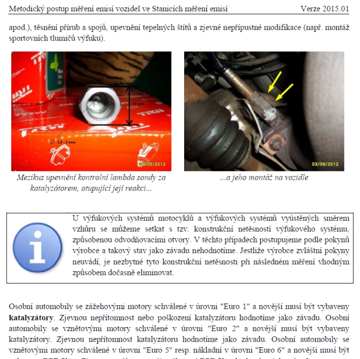

TADY JE SICE KRÁTKÁ,ALE POMĚRNĚ ZAJÍMAVÁ DISKUSE:
Já na Ulozto z práce sice nemůžu,ale holt na to kouknu až doma..
o 25.02.2016, 10:05 | .mycTD
tak to se koukni, bo je to vyzivne.
...koukam, ze jdou i do detailu :-)
foto k příspěvku  od .mycTD
o 25.02.2016, 13:14 | Rustapha-659
Chce se mi zvracet...takže to abych na každou STK dal sériovej podvozek,vyndal sání a dal kryt na motor,odfuk kliky jakbysmet..a jestli se nějakej kretén chytne toho,že mám koncovej díl Soietu s 8SD a mám k ní i papíry,ale nemám jí zapsanou ve VTP dostanu to na 30 dní,tak se pose*u...
