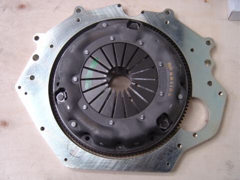

Tákže...: začali jsme shánět mezikusy - a spojkový komponenty do nich adekvátní...
o 31.01.2016, 21:24 | Luke-Jeep
Nicméně všecky za nesmysl a hlavně - nepřišlo mi to jako dobré řešení...

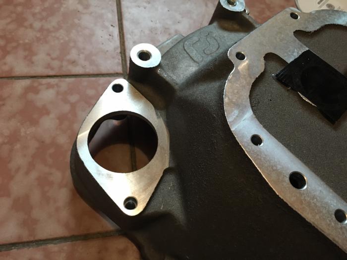

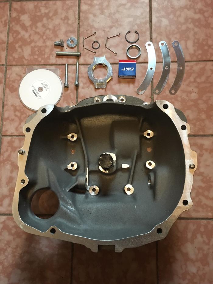

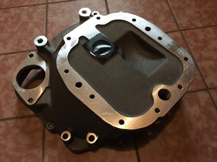

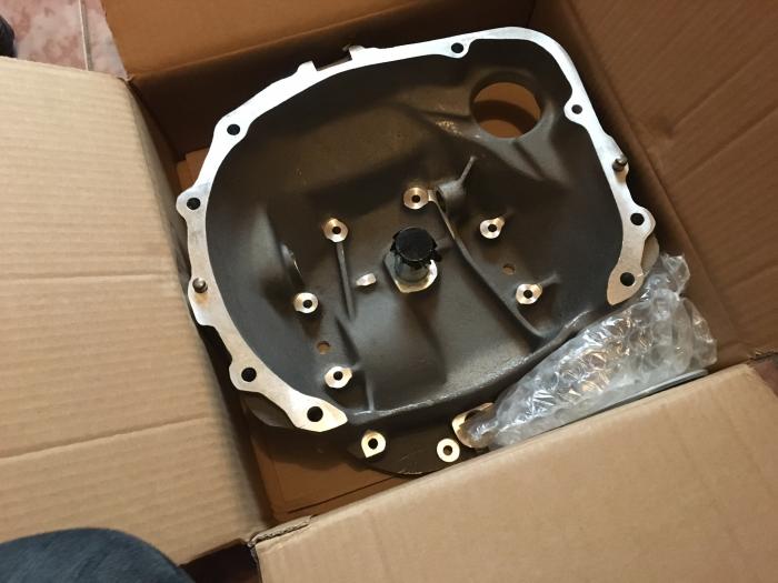

Nicméně jsem v Anglii našel firmu, která dělá kompletní klemy pro busíky se subaru motory...
Krásná práce za relativně rozumné peníze... Balík přišel (před vánocemi) za 4 pracovní dny (!!) s velmi solidní výbavou a hlavně dokonalým zpracováním

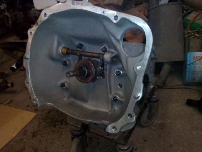

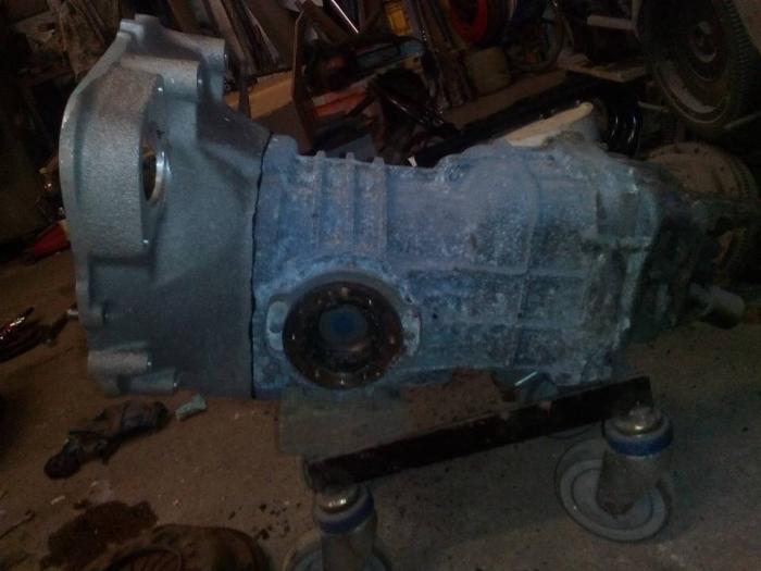

A složená převodovka... (Zatím neočištěná - na to přijde řada, až se vše odzkouší...
Ještě mám v hlavě další řešení - a asi i pěti kvalt, i s využití klemy, ale to až příští zimu ;-)

o 31.01.2016, 21:41 | Piskoteek
po stránce strojařiny můžu říct, že zpracování je opravdu pěkné..jen tak dál pantáto

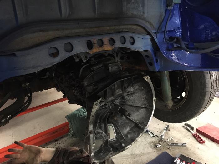

o 31.01.2016, 21:41 | Luke-Jeep | Upraveno: 2016-01-31 21:43:02

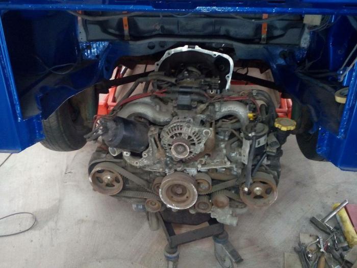

Převodovka usazená - jen startér nám pak dal řádně zabrat - musela cca ještě 10x dolů ;-)
(Zde vytažena i nádrž - museli jsme ji vyčistit ;-) )

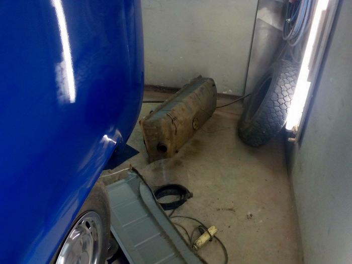

Nádrž venku... Vypadala tak jak jsme čekali...

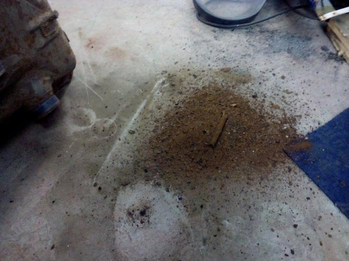

...protože auto stálo 23 let venku a bez hnutí... ;-) kapku z ní vypadlo bince ;-)
Nicméně vyćištěno, odrezeno, pořešeno a šup s ní zpět ;-)

...a dořešit spojku - nakonec půl na půl T3 2,0 a Subaru ;-)

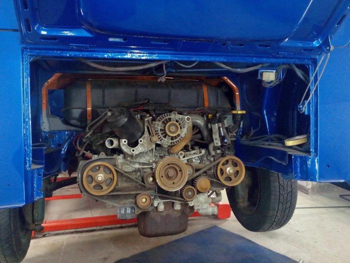

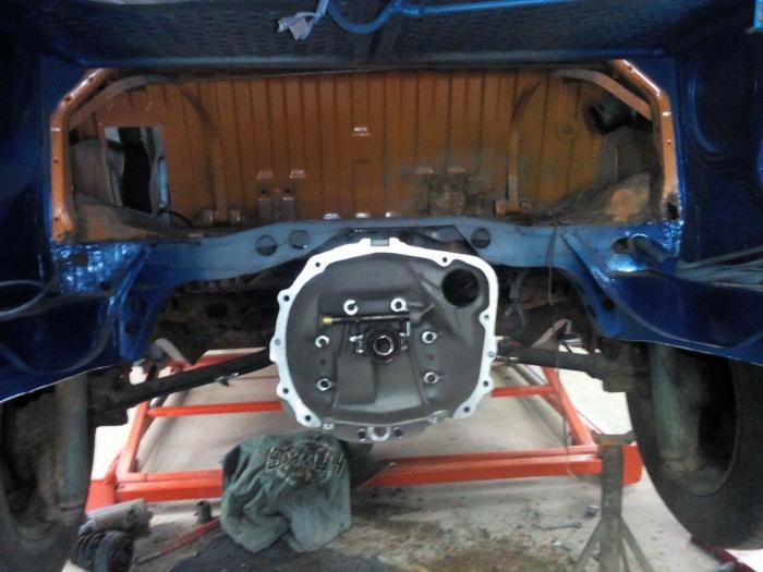

A co byste řekli? Měl ho tam!
No a teď to teprve začíná ;-)
o 01.02.2016, 15:44 | jura.j
herdek tá vana je pekelně nízko :o)
o 01.02.2016, 16:39 | Luke-Jeep
Vana samozřejmě odstraněna a nahrazena VÝRAZNĚ menší sestřičkou - řeším dokonce i suchou vanu atp... Uvidíme až s tím jebneme o zem ;-)
