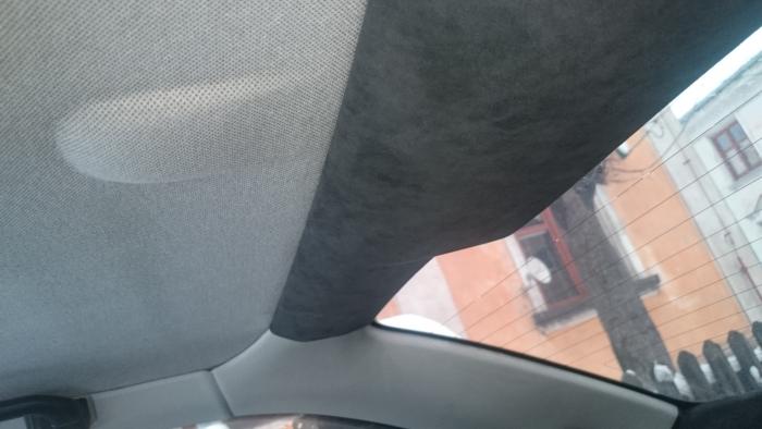

První kousek auta do Alcantary :)
Omluvte kvalitu, tma + blesk

o 24.01.2016, 09:40 | cendler
než takovou fotku, tak to bych sem radši nic nedal, hrozný, a co je jako nový?
o 24.01.2016, 09:55 | Pluto
Asi ten plast na zadním oknem?
o 24.01.2016, 10:06 | kiklop32
Přesně tak, neboj hodím sem novou :)

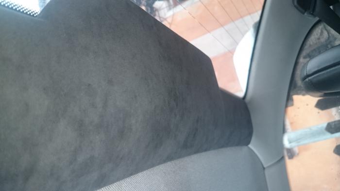

o 24.01.2016, 11:48 | kiklop32
Tak snad lepší

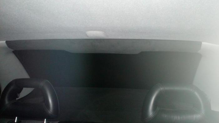

o 24.01.2016, 11:49 | kiklop32
foto k příspěvku  od kiklop32

o 25.01.2016, 08:37 | lukee_cz
jako chapu, ze mas radost, ale opravdu? Jednu listicku? Nechces to radsi smazat a ukazat cele pak?! :)

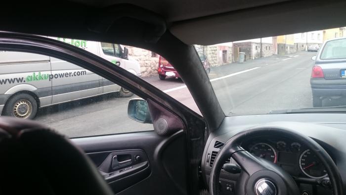

Zase jedna lištička :)

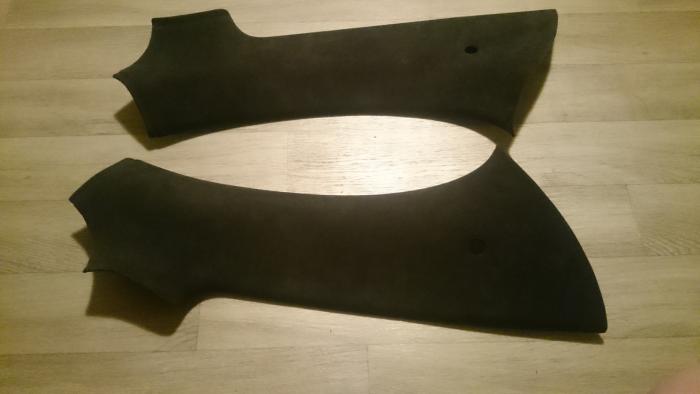

o 30.01.2016, 22:06 | kiklop32
obě strany C sloupky

o 30.01.2016, 22:32 | Davados
Čim to lepíš? Možná bych přečalounil tapecirung vepředu,ale ani nevim na kolik ta sranda přijde.Na omak se mi alcantara moc zamlouvá
o 30.01.2016, 22:57 | kiklop32
Čalounický lepidlo, teplo aktivovatelný. Cena je velice zajímavá a umím víc věcí zbytek mobil

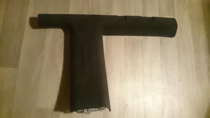

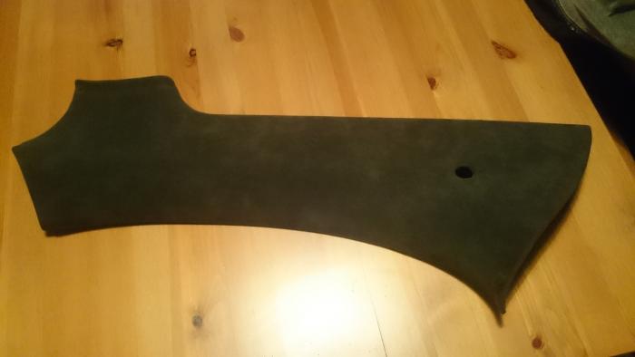

o 31.01.2016, 01:12 | kiklop32
a B sloupek

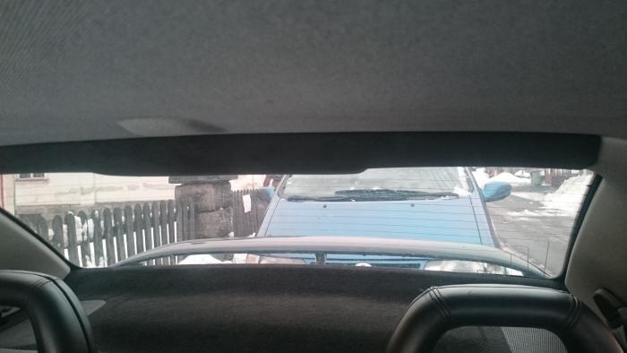

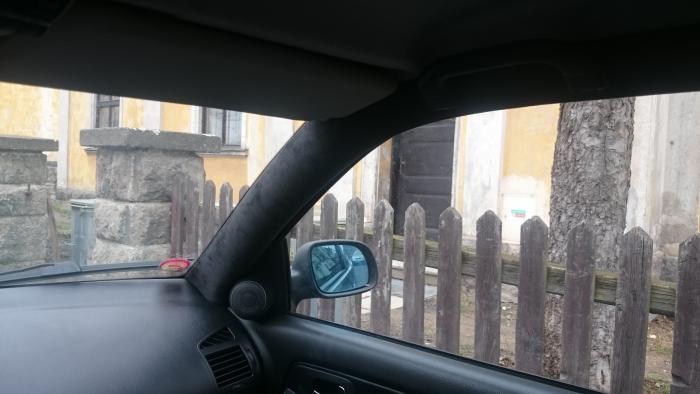

o 13.02.2016, 14:25 | kiklop32
Všechny sloupky hotové a v autě, teď zadní plato
o 15.02.2016, 09:24 | RedBaron
Ti nevím, na mě ta Alcantara, jak je to věčně "rozčesaný", odjakživa působí prapodivně ;-)
o 15.02.2016, 09:59 | radek.613
Jeden chlup na sever, druhý na jih.... :-D krom toho, že v tom autě bude tma jak v pytli a opticky "klaustrofobický" kokpit, tak Ti "závidím" tu údržbu, až to bude komplet, kor když budeš mít chlupaté i dekly kolem prahů a dveří, velmi to provozem "kontaktní" místa. Jako v kufru nebo doma na sedací soupravě tuhle chlupatinu tak nějak chápu, ale v kabině auta.... jsou pořád ty lehce udržovatelné výlisky z recyklátu lepší...případně vsadit na pořádnou poctivou kůži, což se ovšem dostáváme do trochu jiné úrovně ...
o 15.02.2016, 20:12 | kiklop32
To RedBaron
Ten rozdíl barev není tak strašný, todle je na sluníčku, takže "neučesanost" je vidět, ale i tak ok.
radek.613
Jeden chlup na sever, druhý na jih - běžné chování "chlupatých" látek. Opticky se v autě cítím mnohem líp než s origo bílejma sloupkama - nejsem klaustrofobik :)
Údržba je úplně v pohodě. Měl jsem boty od bláta a šlápl na ní, po tom co uschla jsem jen vzal kartáč a v klidu vyčesal. Na prahy to dávat nebudu, ale třeba ferrari a lambo to mají běžně. No a sloupky ani střechu jsem neměl špinavou ani po letech - nejsem prase že :) Navíc odolné je to dost, takže i na tyto místa je to OK. Nevím proč by bylo špatné ji používat v kabině auta, když dnes je to v automotive běžné u luxusních verzí? Výlisky z recyklátu? Sorry ale plast proti alcantaře snad nemůžeš porovnávat co se "luxusu" týče, a co třeba dynamicu když už ten recyklát :D
Poctivá kůže? Sorry ale jsi mimo. Odolnější možná ale věř, že alcantara je dražší. Kůži budu mít na výplních dveří resp. jí tam mam, jen vzadu mam narvané suby, takže custom

o 15.02.2016, 22:05 | kucik
Jako ten B sloupek z jednoho kusu bez švů - respekt. To se to tak dobře natahuje a tvaruje? Můžeš prozradit co je to za lepidlo a jestli k němu jsou někde nějaké technické informace, postup aplikace apod?-případně můžeš na mail.
o 15.02.2016, 22:17 | kiklop32
radek.613:
stejně jako ty mě, tak já nevěřím tobě. Zjevně ani nevíš, jak se kůže zpracovává. Pokračuj si dál ve svém obchodování. A prosím nadále nepřispívej do mého tématu. Děkuji.
o 15.02.2016, 22:23 | kiklop32
kucik
Díky. Moc lehce to nejde, pěkně z toho bolí ruka :), ale jsou fígle jak jí dostat do tohodle tvaru a musí se využít šarže s co nejvyšším g/m2.
Lepidel je spousta třeba
sikatherm 4225 - vodní báze
hbfuller - Swiftcol
o 16.02.2016, 08:00 | kucik
A ty používáš konkrétně co? Taky jsem používal tepelně aktivované lepidlo a moc mě to nenadchlo. Na některých místech se to třeba nepřilepilo a zahřívání přes látku pak už nepomohlo.
o 16.02.2016, 09:47 | kiklop32 | Upraveno: 2016-02-16 09:47:47
Jde o to, jak ho naneseš, a hlavně musí pořádně vyschnout a záleží i na povrchu co děláš - někdy nutno obrousit.
Zbytek mail
