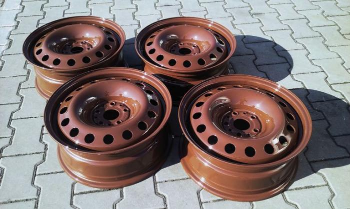

blbost se s tim srat. Kamarad dela renovace, opiskovani + komaxit. Za par korun. Vydrzi to nesmysl. tyhle plechace byly komplet orezle.
Od te doby uz se s tim nepatlam.
foto k příspěvku  od Reprák

Tak řešeních je samozřejmě spousta,to je už na něm co stim provede.Akorát pískovat nemá smysl,to fakt spíš ty plechy a 400smirk bohatě stačí,když neni metla,se tak nenadřeš :)

pokud to budes brat smirkem, vysledek takovej nikdy nebude. Navic dneska se nejen brokuje, ale tryska se sklem a vysledek je uplne hladnej povrch i pokud to byl predtim hnus. Dal, pokud metaliza, tak pak na to lak. A pokud sprej, tak to bude vzdycky jen nachvilku. Max na rok, pak se budou ukazovat nedostatky. Kdyz pocitam cas, material a chut + prostredi a zasrany vsechno od barvy, tak dam radsi 1600 za to co vidite na fotce. Prednim orezlej hnus.
