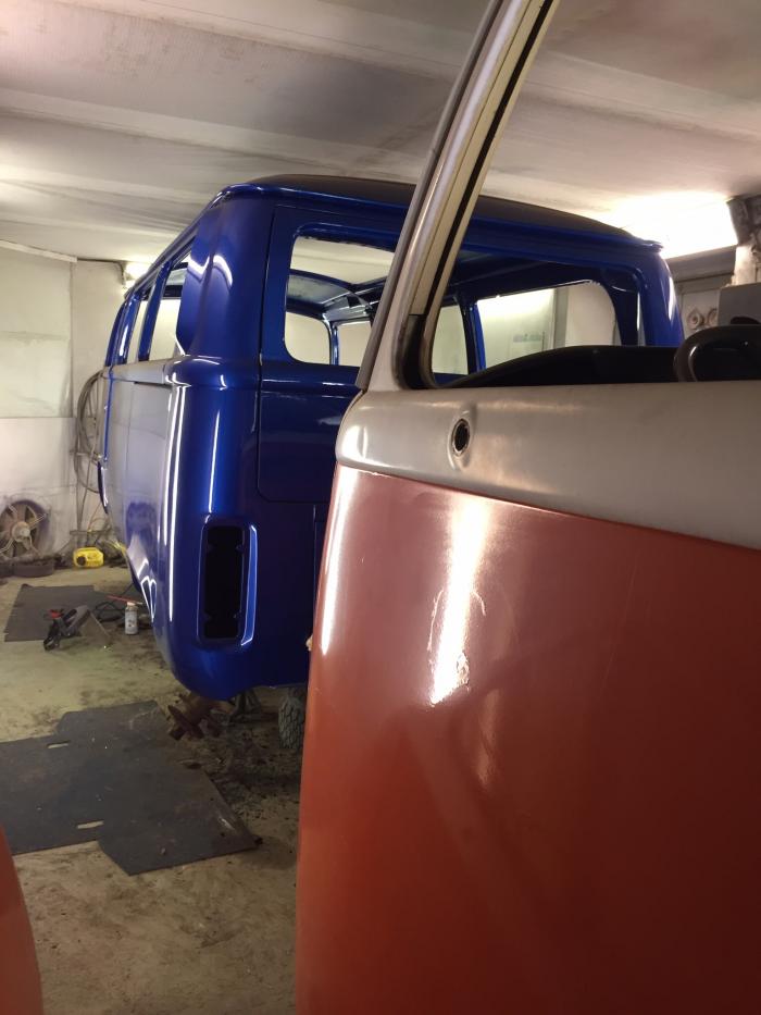

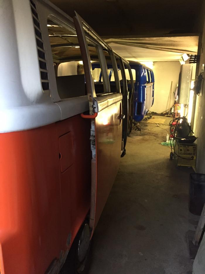

Kapku jsme se odmlčeli, nicméně to neznamená, že busík stagnuje... Práce se sice díky rozjezdu projektu "dům" kapku zbrzdily a zbržděné budou, dokud se nepodaří popohnat úředního šimla a získat love z hypotéky, nicméně alespoň kapku pokračujeme ;-)
Zajímavé setkání na dílně - dva skoro totožné, relativně hodně vzácné T2 - přechoďáky a/b prakticky ze stejného měsíce roku 1973... Včetně stejných původních barev, jen můj byl ješte
V továrně oředělán na westfálku...

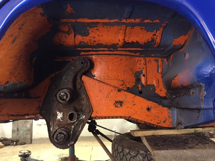

Nejprve je potřeba omlátit ze spodku veškerej starej nános a originální gumovou ochranu spodku...

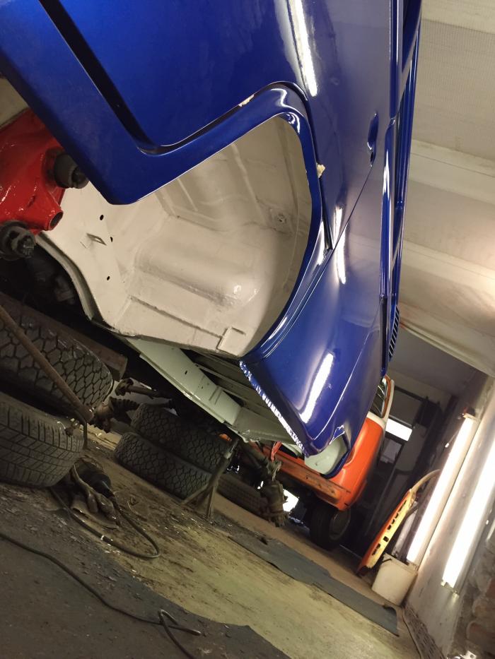

o 14.04.2015, 15:55 | Luke-Jeep
A teď anketní otázka...: jaká barva příjde na spodek? Malá nápověda ;-)
o 14.04.2015, 15:57 | Luke-Jeep
Jop, bílá! ;-) šikovní ;-)

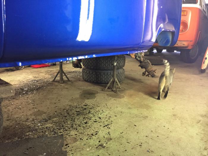

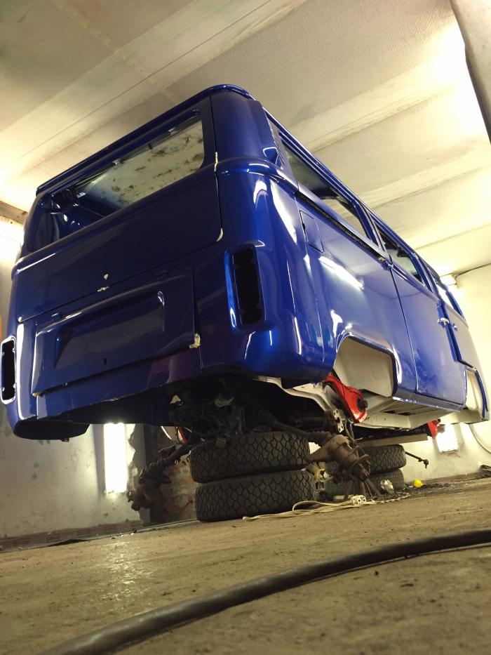

Tak a spodek nachystanej na snižování...
Píjdeme cca o nějalých 15cm dolů, tak uvidíme zda to bude stačit ;-)
o 14.04.2015, 16:07 | M.a.R.i
Luke-Jeep:
Proč se sajrajt z podvozku nesundal před lakem? Nebo sis byl jistý, že se nikde nenajde nic rezavýho, co by bylo potřeba povařit, opravit? Ptám se opravdu jako amatér jestli to má nějakou logiku :)?
A co je to za druh bary na podvozku?
Jinak každopádně paráda!
o 14.04.2015, 16:39 | Luke-Jeep
Jojo podvozek byl na kritickejch místech odkrytej už před lakem - plus zevnitř očištěný všude, teď už se řešili jen plochy, který byly zkontrolovaný z druhé strany a zákoutí z megaželeza, který jsme ještě rezavý neviděli... nicméně důvod byl prozaický - špatné počasí a nedostatek času na podzim...
Dobrá věc se podařila - nenalezeno ani jedno rezavé místo ;-)
Jinak spodek... Já používám klasickej Alkyton + v podbězích a na místech s rizikem bombardování kamínkama pod alkáč ještě přelakovatelný hladký body...
