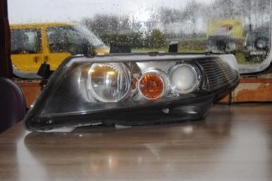

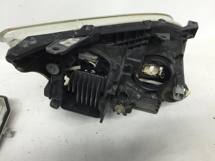

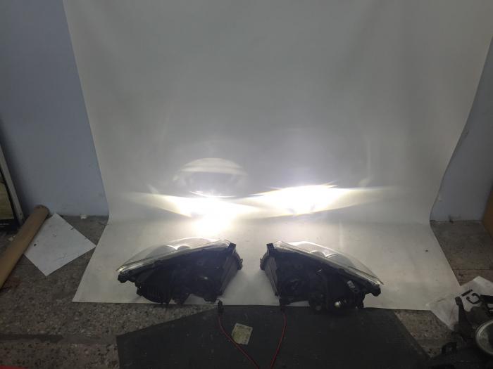

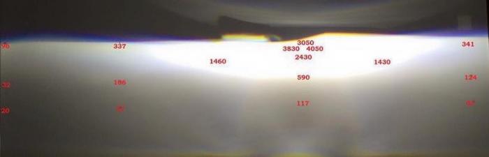

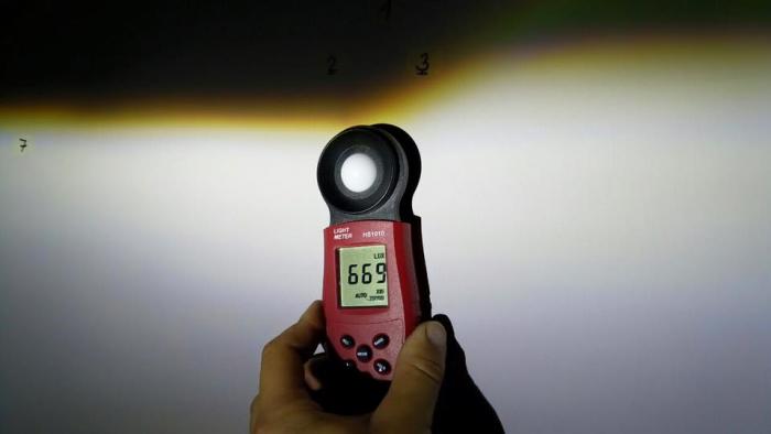

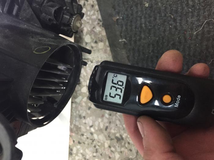

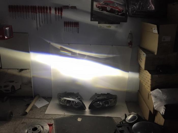

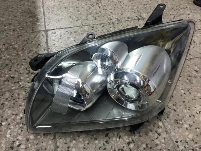

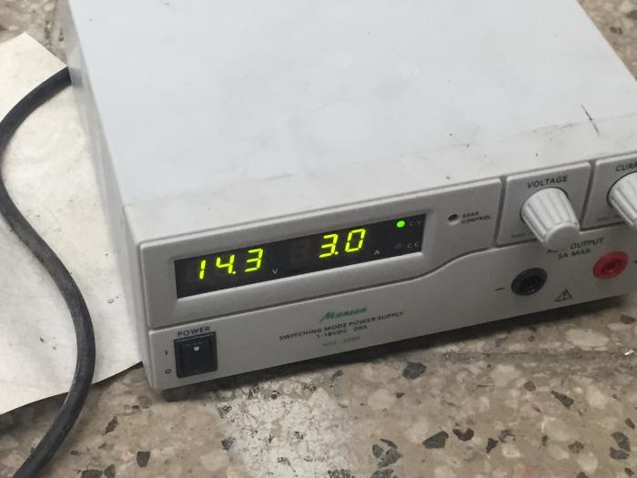

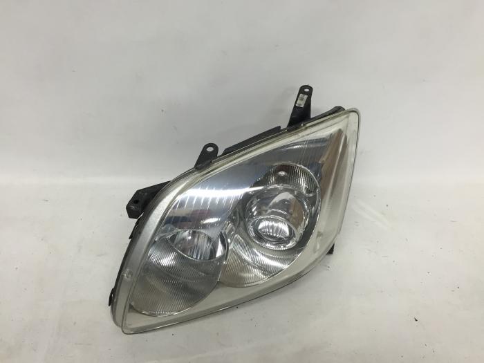

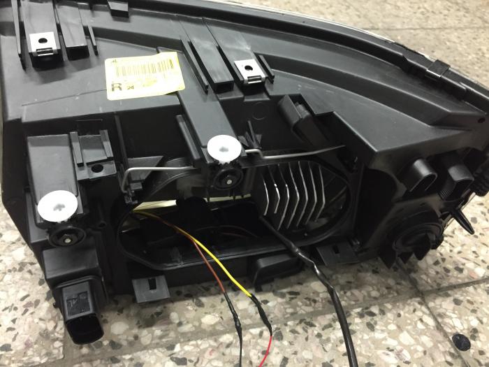

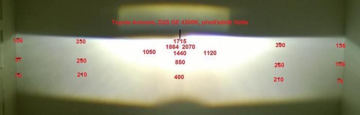

o problemech u techto vozidel s xenony se toho uz napsalo vsude hodne, ano delame i renovace, ale ted jsem se pustil do noveho projektu a tj nahrada original xenonu, tzn vybojky jednotky a projektoru za ledkovy projektor s pasivnim chlazenim, hodnoty svitivosti velmi pekna az 4000lx kdy u stejneho xenon svetlometu jsme na 2000lx, testuje se ted predevsim teplota v uzavrenem prostredi
foto k příspěvku  od xenonman

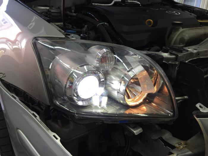

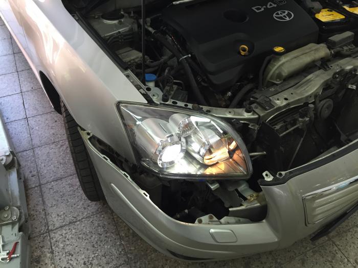

o 26.02.2015, 18:25 | xenonman
foto xenonu original po renovaci
led projektor, jedna se jen o jednu ledku

Ahoj Dane, pěkný! A zkoušel jsi to v reálu na autě? Podle obrázků mi přijde, že střed to má super, ale co okraje (hlavně spodní okraj)? Xenon je v tomhle vyváženější...
o 27.02.2015, 07:01 | xenonman
Urcite, napred testovani v praci a pak se vyzkousi praxe, nejleie pak led vs xenon na jednom aute a uvidi se jake budou poznatky, uz tu mam i bixenon led vc aktivniho chlazeni

vše je originál, činské věci do těchto projektů nepouživám min 4 roky, špatné zkušenost, nefunguje to kvalita a hlavně vydrž špatná, tady je limit akorat čas cca 20000h a pak lze diodu nahradit za novou. Vyrobce má spočitané pasivní chlazení, cílem je ted zjistit pokud se chlazení zmenší o 20% zda-li to té diodě bude či nebude vadit a bude to fungovat na 100%

80% celkove velikosti projektoru je pasivni chladic a teplotu to ma 40C, osobne jsem z toho pomerne nadseny, jen pro zajimavost u xenonu jsem v ohnisku nameril 190C :)

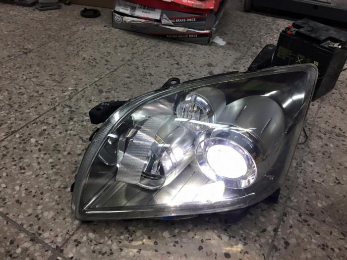

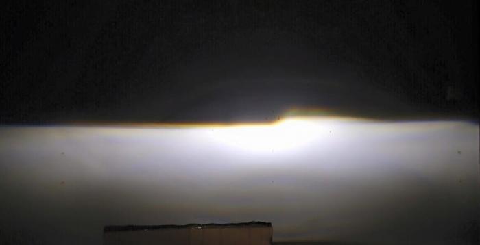

o 04.03.2015, 17:47 | xenonman
Opet neco malo, ted se bude svitit xx dni v kuse a uvidime
o 04.03.2015, 17:48 | xenonman

Zaujala mě svítivost, ale mám strach z úzkýho kuželu, jak je vidět na fotkách na zdi na začátku vlákna

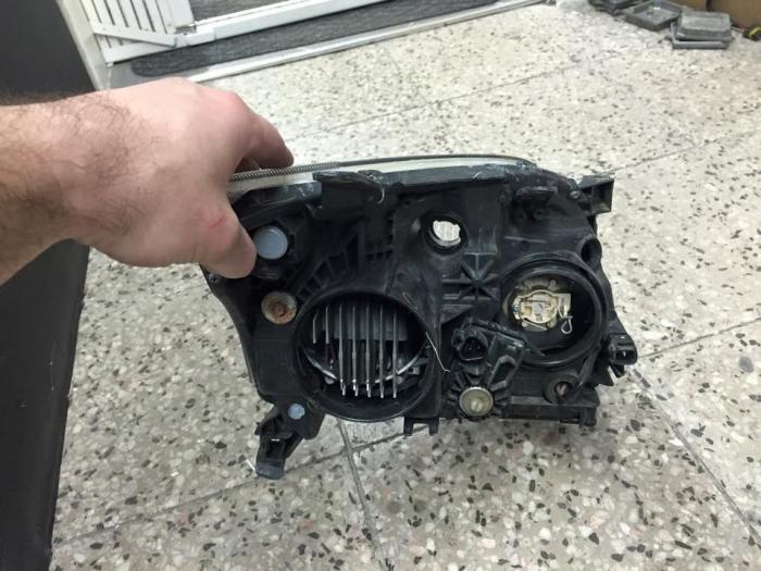

asi blbej dotaz, ale k tomu potřeba stejná výbava jako ke xenonům, startery, naklápění světel?
nebo to jde i použít např. místo H1 halogenky do čočky? mám namysli tohle světlo z Accordu 2003-2007
během 4měsíců dávám druhou sadu žárovek :(
foto k příspěvku  od Petura
o 02.04.2015, 17:33 | xenonman | Upraveno: 2015-04-02 17:35:30
zatim se pouzivalo do originalu na misto xenonu a svetla mela ostrikovace, tzn pokud by se delala prestavba do halogenu je to stejne jako kdyz tam das hidky, tzn nehomologovano.
v hornim popisu produktu je napsano tento model ma vse jiz v sobe navic je jednotka pro usmernovani napeti pro ledku.
proti praskani zarovek pomerne uspesne funguji moduly proti prepeti a pak nakup original nikoliv cinskych zarovek

o 14.04.2015, 14:40 | xenonman
tak přeposílám, více toho zatím nepřišlo
Dobrý den,
omlouvám se za zpoždění, opět sem na to zapoměl jak na smrt, dle domluvy zasílám krátké video a foto k montáži led světel do toyota avensis.
Foto viz. příloha a video viz. odkaz.​
​Světla svítí perfektně :-) .
Případně mohu natočit jiné delší video, dejte tip z jakého pohledu a já ho zhotovím.

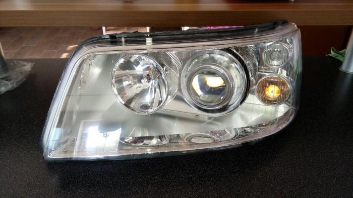

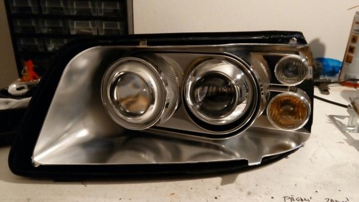

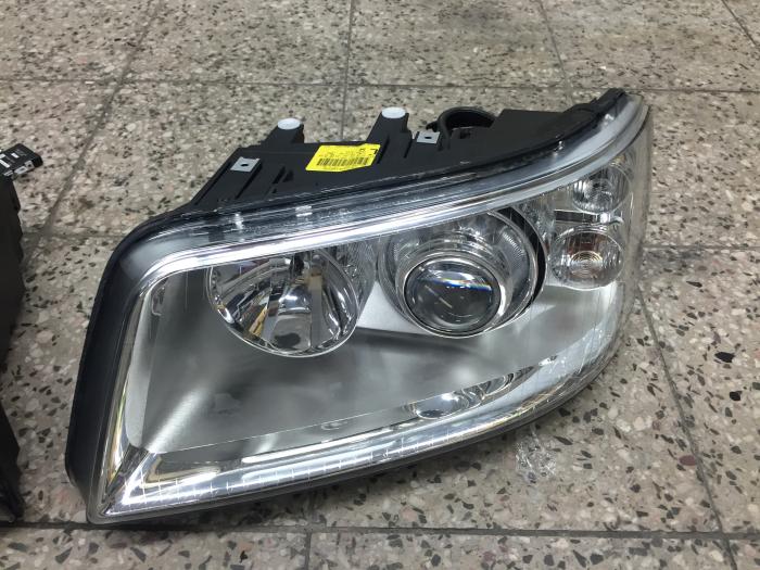

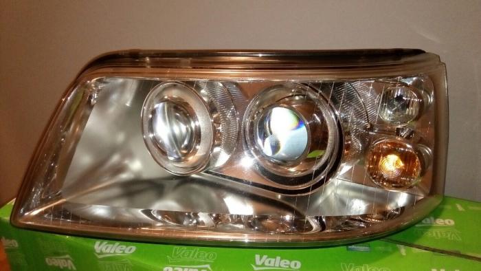

T5 prestavba na xenon led, v priprave bixenon a dalsi japonec subaru outback take pred dokoncenim

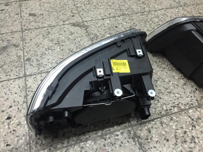

o 30.04.2015, 15:09 | xenonman

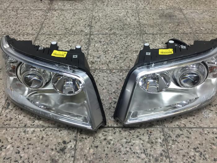

o 05.05.2015, 10:40 | xenonman
T5 zitra do ostreho provozu
o 05.05.2015, 10:41 | xenonman

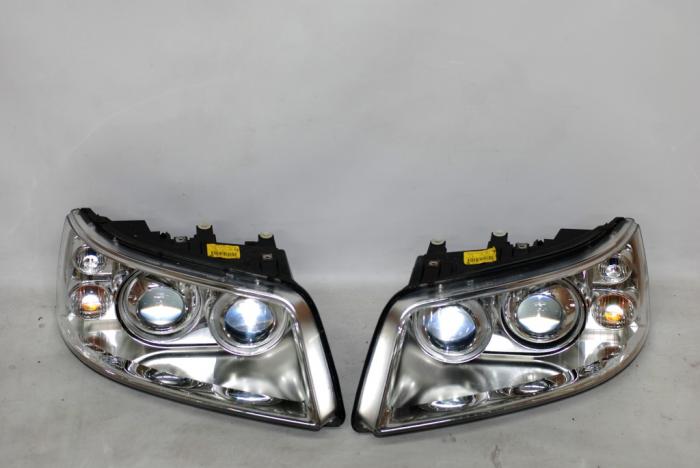

o 11.07.2015, 18:00 | xenonman

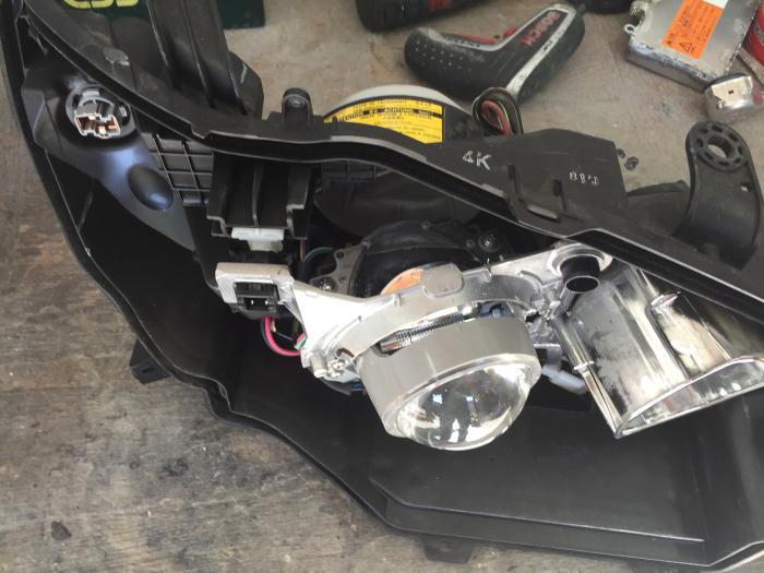

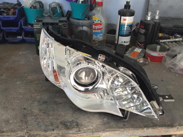

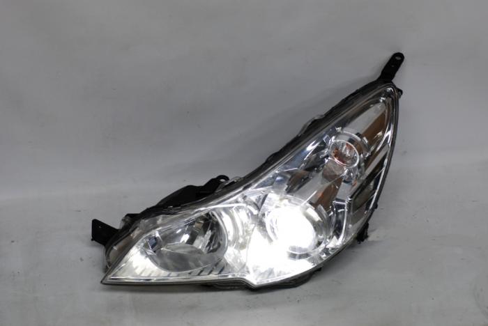

Opet neco noveho, subaru outback prestavba na bixenon led
o 11.07.2015, 18:01 | xenonman

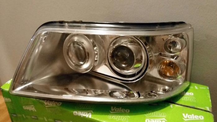

o 18.08.2015, 19:17 | xenonman
T5 bi- led a druha cocka je falesna, kde bude umistena led pro h1 jako dekorace
