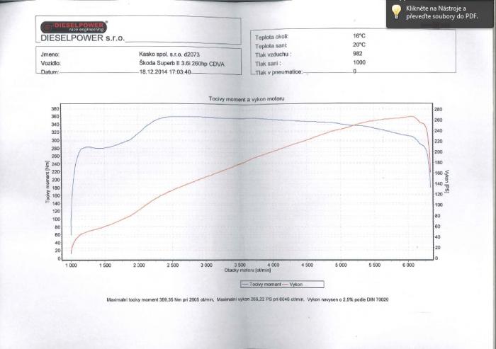

o 19.12.2014, 14:33 | kasko | Upraveno: 2014-12-19 14:35:38
takže graf vypadá takhle.
rozdíl mezi sériovým filtrem a green je zcela nulový.
Více netřeba komentovat...

o 19.12.2014, 16:33 | xenonman
Kasko takze serie? original to ma kolik 260 ps a 350nm? jestli se neptam hloupe mam to chapat, ze si zaplatil za cip a je to v serii?
o 19.12.2014, 16:37 | Tuner#2
Taky to tak chápu a tomu se snad nedá už ani smát :))
o 19.12.2014, 16:39 | Padre
tak to vypadá,že se daly investovat peníze jinam
záleží kolik to mělo předtím
o 19.12.2014, 19:37 | kasko
Xenonman: tyden po uprave jsem s tim byl v servise. Mel jsem tam nejaky problem. Dal jsem to zpet do serie, takze tohle je serie.
Po precteni prispevku a x hodin na netu jsem od toho upustil. Dal bych jedine do dieselpoweru na zaklade hodinoveho brzdeni a pristupu...
o 19.12.2014, 19:38 | kasko
Jen jsem si overil, ze i relativne velke atmosfery je bavlnena vlozka k nicemu. Naopak, kluci z dieselpoweru mi radeji doporucili serii, pokud nechce za chvili menit vahu vzduchu a mit jine problemy....
o 19.12.2014, 19:42 | xenonman
kasko diky za reakci a citil jsi tam rozdil chip vs serie?
o 19.12.2014, 20:28 | kasko
Pokud mam byt uprimny, tak ne.
