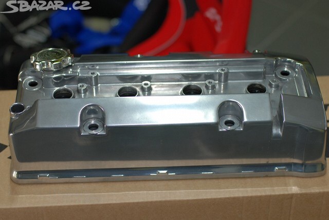

o 28.07.2014, 17:50 | xenonman
ja sel touto cestou, ale bylo tam par komplikaci ...
foto k příspěvku  od xenonman

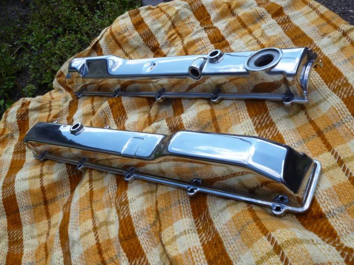

o 25.08.2014, 21:15 | Kesam
Já to dělám
o 25.08.2014, 21:17 | Kesam
TAkhle tohle bylo na nějakou dravou svini na drifty
foto k příspěvku  od Kesam

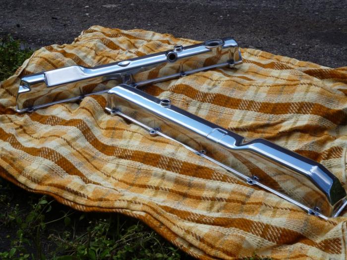

o 25.08.2014, 21:21 | Kesam
