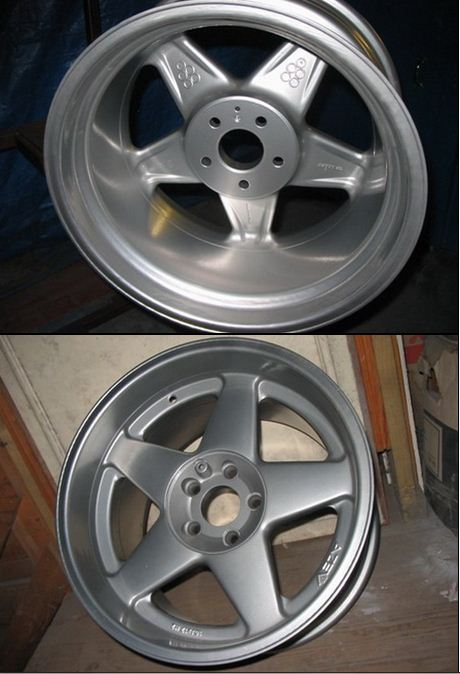

Ptám se předem, než kola koupím. Potřeboval bych převrtat sadu alu disků. Nyní mají 5x120mm a chtěl bych mezi nechat udělat 5x112mm. Místo tam je a plocha je plná. Vše schová středová poklička. Jedná se o kola AZEV A
Umí někdo tady v západních čechách a za ....?kč
Foto ilustrační pro představu.
Díky za nabídku.
foto k příspěvku  od Transportérák

Tohle ti udělá každej strojař umí ovládat frézku a děličku, takže bych se v okolí poptal po nějaký strojní dílně.
Jen asi přijdeš o nálitek na přichycení pokličky, nebo ho bude muset částečně ofrézovat a bez pokliček vypadaj jako když chyběj pokličky.
Trošku problém bude při uchycení, je to celý zalitý komaxitem, středová díra a dosedací plocha, aby to dobře chytil a vyrovnal bude muset tyto plochy oškrabat.
