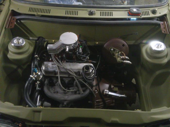

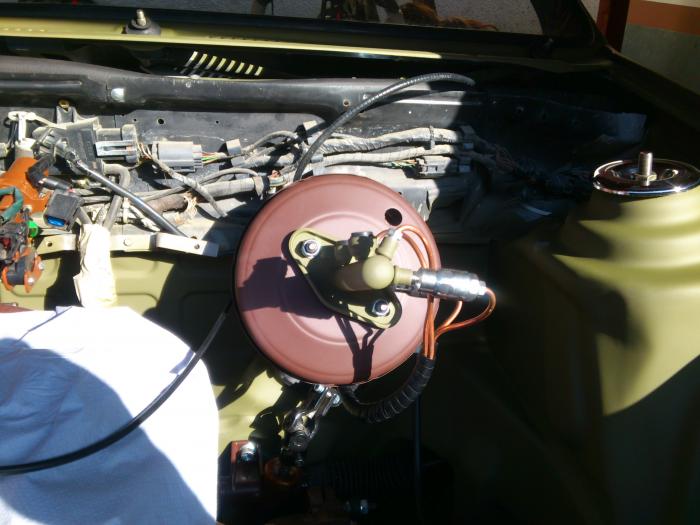

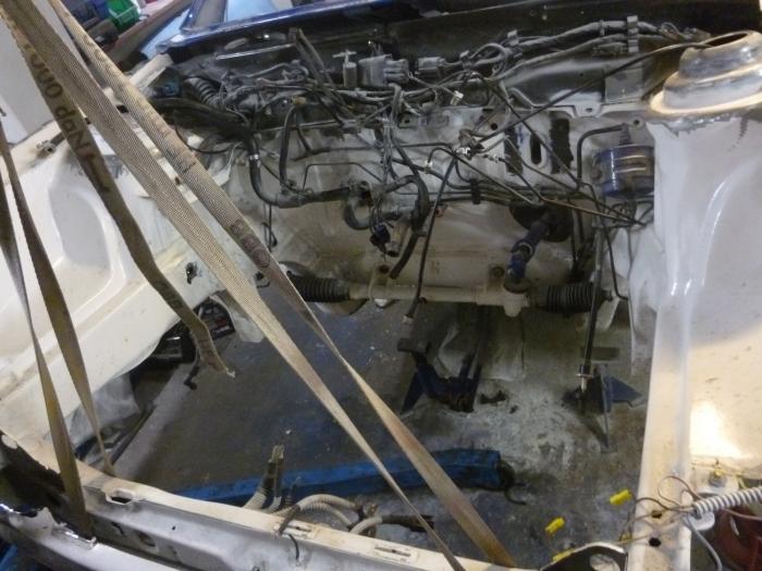

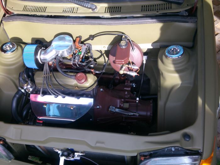

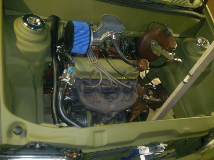

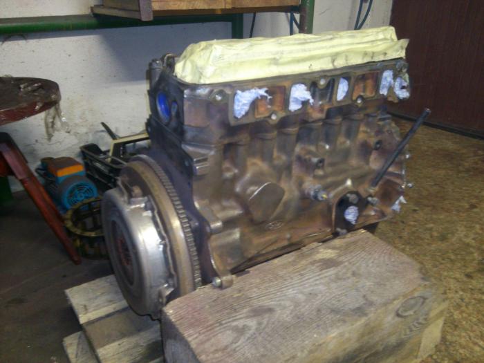

o 14.12.2013, 23:43 | Kesam
Zaměřil sem se na vyhlazení motoráku od všelijakejch hadiček trubek atd všechno se snažím nechat funkční,ale schovat.
foto k příspěvku  od Kesam

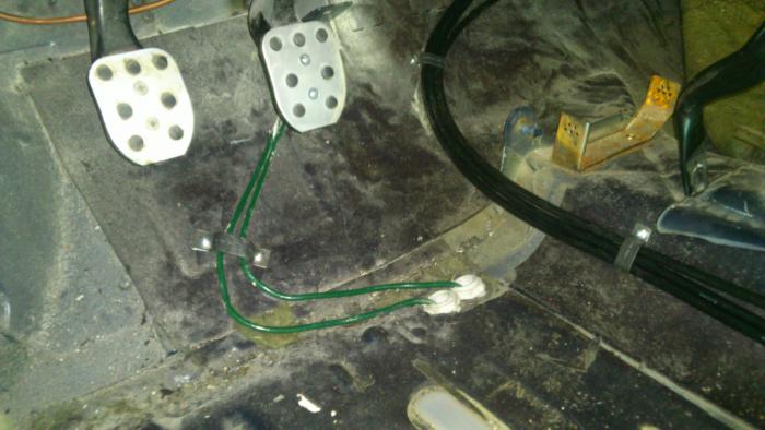

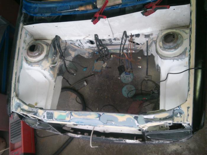

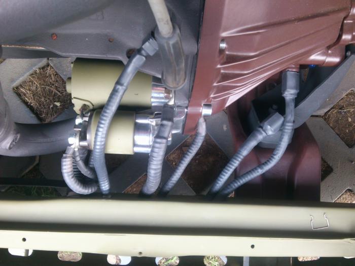

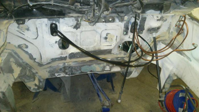

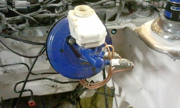

o 14.12.2013, 23:46 | Kesam
Vadil mi tam ještě ten palivák a ty všechny trubky na brzdy a palivové taky plus ty díry všelijaké.Tady je fotka z dneška udělal jsem pruchodky a natahal to rovnou k motoru vnitřkem všechno pruchodkama aby se to nikde neprodřelo takhle to vypadá dnes.

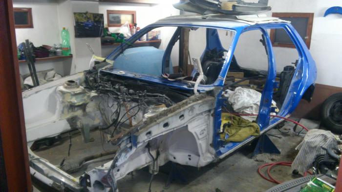

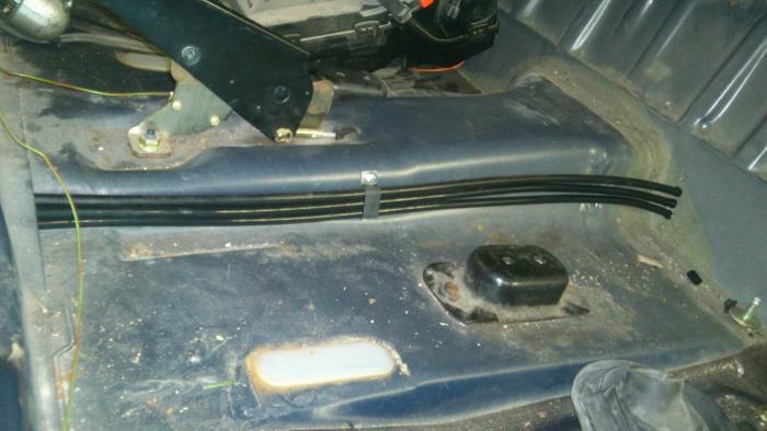

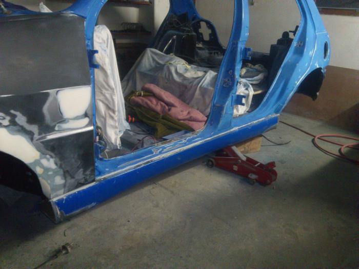

o 14.12.2013, 23:48 | Kesam
Brzdové trubky jsem taky nahnal vnitřkem a podběhama.

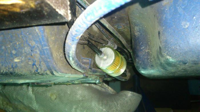

o 14.12.2013, 23:54 | Kesam

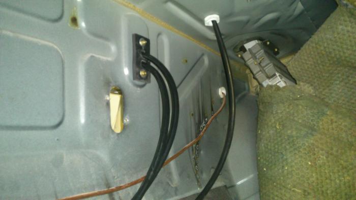

Takhle jsem dal filtr až k nádrži ještě tam dám plech pod něj a nastavil tam 2 trubky na přepad a na uhlíkovej filtr

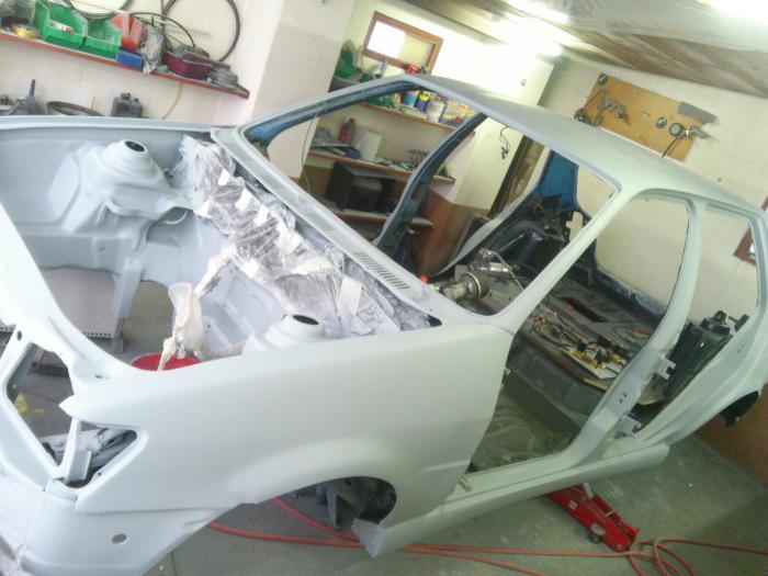

TAdy musím zítra přivařit jeden držák ještě abych to připlácnul na tu příčku

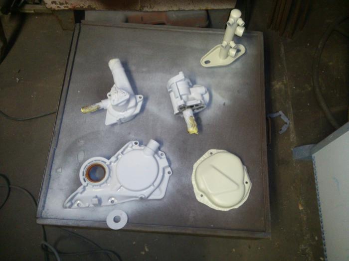

PO těch pár letech jsem byl mile překvapen když jsem sundal alkyton dolu :-)
o 14.12.2013, 23:58 | Kesam
o 14.12.2013, 23:59 | Kesam
Něco je na černo.
o 15.12.2013, 00:00 | Kesam
Něco je na hnědo je to polomatná satenová alkyton.

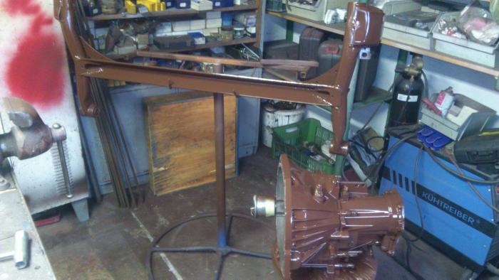

o 15.12.2013, 00:01 | Kesam

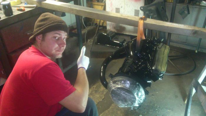

Dneska říkám tátovy nešahej na tu převodovku je to nestabilní za 15 minut letěla takže yítra opáčko.

o 15.12.2013, 08:59 | MiniMike
pekny, tesim se na finale :-)
Jinak takovej dotaz, ty brzdovy hadicky v motoru nechas takhle do kulata? Hezci by to bylo mit na uhly, vypadalo by to lepe / profesionalne, jeste kdyz se tak pekne tvarujou :-)

o 15.12.2013, 12:59 | hifim@ni@k
Mini už to napsal za mne.
U těch měděných trubiček by jejich viditelnost nevadila, pokud by byly naohýbané přesně v úhlech, samozřejmě i navzájem vůči sobě a vyleštěné, spíše naopak. Případně zalakovat bezbarvým lakem, aby zůstaly pěkné.

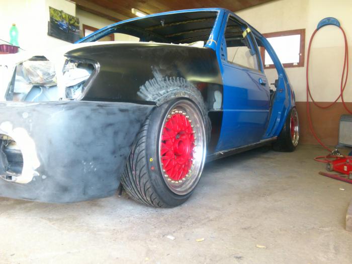

o 15.12.2013, 17:15 | Kesam

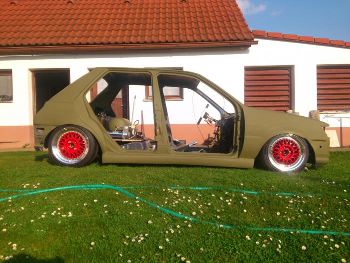

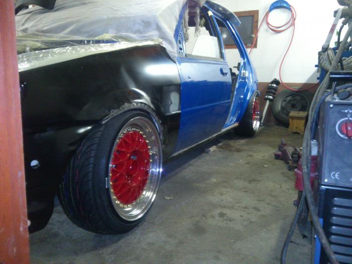

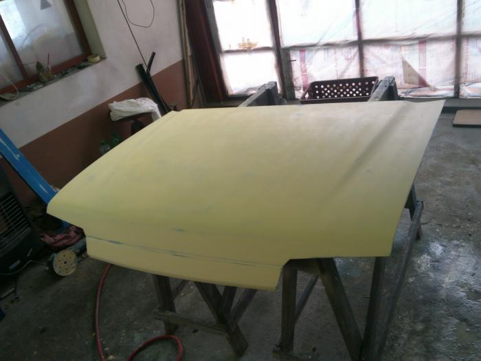

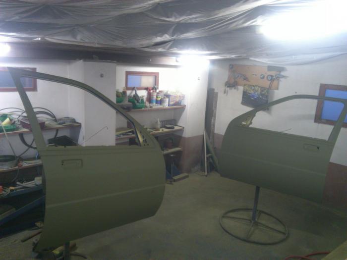

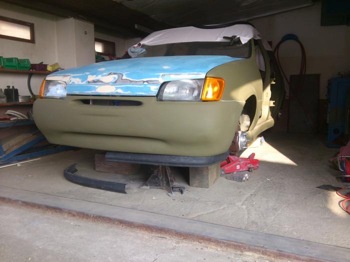

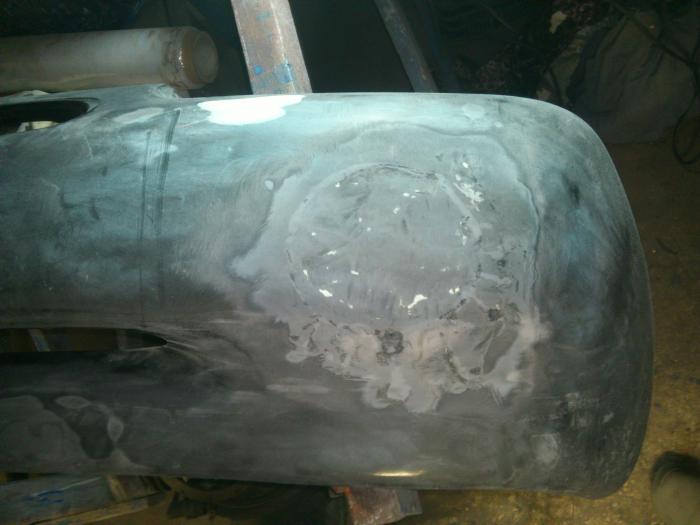

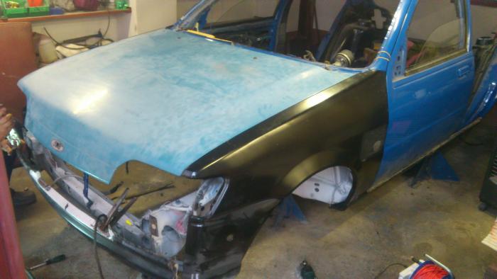

Dneska voser jako kráva s blatníkama samozřejmě kopie už jsem jich par vyměnil ale tohle byl fakt mazec to nesedělo snad nikde ke dveřím skoro centák musel sem do toho říznout pak to sedlo krásně.

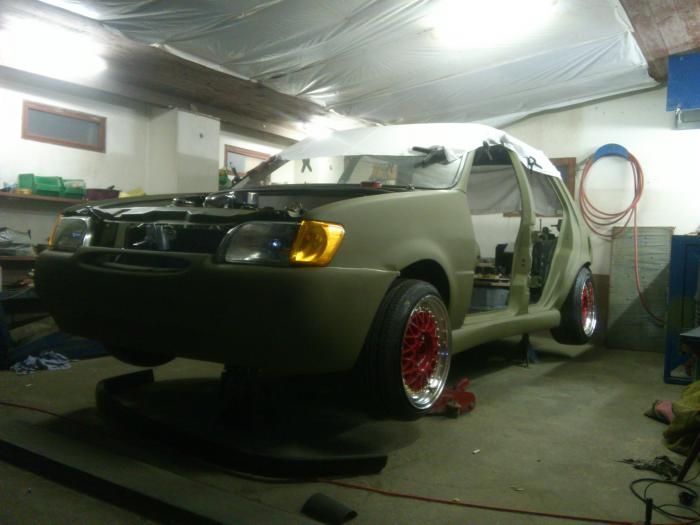

o 15.12.2013, 17:16 | Kesam

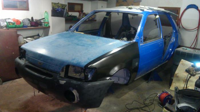

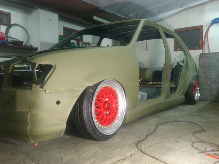

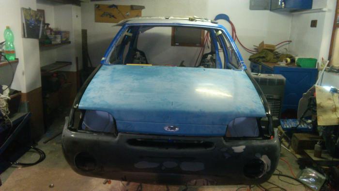

Jinak už to mám nastehovaný čas mě tíží v týdnu to sem jedu dovařit ono to moc nejde když se nejni čecho moc chytat.Ale už je to komplet origo předek fiesta s nárazníkem futura.

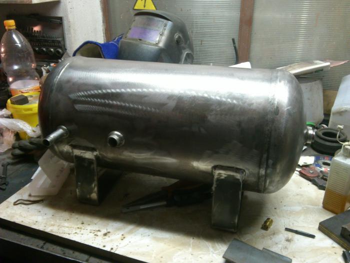

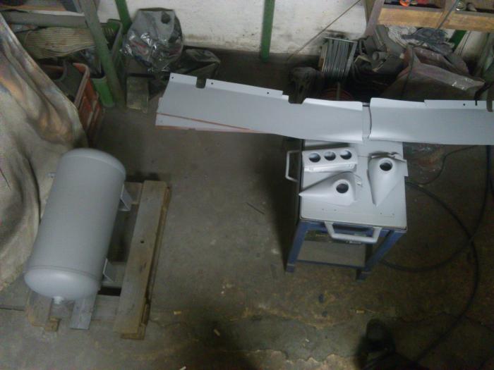

o 16.12.2013, 20:41 | Kesam

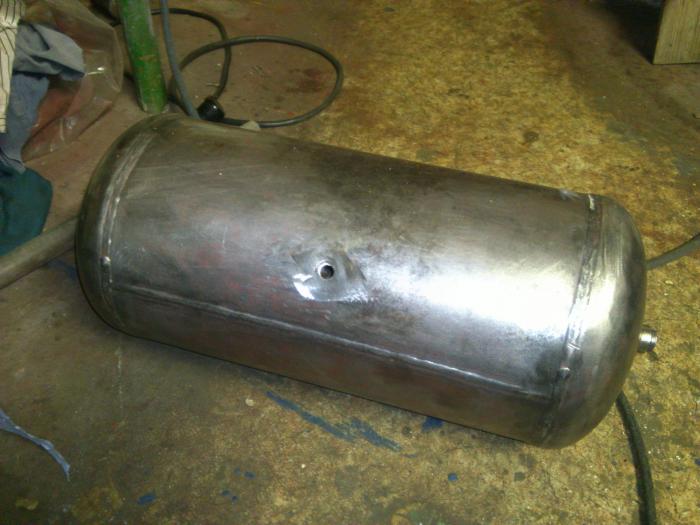

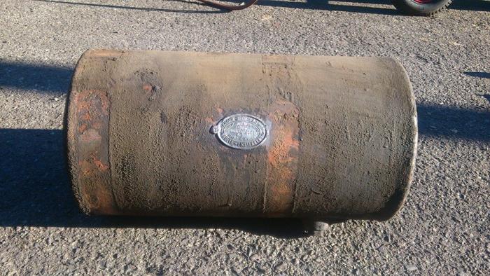

Dneska jsem ukořistil jímku v práci na 40 litru hned jak jsem jí vyřezal ze 70 let starého vagonu jsem jí odvezl ke vzduchařum a zítra i na ní dělají tlakovou zkoušku jak to projde na 12 barech jde do pucu :-)Made in Berlin tězce válečná :-)
o 17.12.2013, 05:47 | jok3r
zasobnik peknej pokud nebude vyhnilej vevnitr,,, spis cim to budes ladovat? tohle uz je docela dost velkej objem, mam 20l a bohate staci
o 17.12.2013, 06:28 | Kesam
Bude to od nuly foukat asi 10 minut.

o 17.12.2013, 13:41 | Kesam
Tak tlaková zkouška na 13baru dobrá takže ji musím dat do pucu a půjde do auta. Jo na vzduchac.

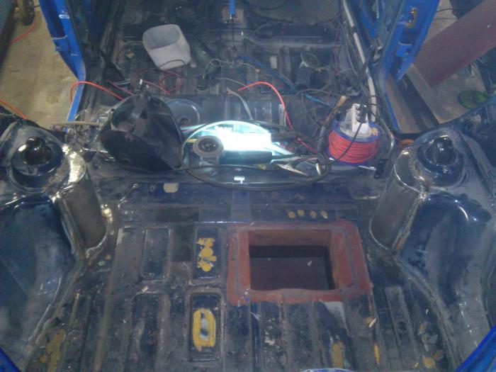

o 19.12.2013, 22:30 | Kesam

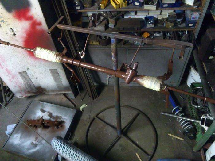

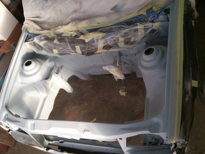

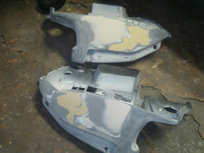

Tady jsem si dneska dál nějakou přípravu na řezání kastle domky musím zvětšit na průměr 14cm aby mi tam chodili mechy bez toho aby drhly.

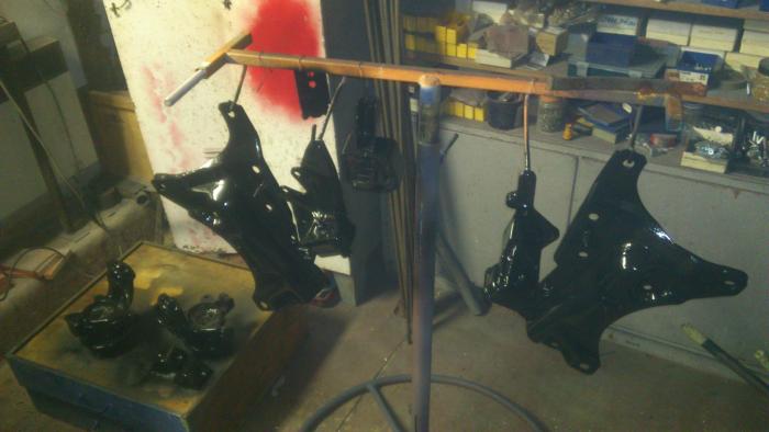

A tady new podvozek až jsem z toho jelen.

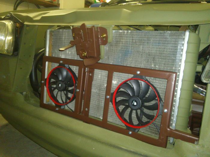

o 20.12.2013, 17:47 | Kesam
Barva do motoraku

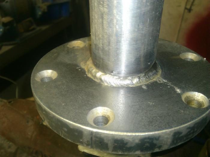

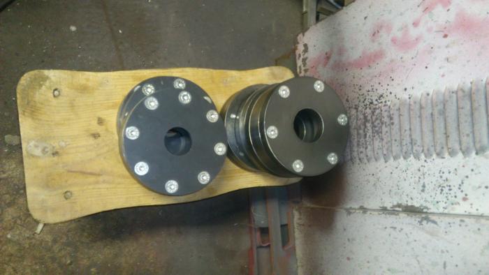

Výroba distancnich sloupku.

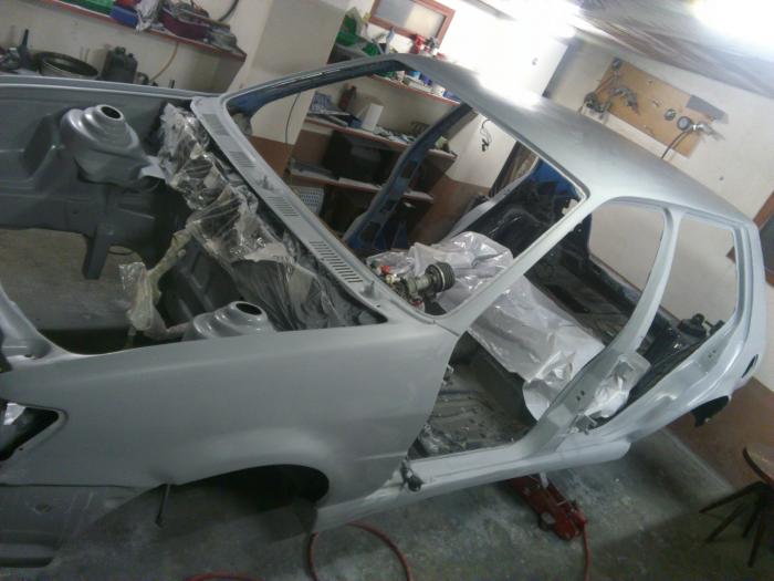

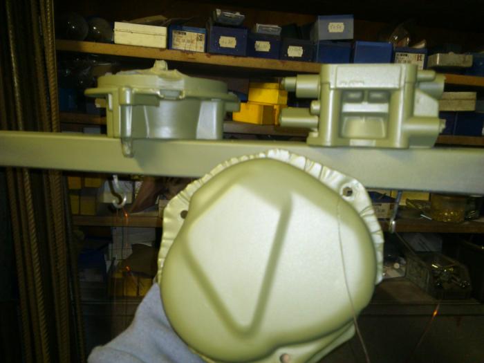

o 08.01.2014, 06:34 | Kesam
Tak jsem stín zase pohnul za 2 víkendy.
o 08.01.2014, 06:35 | Kesam
Mladá taky

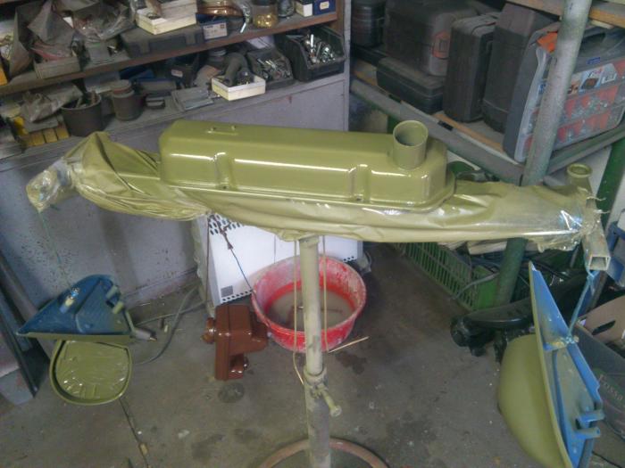

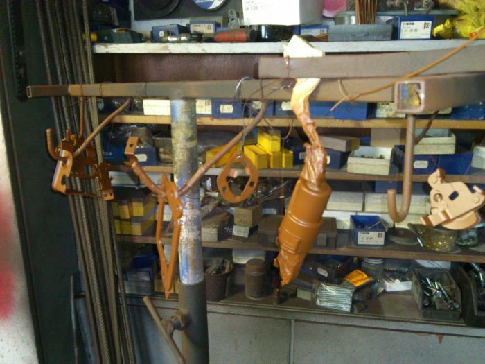

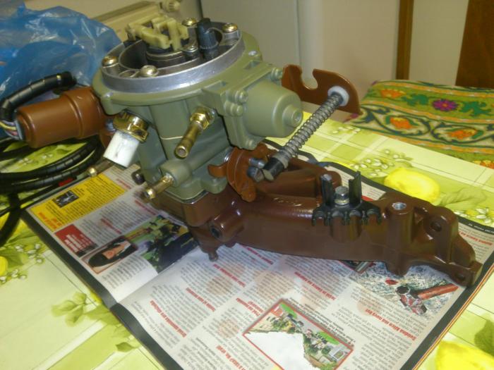

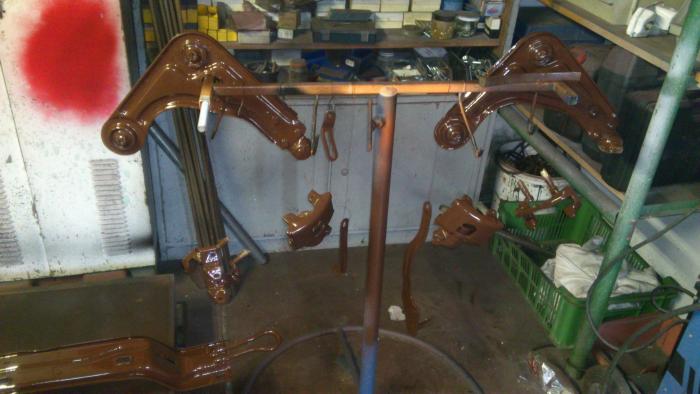

o 08.01.2014, 06:37 | Kesam

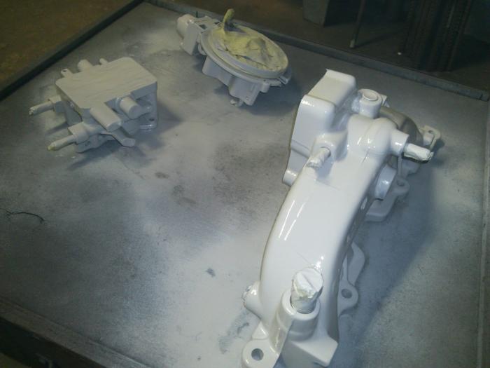

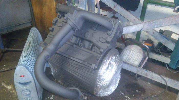

Alkyton do 750 stupňů.
o 08.01.2014, 06:38 | Kesam
Pak to chytlo krásnej mat.

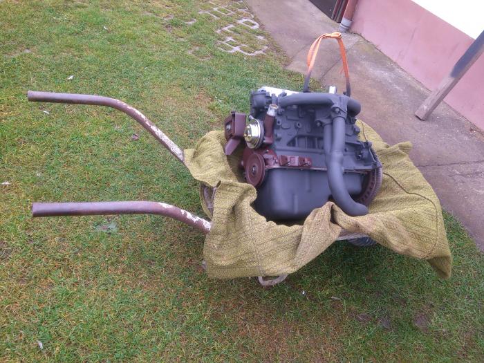

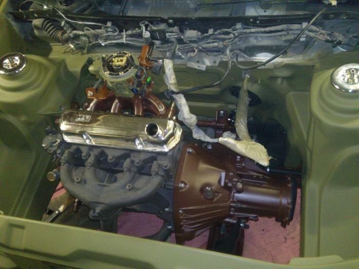

Koupil jsem new těsnění i když to nikde nechcalo a na vaně jsem utrhnul jenom 1 sroubek odvrtanej pohoda.
o 08.01.2014, 06:41 | Kesam
Přeprava
o 08.01.2014, 06:42 | Kesam
Pořád hladík motorak.

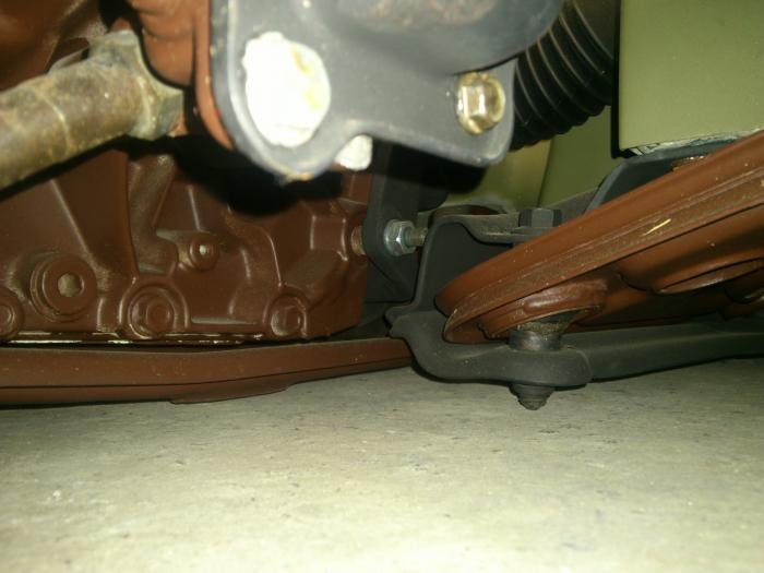

o 08.01.2014, 06:44 | Kesam
Karabec se sanim jsme rozhodili už tam nepočítám štěká plechama okolo takže každej kousek bude v laku.

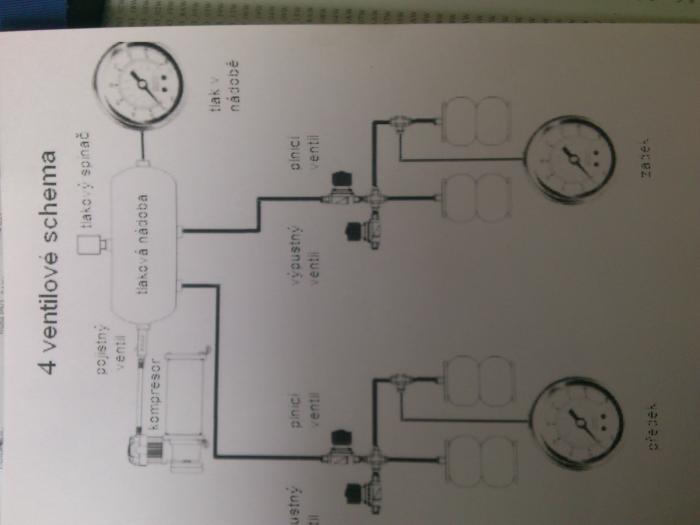

o 08.01.2014, 06:49 | Kesam
Trošku jsme predelali výkres tady z příspěvku. Takhle nějak by to mělo být zapojeno.

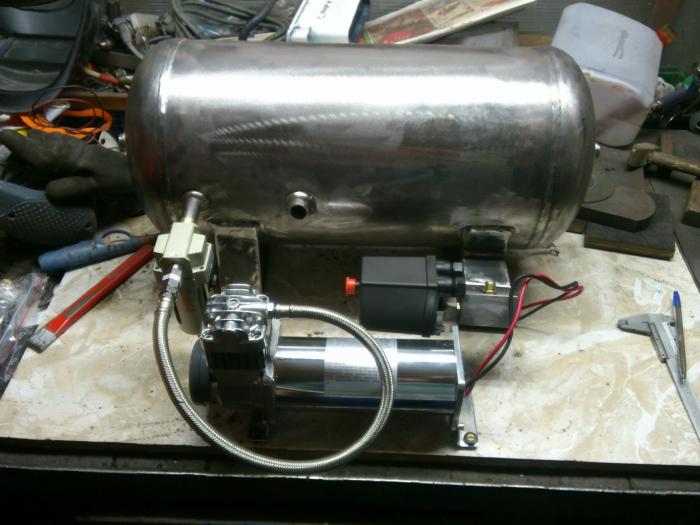

o 08.01.2014, 06:52 | Kesam

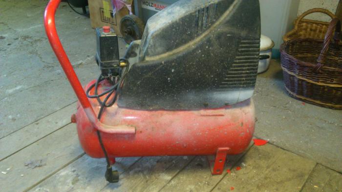

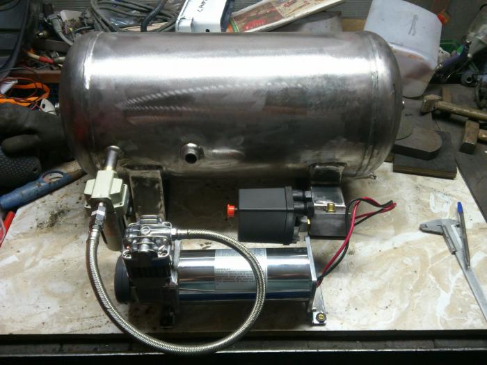

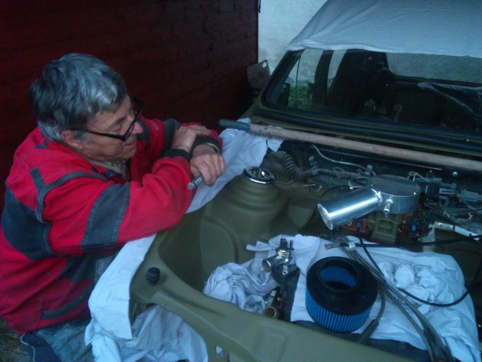

Místo té 40l nádoby jsem sehnal toto je to schorelej kompresor.nádoba na 24l upravim díry zavařil a je to.

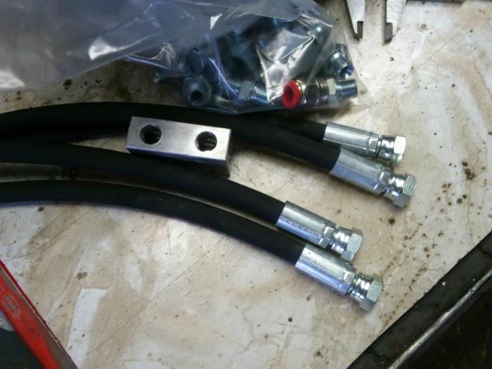

o 08.01.2014, 21:31 | kucik
A jak zapojíš ty hydraulické hadice do pneumatických fitinek (to T a X)? Já plánuju každé kolo zvlášť kvůli jízdním vlastnostem, aby se nepřeléval vzduch mezi měchama, i když budu ovládat jen nápravy.
o 09.01.2014, 10:43 | jok3r
kucik: pokud vim tak da i T a X se zavitama a ventily maj taky zavity

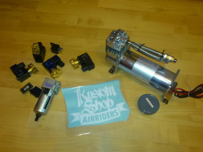

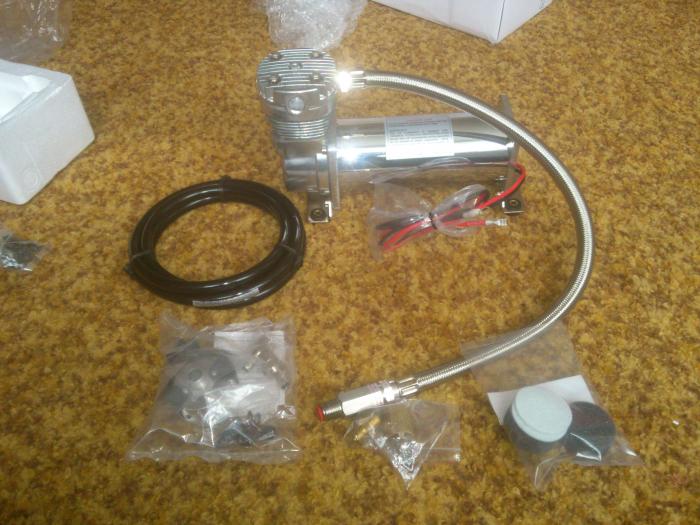

Dneska zasilka
o 09.01.2014, 17:58 | Kesam
Kompik ventily relatko odkalovac přepínače.
o 10.01.2014, 17:10 | Jozzo
tvl to jsou ceny za pár ventilků a kompresor ..masakr

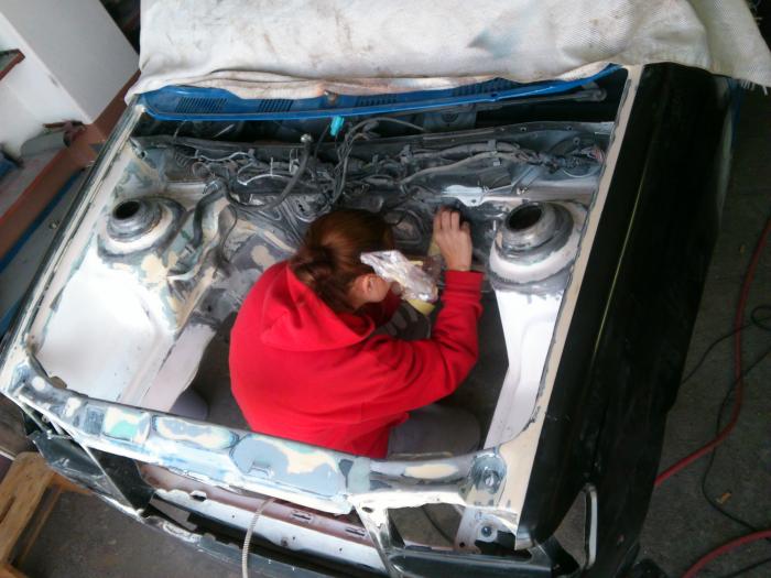

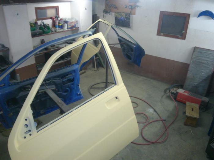

Mladá olepila

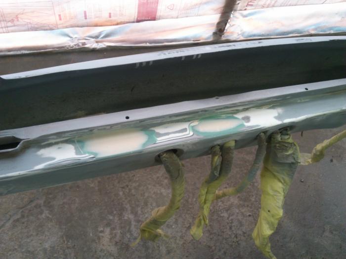

o 12.01.2014, 17:21 | Kesam

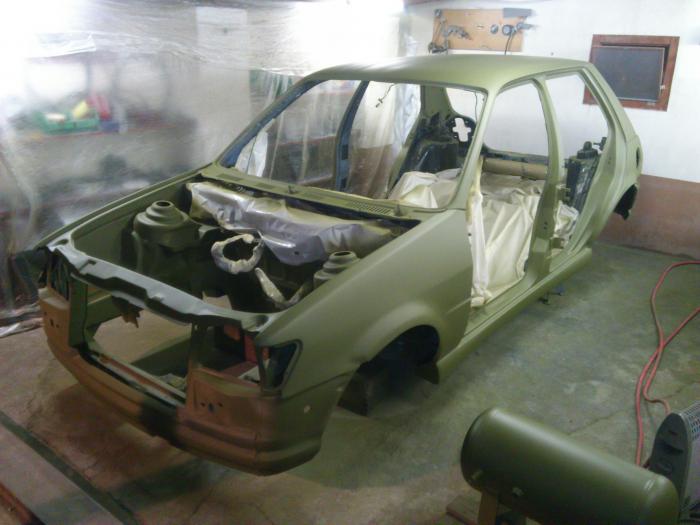

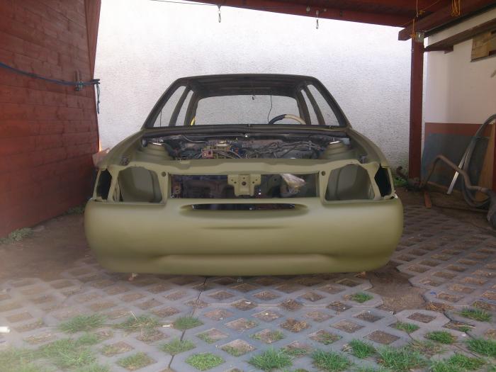

A tady z toho by mě jeblo stejnej kod Satenová matná,ale moc nezmato a to mě nasralo.
o 12.01.2014, 18:28 | AR
Lakování na prasáka?
o 12.01.2014, 19:27 | .mycTD
kdyz te matne nalejes moc, tak se leskne.
to budes kombinovat s tou modrou?

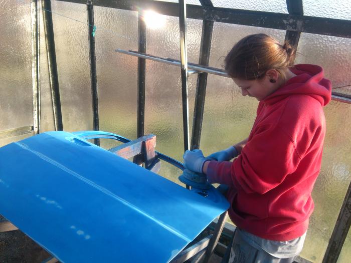

o 12.01.2014, 19:28 | Kesam
Jo to je nejlepší to nevíš?
o 13.01.2014, 13:29 | Kesam
To bude ono nalil jsem tam toho dost kurva to sem posral tak pro příštětto vím. Dik
o 13.01.2014, 13:30 | Kesam
Nebudu modrá a bílá už je dávno fuč. Už je jenom na kastli ale půjde taky dolů.

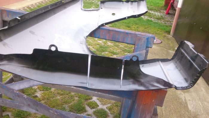

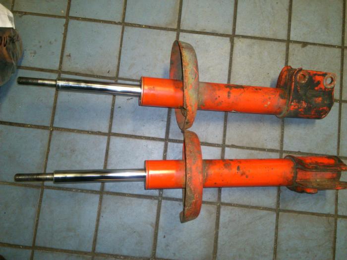

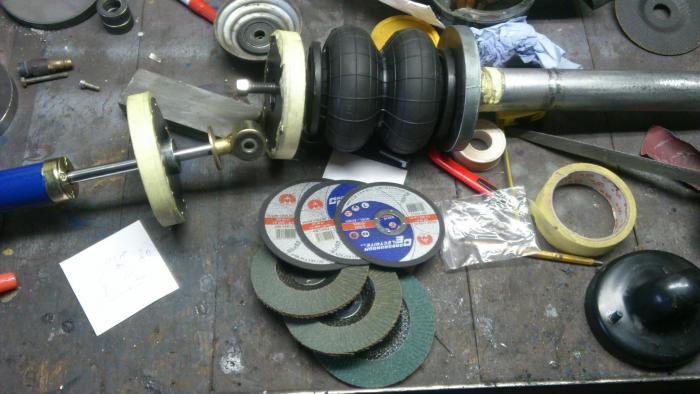

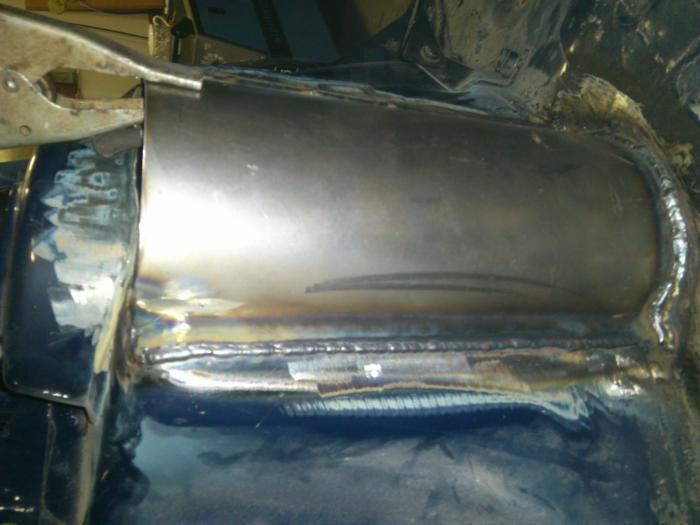

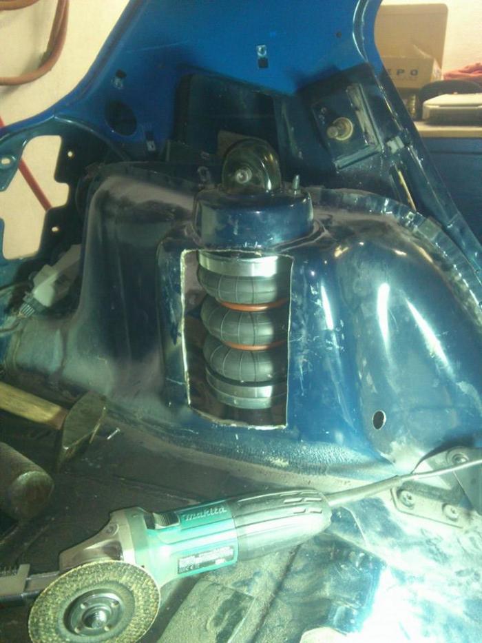

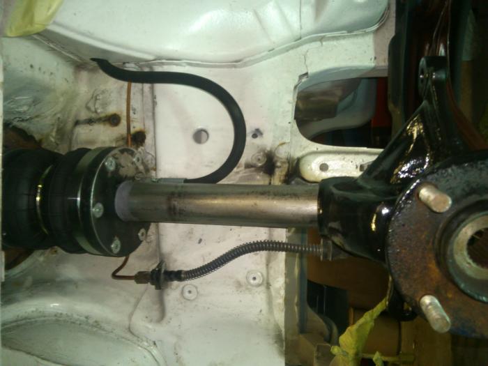

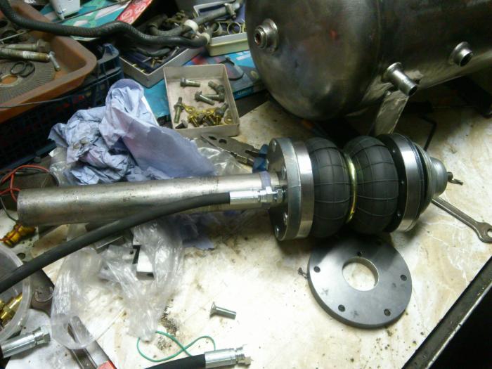

o 23.01.2014, 21:42 | Kesam
Dneska jsem musel řezat se mi tam ten měch nevešel :-)
o 23.01.2014, 21:58 | thepyroman
neslo to spis od toho tlumice vyklepat ten plech dovnitr? mozna to mohlo byt takove mensi zlo nez rezat...)
o 23.01.2014, 22:43 | Kesam
Nešlo tam nahoře je to už 2 plech a yrovna v hraně takže nešlo a po takové délce by to neuhlo potřeboval jsem víc jak 1 centák.
o 25.01.2014, 10:06 | Jozzo
neoslabí to ten celek?
o 25.01.2014, 21:37 | Kesam
Ne mám vyvalcovanej new kus jinak by se to tam neveslo

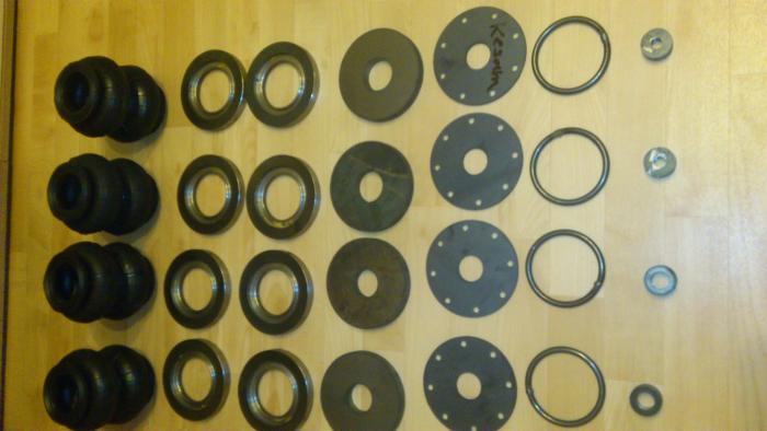

o 25.01.2014, 21:39 | Kesam
Gumky:-)
o 25.01.2014, 21:41 | Kesam
Už se níž nedostanu ani kdybych se posral
o 25.01.2014, 21:44 | Kesam
A na zadní nápravě ještě hůř někde tam musím nahonit 10 cm. Asi ve spodním uložení. To je masakr tohle auto dat na vzduch nikdo to nemá nikdo neporadi jen ten kdo to ma na jiném autě. Když sem to tam včera dál tak sem tam seděl jak hromádka neštěstí sem to pustil dolů a stalo to jak na statiku.
o 25.01.2014, 21:45 | MARWiN | Upraveno: 2014-01-25 21:46:53
nechci prudit, ale to fakt níž nejde? mi přijde že takhle to jde dát snad i na staticu a na vzduchu si to musí skoro sednout prahama až na zem nebo ne?
jestli tam překáží tyčky od řízení a poloosy tak se dá ještě říznout nosník nebo to taky nejde? máš změřený jak vysoko bude v tomhle setupu motor od země?
edit: než jsem to napsal, tak jsi byl rychlejší.. kratší měchy by nešly?
o 25.01.2014, 23:45 | Kesam
Marwin níž to nejde je tam 2 mech vepředu ja to mám poskladane na pevném statiku ne na stavitku takže to už nejde možná mě pustí tehlice ještě.

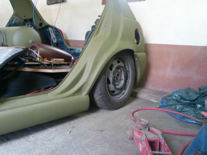

o 10.02.2014, 18:18 | Kesam
Tak makám na tom ted každej víkend tak sem něco nahážu vzduch big problem nechce se tomu moc k zemi tak jsem sehnal o 2,5 cm kratší tlumiče takže tam ještě něco naženu jsou puvodem z opel tigra dokonce KONI :-)

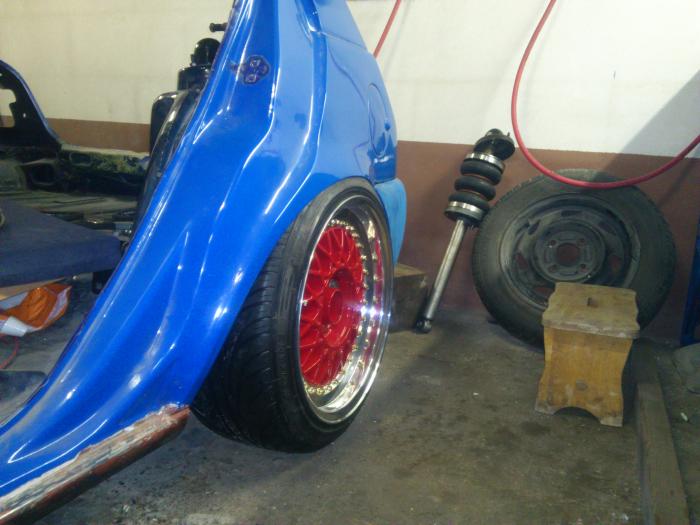

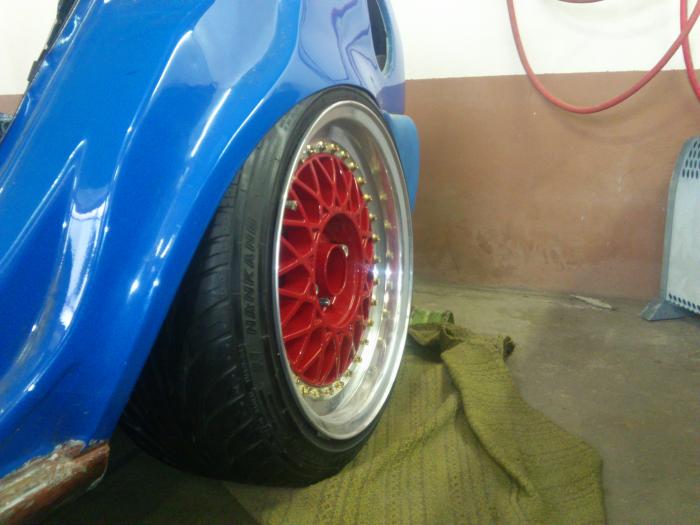

o 10.02.2014, 18:19 | Kesam

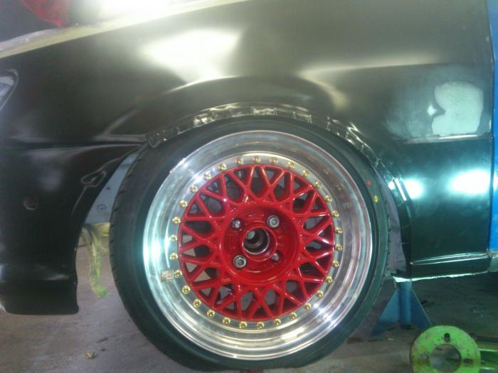

Tady zadek mám tam fora až budou třeba příští rok jiná kola a budou více zalezla.

o 10.02.2014, 19:05 | Kesam
mozek
HAdice
o 10.02.2014, 19:17 | pikolik
super,jsem zvedavej az ten vzduch zprovoznis ;)vzduchac by se mi libil moc,jen bych to nedal:/
o 17.02.2014, 13:28 | Kesam
Tak sem to ještě srazil k zemi
o 17.02.2014, 13:29 | Kesam
Žena k nezaplacení:-)

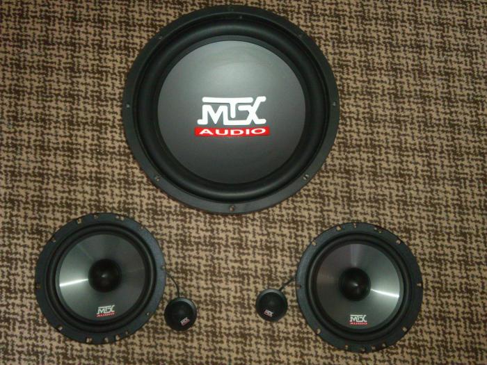

A alpina rádio ještě k tomu

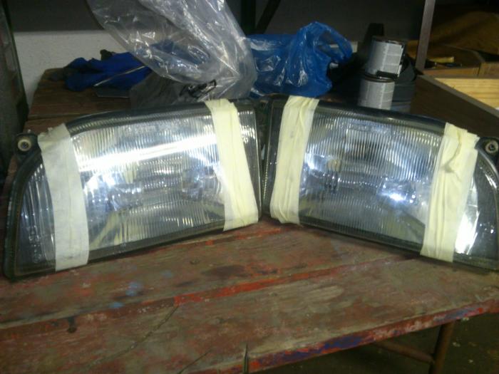

o 20.02.2014, 23:41 | Kesam
o 20.02.2014, 23:43 | Kesam
Lampy krapet černé.

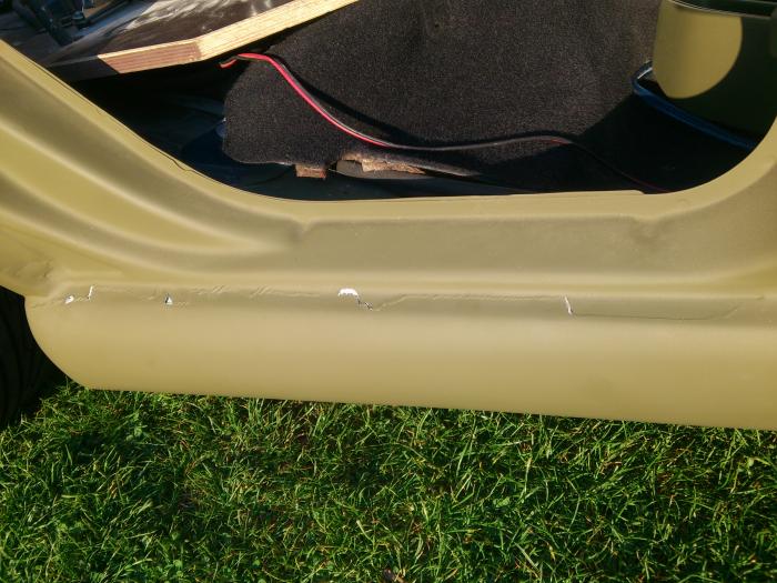

o 02.03.2014, 20:08 | Kesam
Zítra dávám prahy a mužeme lakovat :-)

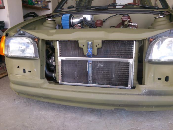

o 03.03.2014, 20:47 | Kesam
Nárazník předělán s mlhama se nepočítá do budoucna docela extrém to vyrovnat.
o 03.03.2014, 20:48 | Kesam
o 04.03.2014, 07:50 | AR
hmm není to škoda? ty mlhy by tomu mohly sedět.

o 10.03.2014, 16:34 | Kesam
Hele dobrý je to :-)
o 10.03.2014, 16:35 | Kesam
Jestě jsem dal menší profil na předek tak si to dřepne asi ještě víc :-)

o 16.03.2014, 21:07 | Kesam
Tady predelavky domku střed větráku na budiky
o 16.03.2014, 21:09 | Kesam

Moc prostoru tu nemám teda
o 16.03.2014, 21:18 | Kesam
Ješte sem dál doprdele větrák.

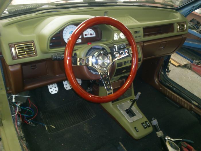

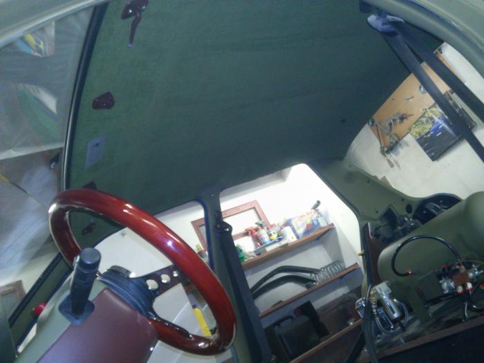

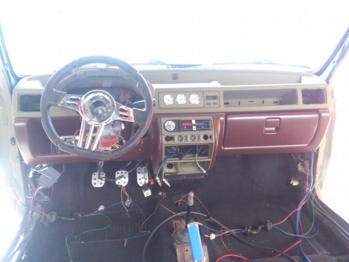

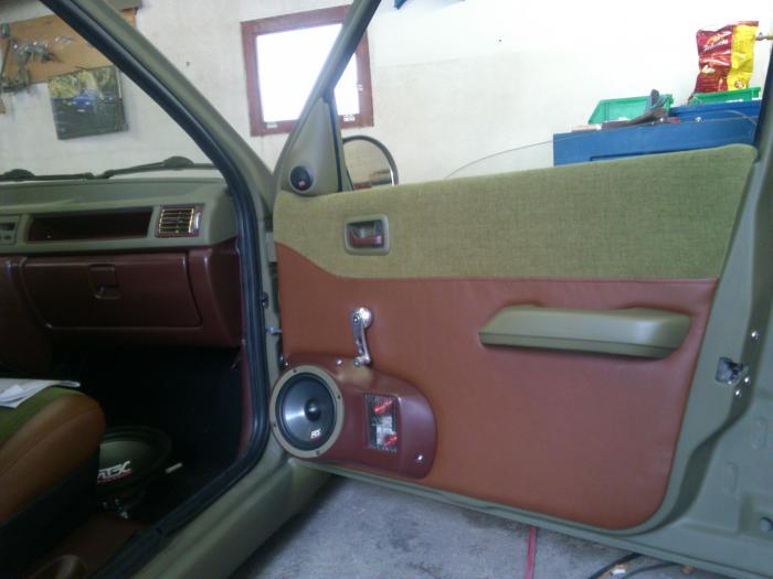

o 18.03.2014, 13:44 | Kesam

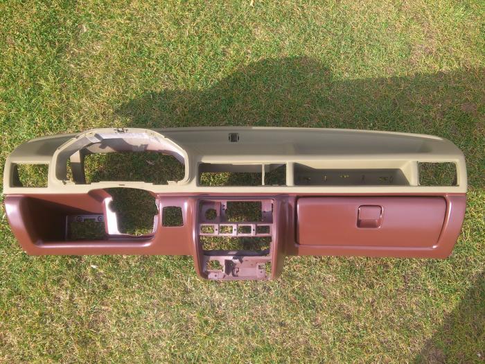

Palubka
o 18.03.2014, 13:48 | Kesam
Zítra ještě volitam a jdu to polejt
o 18.03.2014, 19:53 | mishan
palubka vypadá dobře :-)

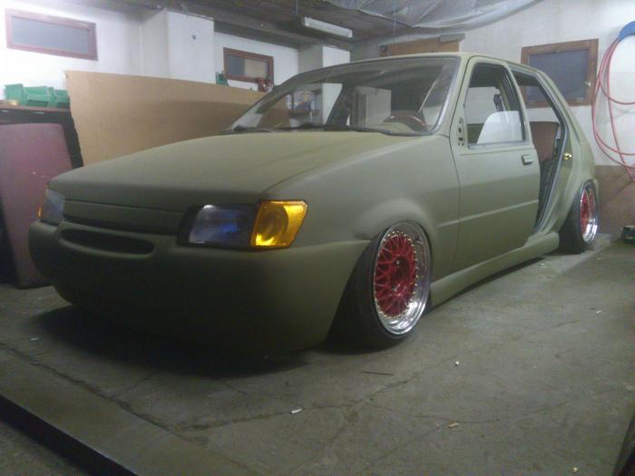

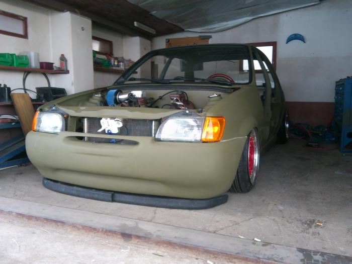

o 24.03.2014, 06:49 | Kesam
o 24.03.2014, 07:27 | cupra.165
Barvička Bundeswehru? :-) Vypada to zajimave
o 24.03.2014, 07:52 | AR | Upraveno: 2014-03-24 07:52:45
fiesta henlein? ;)
o 24.03.2014, 07:59 | Nora
Kesam: všiml sis čéče, že to máš celé nějaké matné??? ;)
o 24.03.2014, 08:02 | cupra.165
nebo žralok? :-)
foto k příspěvku  od cupra.165
o 24.03.2014, 11:18 | Kesam
Nekecej fakt matne? To byl účel a jsem rád že se mi to povedlo žádnej pomeranč jen jedna steklinka na a sloupku která je pod pantem dveří akorát střecha tam sem to kokot prelil na prostredku tak je tam vidět pruh.
o 24.03.2014, 14:41 | Kesam
žralok vypadá dobře,ale já nedělám do války auto :-)

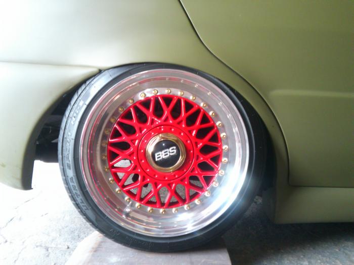

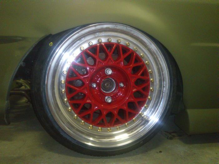

Nové gumy 165 45

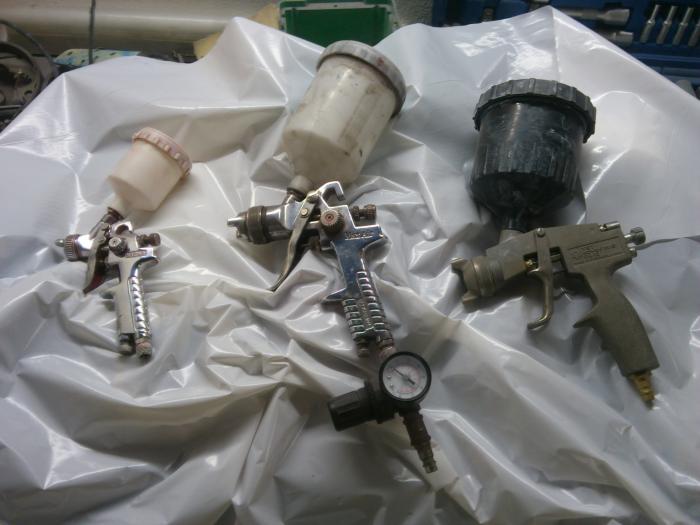

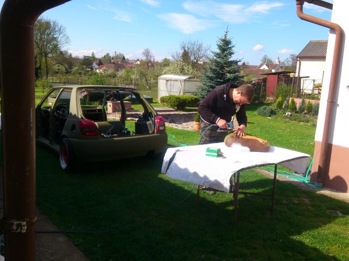

o 25.03.2014, 10:58 | tj
Kesam: jedna technicka.. jak lakujes mat? resp jak to pomerove michas? Ja to zaboha nenalakuju matny ani kdybych se pos... delam asi neco blbe... i kdyz mam namichanej presnej pomer a dam do laku s matovacem jeste trosku min tuzidla nez by melo byt.. tak je to vzdycky zastrenej lesk a mat ani boh...
o 25.03.2014, 19:59 | Kesam
Hele víc vzduchu než barvy a prasit jako metlu hlavně to neulejt ja dělal 3 vrstvy.

o 26.03.2014, 14:09 | tj
Diky moc.. uz je mi jasny co delam blbe... mam to prelity jako klasickej lesk... zkusim to zaprasit jak rikas.. to by melo jit!
diky moc

Hele čím jsi obrušoval (zdrsňoval) alkyton, když nejdeš až na plech? A pak čím odmašťuješ, aby na tom držel ten plnič.
o 30.03.2014, 00:42 | Kesam
320 C redidlo
o 30.03.2014, 00:43 | Kesam

a celé auto taky 320 a pak nitro ředidlem?
o 30.03.2014, 22:35 | Kesam
Auto pod lak jedu 600.
o 30.03.2014, 22:36 | Kesam

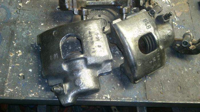

Nárazník bez mlhovek. A tady brzdovej válec.

o 03.04.2014, 12:12 | radek.613

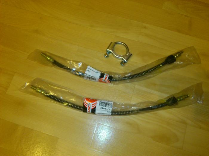

Ty brzdy jsou fakt natahané z měděné trubky? Bo je to ocelovka, poměděná?
o 03.04.2014, 13:32 | Tuner#2
radek.613: nedavno jsme o tom vedli diskuzi na virtu. Pokud je to trubka brzdova, proc by nemohla byt?

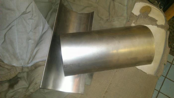

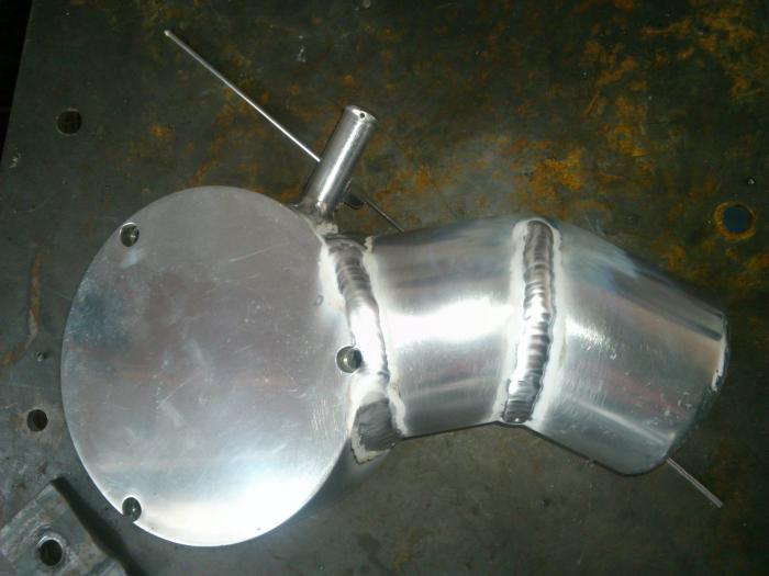

o 03.04.2014, 14:08 | Kesam
Filtr 1 řez a svareni a teď už je to finální
o 03.04.2014, 15:11 | radek.613
Tuner: pro brzdové okruhy bez posilovače: měděná trubka: ANO. Pro brzdové okruhy s posilovačem: NE, zde je nutné použít ocel, případně poměděnou či poplastovanou, ale vysokopevnostní ocel, nejčastěji dvouplášťovou. Když provedeš test dle ISO 7098, získáš zhruba tyto výsledky:
dvouplášťová ocel: roztržena při 150 - 155 MPa
jednoplášťová ocel: roztržena při 85 - 95 MPa
měděná: roztržena při 60 - 68 MPa
Dovolená nejnižší mez podle ISO7098: 110 MPa
o 03.04.2014, 15:29 | Kesam
No tak snad to tolik netlačí fiesta:-) se ptal co chci sem mu říkal med dál mi med.
o 03.04.2014, 15:30 | Kesam
Teď došli lizatka
o 03.04.2014, 15:45 | radek.613
Stačí si spočítat hydraulický převod z rozdílu průměrů činných ploch pístků a válce, započíst převod posilovače, uvažovat maximální sílu na pedálu coby náhlé max brždění a protočí se Ti oči, co Ti vyjde, že v tom okruhu běhá. a je jedno, jestli je to Fiesta nebo Bentley (Bentley by VW, neb pravý Bentley měl strojní brzdy s čerpadlem, ještě výkonnější, než je systém s podtl. posilovačem). Navíc, oproti oceli, měď je plastický tažný kov, a mnohem dříve než se roztrhne se začne nafukovat a zeslabovat lokálně stěnu, což je nevratná plastická deformace - závada. To je jedno u spojky či u povozu s maximálkou 40 km/h, ale ne u osobáku, navíc s posilovačem v okruhu. Není to p*del....
o 03.04.2014, 16:13 | Nora
Jako píše radek.613. Navíc pokud je v brzdovém okruhu hliník, tak vzniká elektrochemický článek a je vymalováno...
o 03.04.2014, 19:01 | Kesam
Dyt ta trubka je silná jako kráva.
o 03.04.2014, 19:12 | Kesam
Tak sem volal klukovi co stavěl zavodaky a dělá mechanika ve fordu a povídal že mám bejt v klidu.
o 03.04.2014, 21:01 | radek.613
Já bych v klidu nebyl.... a jestli to říká, zřejmě v tom závoďáku nikdy neseděl nebo to byl model 1:43, soudný člověk, nedejbože dokonce technicky vzdělaný člověk si dobrovolně a bez mučení měděný brzdový okruh nedá ani na seriovku, natož na závoďák :-D O mechanicích z Forda Ti můžu vyprávět týden a zapláčeme i zasmějeme se, nicméně když se ho zeptáš, potvrdí Ti, že všechny trubky a díly rozvodu brzd co chodí jako mechanik fasovat do skladu, jsou ocelové :)
o 03.04.2014, 21:21 | Kesam
A ještě sem volal jednomu pro.sychr chlapík co na autoservis a ten povídal že ste se zbláznili:-)
o 03.04.2014, 21:27 | Nora
Kesam: asi ano a dočista, když nějaký Venca ze stodoly tvrdí opak...
o 03.04.2014, 21:48 | Kesam
Venca od nás že stodoly predelal favorita aby zvládnul přejet saharu a ma 30 let praxi tak nevím no:-)
o 03.04.2014, 22:11 | radek.613
Už před 30ti lety se používaly na brzdy ocelové trubky.... :-D
o 03.04.2014, 22:16 | Muff
jako nemělo by to být z mědi,ale když jsme u toho tak Fotr udělal par aut co jsme měli doma komplet z mědi a jezdí,tedy brzdí to do dnes a to už je snad 10let co to dělal..takže se zase tak moc nevzrušujte ;-)
Jako na novém autě určo ne no..ale na takovém starším...co ještě navíc vyjede párkrát za sezonu-zas řešíte kula o ničem ;-)
o 04.04.2014, 06:57 | Kesam
Taky si myslím. Sem nepsal že dělal auta před 30 lety ale že ma 30 let autoservis.
o 04.04.2014, 09:21 | AR
a jen takové ot, nezačne náhodou ta měď oxidovat v místech spojení s karosérii?
o 04.04.2014, 12:12 | radek.613
Jasně že to udělá elektrochemický článek jak sviňa... kor jestli je na okruhu i nějaký prvek z hliníku... ale to přeci nevadí, když je to starší auto co vyjede jen párkrát do roka, dle některých exotů....
o 04.04.2014, 13:00 | AR
no takže všude tam kde se ta nezávadná měděná trubka dotkne karosérie se spustí proces oxidace ne? ale co trubka je silná jako kráva tak to pár let vydrží ;)
o 04.04.2014, 13:03 | hawai
stejně to Kesam zas příští zimu celý rozebere a všechno znova předělá :-D
o 04.04.2014, 13:06 | AR
hawai: to leda za předpokladu že to letos dodělá ;)
o 04.04.2014, 13:09 | futura
Kurna, vy me desite, cisla jsou to teda hrozny. Ale proc treba anglani natahujou med prakticky do vsech youngtimeru, ktery jsem videl a nejde jen o vylozeny chrchly s bubnama. Navic kdyz jsem rozdelaval ctyrpistky na Volvu 240 tak k brzdici sla taky med. Mam z toho trosku schizu.
o 04.04.2014, 13:36 | Kesam
Žádnej hliník tam nejni tohle nemá ty kostky je to udělaný z nerezu to co je hned na valci nahoře.
o 04.04.2014, 13:38 | Kesam
A ještě by mě teda zajímalo když je to tak na picu tak proč se to normálně prodává ještě se mě ptal jestli chci ocel nebo měď normální brzdove trubky.
o 04.04.2014, 14:31 | AR
Tak ono měď můžeš použít třeba i na vodu, ale musíš izolovat aby ses vyhnul oxidaci.
o 04.04.2014, 15:30 | radek.613
To nevím jak kteří angláni, ale kdykoli mi od Beerse přišla sada trubek na Etype, byly to ocelovky, zvrchu dočervena, možná poměděné. Ta "měď" měla úroveň eloxu, smirkem šla lehounce strhnout, tedy pouze jakási ochrana proti korozi/designování. Totéž trubky na I. až III. serii. Na MG chodí ocelovky se šedou barvou. Na Mini přišly tehdá ocelovky dokonce potažené plastem, podobně jako je trubka na rozvody LPG, jen ten plast byl tenčí. Ale i když jsme tu měli i sebešílěnjší "rádobyrenovace" s ostrovů, čistou měď jsme nikdy z ničeho nevyndali, tak nevím...
o 04.04.2014, 15:44 | Proffesor_W
A nedelaji se ted spis trubky jako slitina medi a niklu? Povrchovka je designově stejná jako měď , tak to může klamat.
o 04.04.2014, 16:34 | Muff
exota máš v trenkách ;-)
o 04.04.2014, 19:27 | kucik
No já měl taky brzdy v mědi, odrazovali mě od toho, tak jsem to přetahal do oceli,ale na palivo jsem to nechal. Mám to pod autem už 5 let a ejhle oxidace žádná. Ty brzdovky mi leží v celkem vlhkém sklepě a taky oxidace žádná. Dát tam měď mi taky radila jedna "stará garda" - 60-ti letý chlap co se autama živí už pěknou řádku let, že to tak dělali už za mlada a nikdy žádný problém. Řekl bych, že se z komára dělá velbloud. Příště bych to taky už nepřetahoval do oceli.

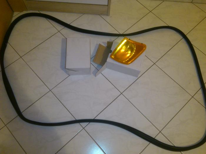

Kesame vidim dobre mraceni?
Ja uz nahore myslel, ze jsi konecne dostal rozum, rikam si i blinkry da oranzovy to bude pekny a pak jsi zahladil mlhovky, znak a ted mraceni a je z toho zas tuzing :(

o 16.04.2014, 19:39 | Kesam
Dneska jsem dodelal podbehy černá leskla 2 vrstva. A namaloval jsem viko a zrcátka byl tam probrus banka dostala hnědou a vicko n olej taky. Tuner tak sem jinej no a co? Ja se z lidí co udavaj nějakej směr tuningu a že si tam začali zpátky cpát znaky neposeru a nebudu si ho tam hned lepit.
o 16.04.2014, 19:40 | Kesam
Alii j už nejezdim hele ale teď byli v bechyni a na mobil salonu v CB.
o 16.04.2014, 19:43 | Kesam
o 16.04.2014, 20:12 | soda
delší dobu tve projekty pozoruji a fandim ti. nektere věci bych mozna udelal jinak, ale ty to delas pro svoji zabavu a poteseni, takze se nenech odradit. alespoň na srazech nebudou všechna auta jedno jak druhé. jen tak dal!

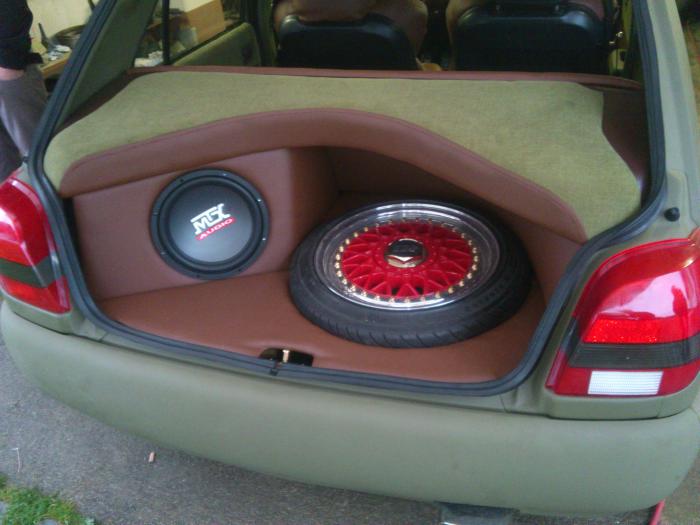

Rezerva

o 20.04.2014, 17:46 | Kesam
Krapet složeno všechno funkční motorak po 2 letech naskočil na 1 otoceni

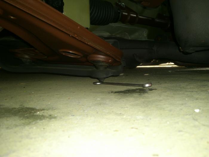

Ještě si někdo myslí že je to málo složený na vzduchu? Ty 3mm řízení 100 kg co tam ještě půjde:-D
o 20.04.2014, 19:09 | kucik
Se divím, že tě pustí klouby a čepy. Já to mám 3 cm od ráfku a už by to snad dál nešlo, protože mě nepustí kulový čep a tyčka řízení se už taky nevyhne.
o 20.04.2014, 19:38 | Kesam
Pustí krásně cepy silembloky všechno sem dál nové a pohoda ani nosníky sem nerezal jak u vw řežou.
o 20.04.2014, 19:56 | kucik
V tom případě asi ve fordu už počítali s tím, že půjde k zemi. V mazdě moc ne no :-)
o 20.04.2014, 21:01 | Kesam
Tyčka se ti opře do kastle v podbehu na tom nosniku?
o 20.04.2014, 22:24 | kucik
Spíš už se mi nevyhne v kloubu. Vím, jak bych se dostal níž, jen by mě to vyšlo na dalších 10k, na což teď kašlu. Vše by muselo na unibaly a tlumiče z jiného auta.

Aby se něco neposralo takhle pěkně mi na slucinku zapracoval polyruetan 10 let ho používám nikdy problém teď sem sahnul po jiné značce a tohle svině udělá.

Nové hadicky

o 29.04.2014, 22:58 | Kesam
Tak jsem změnil volant šel sem do dřeva yítra pro něj jdu OMP Mugelo snad poslední někde vyhrabanej u dovoce že už se nedělaj několik let yítra pro něj pujdu.

Příští vikend mm hotovo zatím skladam. A děláme zástavbu. Je tam trochu změna.
o 05.05.2014, 00:29 | Kesam
Přední zámek predelanej z lanka na pakovej systém tady ještě část rámečku na ventilatory origo je humpolacka vrtule zevnitř.

Tady ještě kapota byla strašně posekana.

Podložky sem nechal stocit na 14,5 mm předky tak to zase lehlo :-) lizo sem jeste musel zkrátit to se tam muchlalo.

Calounik

Když vidím tu poslední fotku a ten otvor v nárazníku, nemůžu si pomoc, ale je to jak z filmu :o)
foto k příspěvku  od Lukasino

o 14.05.2014, 08:47 | Kesam
Nakonec sem šel ještě do kvalitního kompresoru Viar 480c

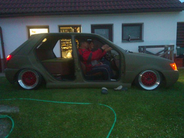

o 19.05.2014, 00:31 | Kesam
o 19.05.2014, 00:32 | Kesam
o 19.05.2014, 00:34 | Kesam
Fa jedem

o 17.07.2014, 11:41 | Kesam
Zkracena náprava aby se mi neoddaloval nárazník
