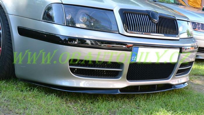

Dá se někde koupit tato maska? Aby byla připravená na lak a nebyl tam ten rámeček v chromu?

je to predelavka,ramecek prelakovat nebo polepit folii

Když je tam ten chrom, tak se lak prej pak loupe, ale nevím, jedna paní povídala a lakýra nejsem.
Folii nebrat, potřebuji to mít v laku.

tak nemel by bejt problem ten chrom sundat ne?
o 29.11.2013, 08:55 | Alííí
Obrousit a nalakovat, stejne jako kazdy jiny dil.

Na co brousit?-stačí najít topic s odstraněním chromu.

pod plnič to bude moset stejně obrůsit

namočit do hydroxydu sodnýho kterej je k dostání v každý drogerii a je to v cukuletu dole ;-)

Mno tak asi něco dělám blbě, pač to mam ponořené už několik hodin a chrom stále drží :)
Nasypal jsem do bedny hydroxid sodný, zalil vodou, ponořil rámeček. Něco blbě?

zalil jsi to varici vodou? stejne jako se cisti odpady. jinac tu masku sezenes na [ Link ] ale to asi vis, protože mas odka na tvem obrazku ;-)

No kdyby Ti to nešlo, tak 100% půjde tohle:
kyselina chlorovodiková + peroxid vodíku 30%ní
