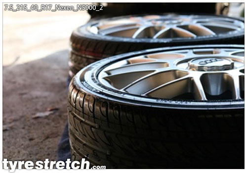

o 16.05.2013, 16:42 | Skury
Nechápu, proč by mělo být áčko...
Šířka gumy je 215mm.
Disk je 7,5x2,54=190mm + patky
Takže to bude rovně.
foto k příspěvku  od Skury

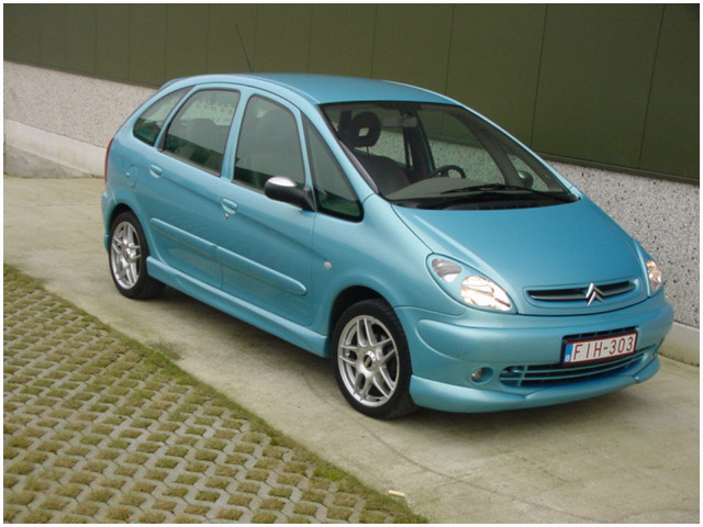

o 16.05.2013, 22:28 | martan01
215/45 r17
foto k příspěvku  od martan01
o 16.05.2013, 22:28 | Jajinek | Upraveno: 2013-05-16 22:31:04
jeden palec rozdíl plech/alu není nic hroznýho,dej 20nebo 22 podložku a 205/50 gumy a máš klid ;-)
edit:hezkej offroad :-D to je vejška,že by pod tím jelen podběh :-D

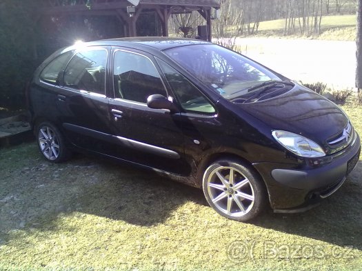

o 16.05.2013, 22:29 | martan01
r17
Kola jsou 7Jx17 puvodni et 25.
o 16.05.2013, 22:31 | martan01
Jenze 205ku budu mit do Acka
215 bude ok

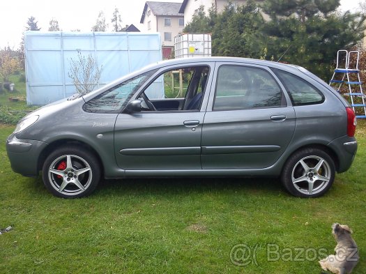

o 16.05.2013, 22:34 | martan01 | Upraveno: 2013-05-16 22:36:18
215/45 r17
7jx17 et13
o 17.05.2013, 07:53 | MiniMike
na 7" nebudes mit ani s 205 zadny Acko...
o 17.05.2013, 21:24 | mishan
na 7" vklidu i 195/50 , nevím co tu furt s tím áčkem stresuješ....
o 17.05.2013, 23:26 | Proffesor_W
mel jsem na 7" 195/45 toya a vubec zadne Acko se nekonalo, uplne v klidu
o 19.05.2013, 15:18 | Lichka
měl jsem 7" 195/50, pneu Pirelli a taky žádný áčko..
