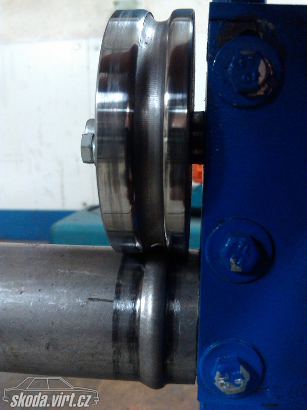

Tak nakonec bych chtěl koupit set silikonových hadic, jenže je menší problém. Trubka od chladiče má průměr 35mm a hadice vnitřkem 37mm. Lze něčím vyplnit tu mezeru, aby to neteklo, nebo se to podaří stáhnout tou šroubovací páskou?
o 06.05.2013, 22:47 | Tuner#2
To by člověk musel vidět, otázka je jak moc jsou hadice tuhé.
Minimálně bych na trubkách udělal totok ;)
foto k příspěvku  od Tuner#2
o 06.05.2013, 23:14 | kucik
Tohle na chladiči je, může to být tak + 1mm ale ta hladká část má 35mm. Tuhost hadic bohužel neznám, zatím jsem je nekoupil, dokud nebudu vědět, že tam půjdou napasovat. Mám tu opravnou silikonovou pásku na hadice, tak jsem si říkal, že bych to omotal, tím bych mohl tak 1mm nahonit.
