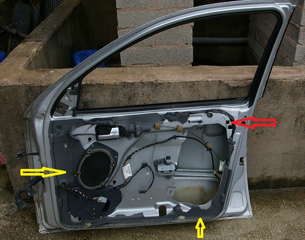

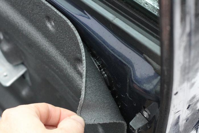

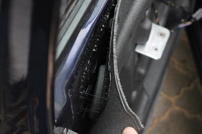

Potřeboval bych ho použít na zejména vnější stranu dveří (do kabiny), ale potřebuji, aby to na tom plechu opravdu dobře drželo, protože to bude muset zabránit i protékání vody mezi plechem dveří a tou izolací do kabiny. V současnosti je tam takový plát z pěnové hmoty, který je na plech dveří přilepen butylovou hmotou (asi) a už několikrát jsem to opravoval a pořád se to odlepuje a pak zatéká dovnitř do auta :-(.
Případně doporučíte jinou izolaci? Když už to budu dělat, vytlumil bych i vnitřní plech. Mondeo Mk3.
Pozn.: žlutá šipka - izolace, červená šipka - butylová hmota

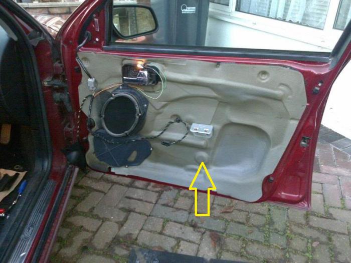

o 13.04.2013, 10:57 | camron
ilustrační foto

STP je v pohodě a bude držet.
Základ je dobře odmastit plechy.
Můj subjektivní pocit je ten, že dynamat extreme je nejlépe držící materiál s kterým jsem dělal - teď mám na dveře nachystané tlumení B2 a na první pohled a omak a zběžné vyzkoušení lepivosti mi připadá dynamatu hodně podobný - ale zkušenosti z praxe s tímto materiálem dodám později.
o 13.04.2013, 20:40 | Marťas1
STP drží opravdu velmi dobře, nikdy mě nezklamalo
o 14.04.2013, 13:30 | rebel
delal jsem vždy jen stp gold a nikdy nebyla zjištěna vada . drží fest a i když na to teče voda tak mu to nevadí
