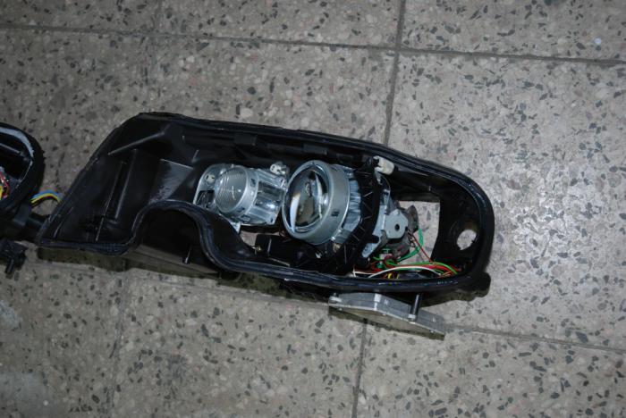

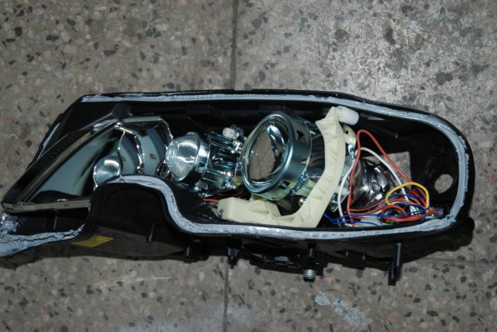

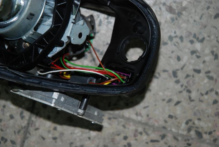

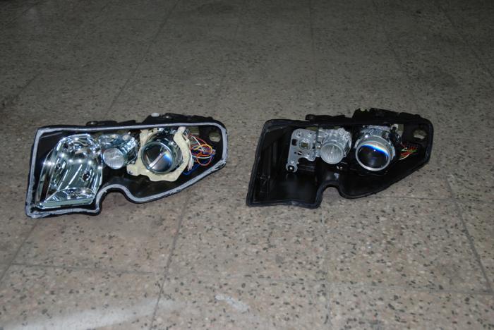

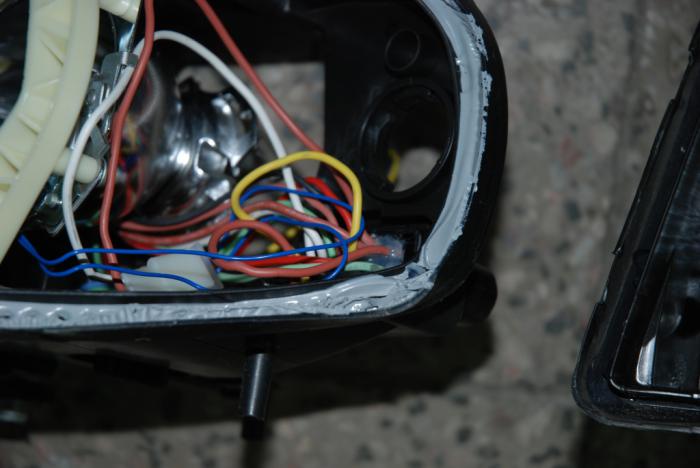

pár lidi se ptalo na názor, za ty penize asi dobrý, ale originál to není určitě, už pri prouzkoumání bliže to nevypada moc valně, jinka svitivost je bohužel u toho Depa horší, jiný typ materialu, jiný motůrek, kabeláž zelepovaná takvou atd

levý origo a pravo depo ;)
o 29.03.2013, 15:47 | 1kw
Pravě že naopak.. :)

Depo to je pěknej klump,nikdy ty světla pořádně nesedí a ty plasty jsou otřesný.

mno malinku budu nesouhlasit, plasty venkovní kvalita 1A,okopirování originálu 1A, kvalita a zpracování uvnitr je to už horší, kabláž spatný,moturek sei divim, že se to hybe

měl jsem je třikrát v ruce,možná víckrát,ani nevim a ten plast na pohled i omak je strašnej,hrozně křehký.A když jsem to měl pasovat,tak to nikdy pořádně nešlo :)

komba - asi jak u kterých světlometů, třeba superb nepoznas rozdil a to mám originál a depo vedle sebe co do plexi
