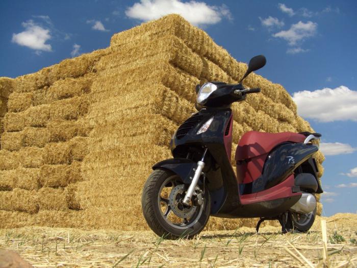

Potřebuji prelakovat předek, protože je předek poskrabany a přemýšlím nad celolakem. Na kolik to může vyjít a jakou barvu byste doporučili. Případně kolik může stát jen ten předek do černé metalizy?

motorka se da udělat za 8-10 tisic a ten předek bych tipl tak cca 3000 ale možna by se dalo levněj zaleži na stavu

Odstrojit, nechat si namichat barvu dle sveho pozadavku do spreje a striknout..u skutra bych to asi neresil, protoze ve finale nechat to delat lakyru, tak se ti ta investice moc nevyplaci a na tak male plose rozdil nepoznas :o) Jen s tim budes mit praci tedy

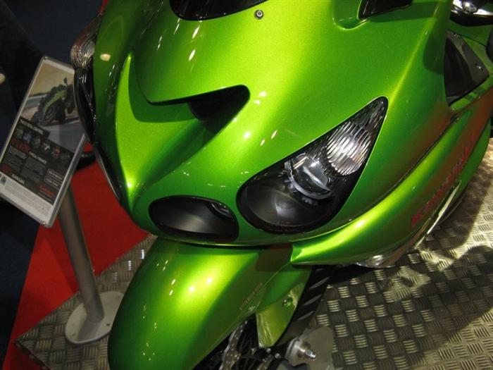

tuhle barvu :-) je to nádherný odstín,lakovali sme rám na horáka,lepší sem naživo neviděl, prostě krása

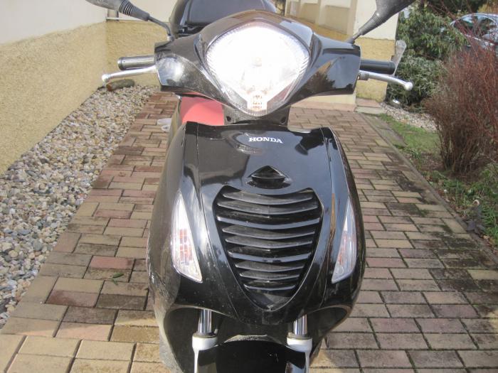

záleží na barvě. Ideálně aby tam zůstala ta vinova, případně kolik stojí změna kozenky na sedle? Já znám lakýru jenom jednoho a ten si řekl 12tis+. Navíc mi kdysi lakoval půlku auta jen bílou a nárazník se pak začal loupat.
Můžete mi sem napsat seznam, co potřebuju na to kitování? Čas na to mám...
ono to je špinavý, ale vepředu u masky a z boku je vidět, jak je to lehce odřený

Predek s praci a materialem do 2 tisic. Zalezi v jakem je to stavu. Pokud se barva loupe, je potreba to dostat az na holy plast a potom je potreba zaklad na plasty, kit, plnic, barva lak. Pokud je to jenom odrene, tak kit, plnic, barva, lak. Takovyhle skutr celolak od 3 do 8 tisic podle kvality barvy - cena vcetne prace.

pokud bych chtěl jen předek, tak to jen tu černou metalízu. Pokud bych volil celolak, tak i to vinové a horní kryt kufru. Ještě bych se rovnou zeptal, kolik se pohybuje cena laku kol. Jsou nezničené, jen na předním jsou na jednom místě puchýře (asi 4 cm)

Zalezi jaka je to presne barva .... jestli je to nejaka obyc metla, tak jak uz nekdo psal cca 2k.

Nechal bych udělat jen ten předek,řekl bych že v Hondě trefili kombinaci barev která tomuhle retro skútru sluší. neumím si ho představit v té zelené teda...

Myslim že to jsou vyhozený prachy a nic bych nelakoval,max ten předek.... Na lak to přece nejezdí.Ono pak při prodeji vysvětluj lidem proč to má celolak,jen proto že se ti nelíbila původní barva,většinou se lakujou zbořeniny a vysvětluj to pak kupujícímu že to tak není. Každej pak za tím něco hledá a je opatrnej. Raději bych koupil lehce podřenej skútr u kterýho vidíš že to je jen škrábanec a od čeho než celolak kterej ledacos maskuje.....

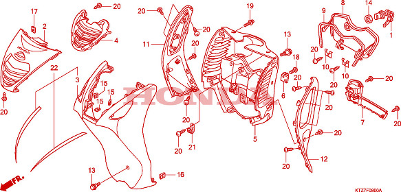

mrknu na Honda díly a snad to tam najdu. Maska se vysouva nahoru a levá a pravá strana jsou pod maskou spojeny. Jedině by levá a pravá část se vysunula nahoru a ten podbeh zůstal zvlášť. Problém je, že je tam na boku jeden šroub, který je omletý a nejde povolit. Prostor tam na nějakou manipulaci moc velký zrovna není.
o 07.02.2013, 09:00 | Losky
tak myslím, že je to jen jeden díl

tak nová kapota včetně laku stojí
2118,-. Ještě zkusím jednoho dealera, jestli nedá lepší cenu

dealer se spletj. Cena 5tis
