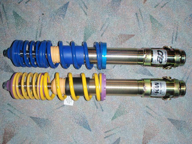

o 15.10.2012, 17:00 | TROY
Já přímo né protože mám HRko
Ale kamarád to měl na G3 stočený na krev a pochvaloval si ho,že za tu cenu nemá konkurenci.
Jinak víc info ti podá JR aka JLracing.cz
A dále viz foto :) AP = KW fabrika
foto k příspěvku  od TROY
o 15.10.2012, 17:25 | Ondra.5
TROY: tak mám asi jasnýho kandydáta na koupy ;) Děkuju za typ na JLracing.cz potžmo uživatele JR....foto mluví za vše ;)

o 16.10.2012, 13:08 | Skury
Ale upřímbě radši koupim APčko, "kopii" KWčka, než 2x tak dražší BC... KW má pružiny a snížení spočítaný tak, aby to fungovalo jak má, takže bych se toho nebál.
