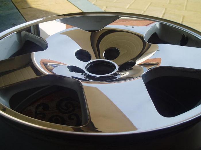

Chlapi potřebuju radu od zkušenějších. Mám problém s leštěním čelní plochy kol. Leštil jsme už různé díly z hliníku i nerezu a pohoda, ale u těch kol je někde problém. Nechce se udělat zrcadlo, jsou tam pořád jakoby šmouhy a mikropórky, nebo to vypadá, jako by to bylo pod nějakým povlakem. Myslel jsem, že to bude hračka, páč ty čelní plochy byly už z výroby broušené a jen láknuté čirým lakem, ale chyba lávky.
Můj postup: 320 na excentru (sundal jsem lak na čistý hliník), 800 pod vodou, 1000 na excentru, 4000 na excentru, předleštění ( kotouč kaliko + pasta gama 76), leštění ( kotouč počesané molino + pasta orion 90).
Potřebuju radu, zda koupit ještě nějakou pastu (např. alfa 535, LU 0462,...) a kotouč - konkrétně jaké přesně. Nebo zda jsem udělal někde chybu v postupu.
Myslím, že třeba Ksam nabo mishan, by mohli vědět :)
Díky za rady.

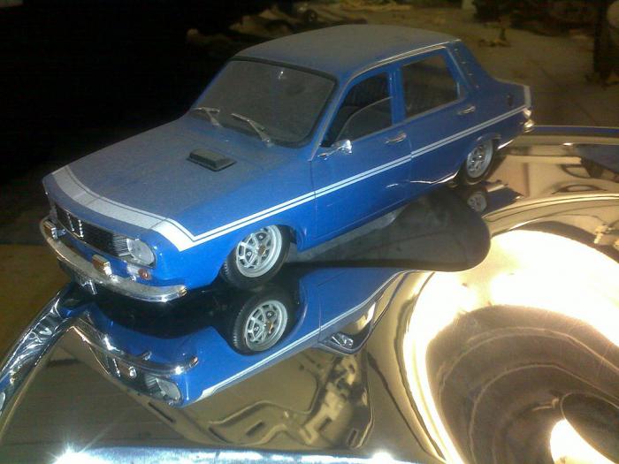

o 04.11.2012, 08:26 | pista tdi
foto k příspěvku  od pista tdi

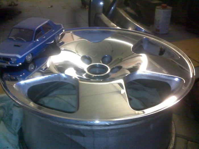

o 04.11.2012, 08:29 | pista tdi
o 04.11.2012, 21:16 | kucik
Z těch fotek moc poznat není, musí se to porovnávat na přímo jako když stojíš u zrcadla. Taky hodně záleží na materiálu kol, jak jsem si psal s mishanem. Líp už moje kola neudělám, tak snad to bude dostatečné.Pak sem hodím fotku.

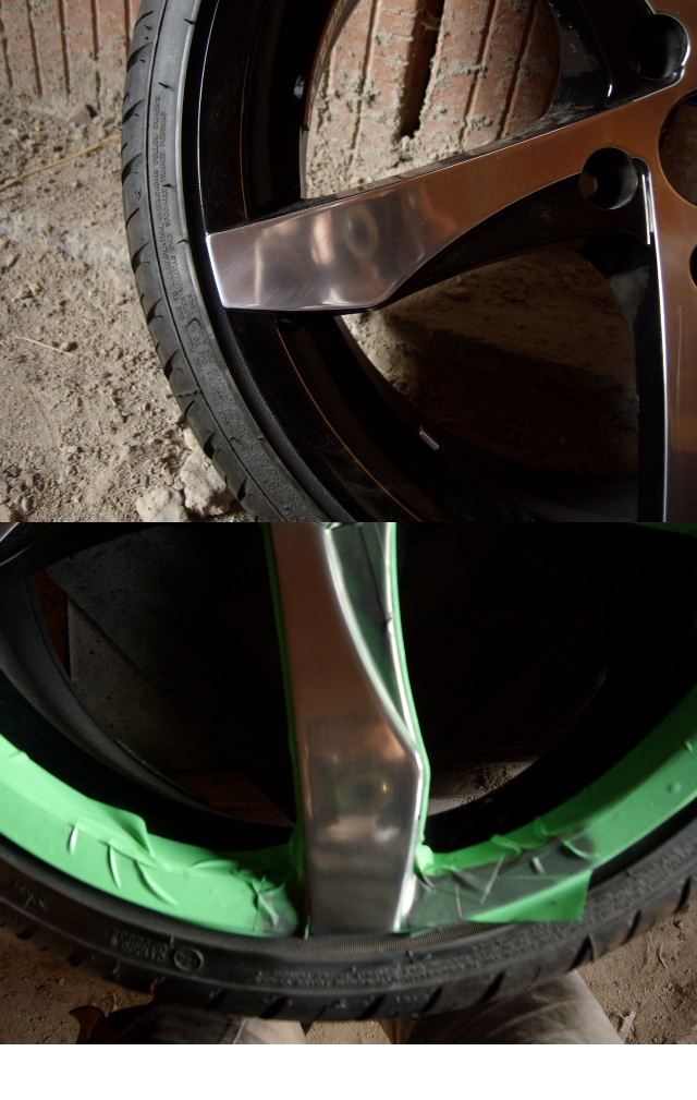

o 05.11.2012, 17:07 | MiraF
Kucik:
...nedávno jsem dělal tohle a u dvou kol mi to udělalo podobnou matovicu,tak jsem ty kola stříkl WDéčkem a opět na to bílou pastu a výsledek stojí za to.Jak už jsem tu kdysi psal,tak pod 3000 ot/min nejdu.

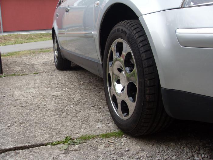

o 05.11.2012, 17:08 | MiraF
...ale jako Ti říkal i Mishan,záleží na matrošu

o 05.11.2012, 19:27 | kucik
To je taky hodně pěkná práce. Budu muset někdy zkusit jiný kola, abych si dokázal, že leštit mi jde :-) To podmazání olejem, taky může být dobrá vychytávka.
o 05.11.2012, 20:22 | mishan
kola od Audi, nejspíš i toto budou speedliny,tak se leští nejlíp, resp. mají naprosto nejlepší odlesk
