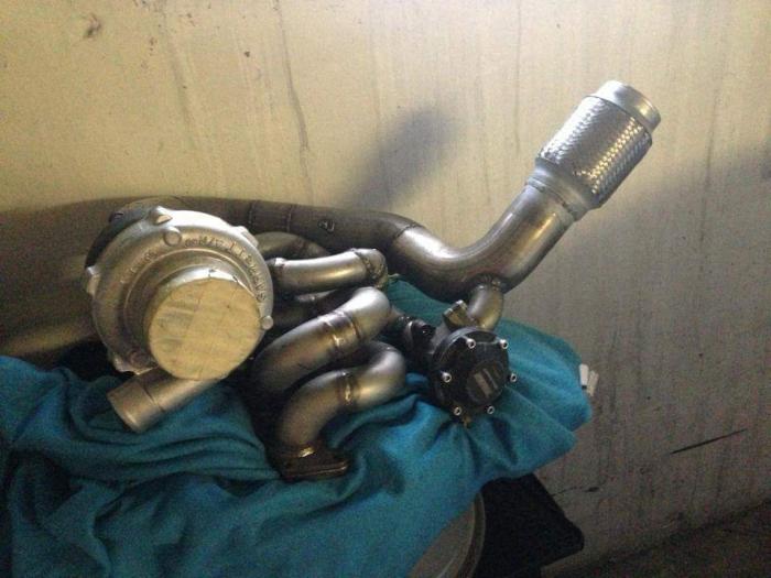

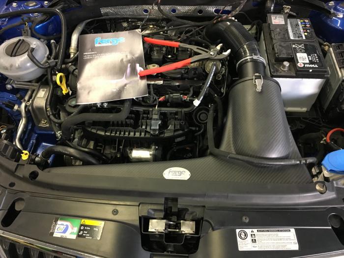

o 26.03.2016, 07:53 | xenonman
tak akutalne na aute
turbo golf r
spojka keramicka
sani jsem nakonec sel cestou forge
vyfuk milltek
speru zatim zvazuji a hledam zkusenosti ve smes jsou jen 2 moznosti a nebo hodne brutalni predelat na 4x4 vzhledem k prodejnosti nesmysl

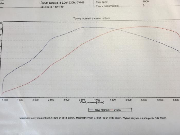

o 26.04.2016, 17:19 | xenonman
tak mam naladeno, 373 ps a 563 nm a za me spokojenost jede to paradne
foto k příspěvku  od xenonman
o 26.04.2016, 17:24 | xenonman
a maximalku mam 310km /h i kdyz brzda uricte klame :)
