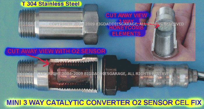

Hoj chlapi, potýkám se s problémem po namontování laděných Supersprint (průchozích) místo sériových (ty v sobě měly minikat). Mám jednu lambdu před hlavním katem (přední tlumič) a jednu za ním. Při volnoběhu studený start se sytičem je OK ale po chvíli když se motor zahřeje začnou otáčky kolísat, někdy extrémně i o víc než 1/100 a nejhorší situace je že motor úplně chcípne. Elektronika hlásí příliš chudou směs (zjištěno při zapojení na VAG). Auto je Golf 4 1,6 16V a další úprava je velkej filtr sání BMC CDA 150. Najde se tady někdo, kdo by mi dokázal říct jestli je ten problém řešitelnej nebo není? Našel jsem nějaký udělátka, ale nejsem si jistej jestli by to pomohlo. Co myslíte? Za jízdy je to úplně OK, řeším pouze volnoběh...
Odstínění druhé lambdasondy asi nesmysl, když tu chybu zcela určitě hlásí první lambda, který tam chybí ten minikat ve svodech. Mně to žádnou chybu nehlásí, akorát se to chová blbě při volnoběhu...
Powersprint má potom takovýhle udělátko

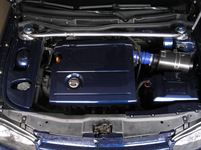

o 01.08.2012, 13:33 | Lucni.konik

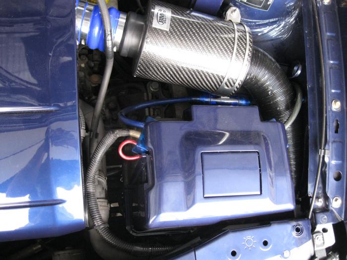

Doporučil bych ti jedno: vyhoď ten filtr a dej radši jen bavlněnou vložku do boxu. Nebo si dej pořádnou práci s odstíněním toho BMCéčka od motorové části a přiveď k němu pouze vzduch z venčí. Jo, teplej vzduch od motoru dovede s volnoběhem hezky mávat.
o 01.08.2012, 14:46 | Cormi
tak to bude ono. S těma novýma svodama to totiž mnohem víc hřeje než s těma origo (chybí tam ten krycí plech pod krytem motoru). Mám v plánu natáhnout hliníkovou trubku, která k tý sadě byla rovnou od masky do filtru. Dík za tip!
o 01.08.2012, 14:48 | Cormi
jinak origo vložka filtru byla v krytu motoru a to už je nenávratně zničený / upravený. Tam kde mam teď filtr byla díra a to mě štvalo, tak jsem to vyřešil takhle...

problém máš ve druhý lambdě, protože odstraněním minikatu ukazuje to samý co lambda před katem.... tudíš jakoby nefungoval kat..
dělaj se na to kity -emulátory druhý lambdy kteýr tomuhle zabráněj..záležitost cca kolem 5000,- nebo to lze řešit v SW.. každopádně SW řešit budeš uset, protže svodama si lehcee změnil výplach motoru... filtr má na to minimální vliv protže tam máš ještě škrtící klapku a to je njevětší tlaková ztráta v potrubí..(navíc délka sání je rozhodující od ventilu po ŠK/sací komoru) co je před klapkou je motoru jedno
o 06.08.2012, 10:40 | Proffesor_W
Honza - to jsou takovy ty hajzle do kterych se namontuje lambda a necha se to nekde, ona si mysli ze je vse ok, zhasnou emise na pristrojovce atd

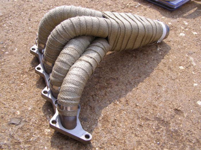

o 07.08.2012, 11:53 | 1kw
foto k příspěvku  od 1kw

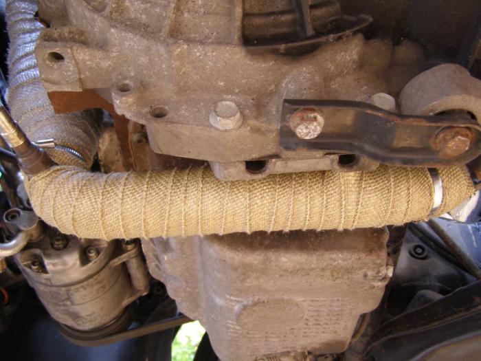

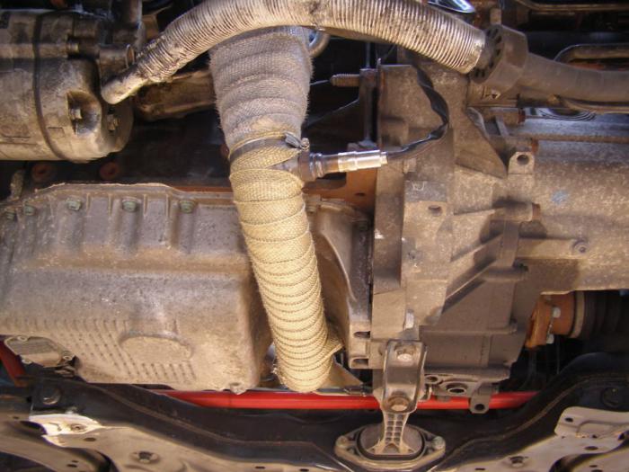

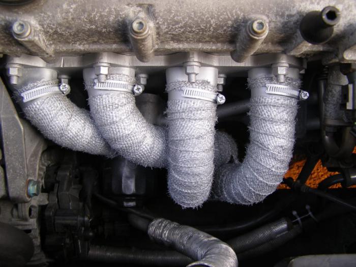

děkuju moc za rady, sání odstíněno, svody omotaný páskou a zastříkaný sprejem... budu to pozorovat a jakmile by začal volnoběh zase kolísat tak vezmu od Rajdlose to odstínění lambdy od Tegiwy - vypadá dobře a cena taková, že to nemusim ani řešit. Tím by se měl problém definitivně vyřešit... v neděli jsem totálně orval spodek auta tak se opravovala nápravnice a výfuk :-) teď už to snad bude dobrý a budu spoléhat jenom sám na sebe
foto k příspěvku  od Cormi
o 07.09.2012, 11:09 | Cormi
o 07.09.2012, 11:13 | Cormi

Jsou ty hadicove pasky z nerezu?
o 13.09.2012, 09:59 | Cormi
doufam ze jo, delal to clovek kteremu plne duveruju :)
jinak vcera mi prislo odstineni lambdy tak jsem na to zvedav, ale jsem presvedcenej o tom ze se tim muj problem definitivne vyresi
o 13.09.2012, 20:16 | Tuner#2
Tyhle pásky a nerez? Nevím, nevím tohle je obyč, ale vzhledem k tomu, že mě tam vydrželi ty obyčejné dvojmoprovlíkací na poloosy a dřív se rozpadla samotná páska, tak bych to neřešil ;)
o 13.09.2012, 21:35 | Rajdlos
Delaji se celonerezove uplne normalne. Problem je ze pokud se daji klasicke, tak se teplem deformuji, u kolektoru je to asi jedno, ale u vyvodu na hlave je kurevsky velka teplota a dalsi problem je, ze oxiduji a ta oxidace prechazi i na samotnou termopasku, ta se pak vetsinou trha.
