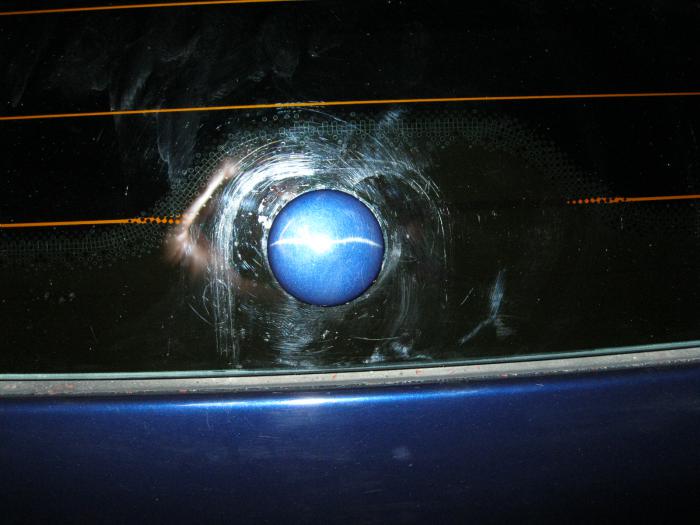

ok zkusím to... jinak posílám fotky - s bleskem z garáže, ale pro ilustraci dobrý... vůbec nevim jak jsem to dokázal :-/

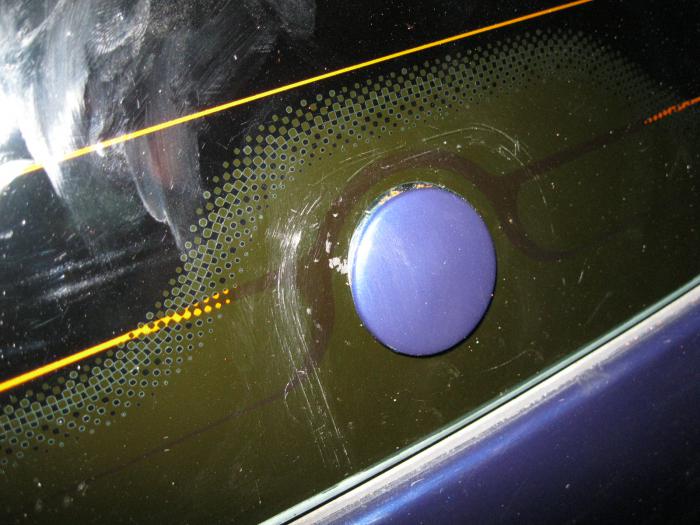

o 24.07.2012, 20:43 | Cormi
až tam bude zpátky ta velká záslepka tak ty rýhy budou akorát okolo ní...

o 25.07.2012, 00:09 | Tuner#2
Tos jezdil kolem té původní šroubovákem ne? Tohle nehtem do skla rozhodně neuděláš a pokud je to sklo, tak na vyleštění zapomeň :-/
