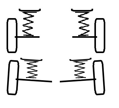

Není to sjíždění vnitřních okrajů prostě a jen důsledek toho snížení? Moc do toho nevidím, ptám se, ale 60mm dolu už není málo :o)
Takovej rychlej náčrtek :D

o 26.06.2012, 13:20 | .mycTD | Upraveno: 2012-06-26 13:22:00
je to samozrejme dusledek toho snizeni, ale urcite ne 'proste a jen', bo vsechno souvisi se vsim. takze do normalu se to da zase dohnat ruznymi zpusoby a je treba zvolit ten nejvhodnejsi (nejjednodussi).
o 26.06.2012, 13:58 | Lukasino
No ale i pokud bude sbihavost takova jaka ma byt, tak se to stale muze sjizdet kvuli tem odklonum, nebo se pletu?
o 26.06.2012, 14:06 | mr.brain
Ne, nepletes ;)
