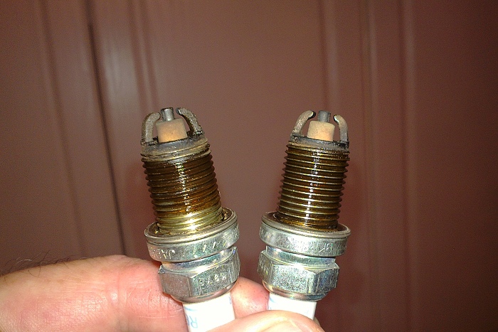

Dotaz ohledne svicek do tohodle motoru auta pani domaci. Studenej nedrzi otacky, obcas chcipne, startovani trva docela dlouho.
Prej je olej a svice vymeneny pred 9. mesicema, me se to nezda, olej je cernej, na vicku je takova 1mm vrstva skoro vazeliny, svice viz obrazek.
Motor jede po zahrati OK, nehuli a nezere olej (pan domaci kontroluje hladinu pravidelne kazdej tyden)
Svice tam jsou NGK BKR6EK (maji tam bejt takovy)

nebylo by nejjednošusí prostě udělat tu příšernou investici a ten olej se svícema vyměnit? Vždyť to jsou dvě základní věci co se na autě dělají hned po koupi a muže bejvalej majitel tvrdit co chce.
o 13.06.2012, 11:27 | .mycTD
svice mi prijde, ze maji zdravou barvu a kvuli oleji to nejspis chcipat nebude.

Kdyz na to koukam, me ty svice neprijdou jako 9 mesicu stary s najezdem cca 12tis km... elektrody mi prisly takovy dokulata opaleny.

Jinak auto vlastnej od novyho, spotrebak meni pravidelne, jen mi to prislo, ze jim to spis nevymenili...

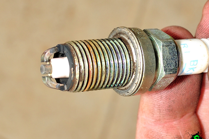

Mno a kdyz srovnam dve jety svice, tady vyguglena jeta cca 8tis km, krasne bilej izolator
foto k příspěvku  od tappaja

o 13.06.2012, 22:18 | clown
vazelina muze bejt i voda ..
svicky se mi taky nelibej..
takhle vypadaly svice na mondeu, kdyz jelo Praha > Split pilu ..., a to na jedny rupla i ta vrchni isolace :))

Svíce tam má správný, mám ten samej motor. Co se týče jejich stavu tak nejsem schopnej říct, ale imho to není nic hroznýho...
Nejde motor někdy jen na 5, na 4? Mě odešel zapalovací modul, nestává se to často, ale stává se to. Motor šel někdy na pět, někdy v pohodě, studenej skoro pořád na 5 válců.
Jestli jde na všechny tak bych to viděl spíš na nějakej snímač. Kort když to chcípá a blbě startuje, já co si pamatuju tak i na 5 válců chytal na cvrnknutí a nikdy nezdechnul.

tappaja: spis zkus googlit spark plug color, ale podle me maji zdravejsi barvu, nez ten white/carbon.
ale je fakt, ze ty elektrody uz asi neco pamatuji.
o 14.06.2012, 15:18 | tappaja
Tak jak jsme je vytahli z motoru, rikal sem si, ze by snesly bejt o cislo teplejsi, aby se to pekne vypalovalo.
Ale uz jsem objednal svicky, o vikendu to vymeni. Co ten OBD konektor, nez zacnu guglit, nevedel by nekdo?

Svíčky mají relativně dobrou barvu, jak říká kamarád ideálně by to měla být barva srnčího hřbetu ;))
Ten bílej izolátor 16:46 je chudší směs což je vždy horší, než když je barva svíce víc cihlová a nebo do černa.

o 14.06.2012, 19:49 | Nismo.Power
svice ok, hledej u clenu kterej reguluje volnobeh motoru
